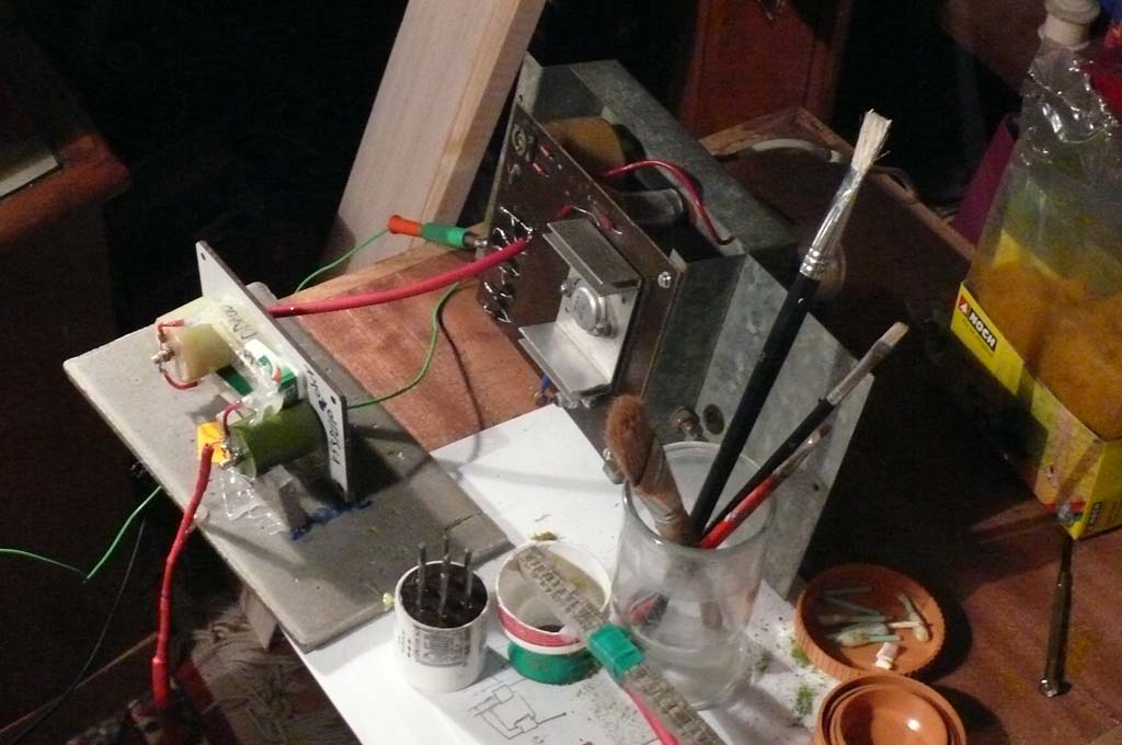

Teď zase z jiného soudku: postavil jsem si k flokovačce zdvojovač napětí, abych získal oněch kýžených 20kV, co doporučuje Noch na balíčcích trávy.
Zatravňuje lépe než bez zdvojovače, můžu sypkat z větší dálky, ale neustálé syčení vzbuzuje respekt. Snažil jsem se dodržet zásady pro VN zařízení, ale i tak to stále kdesi srší a prská.Dokonce skočila jiskra podivným způsobem, že našla skulinku v tavném lepidle a podél pertinaxu, cca 2,5cm daleko, šup na zemnící kontakt.
Natentoval jsem tam ještě hroudu tavného lepidla a uvidíme. Onen "vehement" zatravňující níže na obrázku jest. :mrgreen:

No já raději investoval do zařízení od Mnitky. Zatím se s tím učím ale řekl bych ,že funguje bez problémů a trávu mám co jsem našel doma a něco od Nocha.
Raději dám pár stovek než se nechat otloukat jako hromosvod... :D

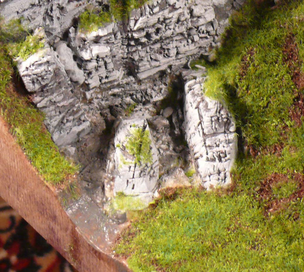

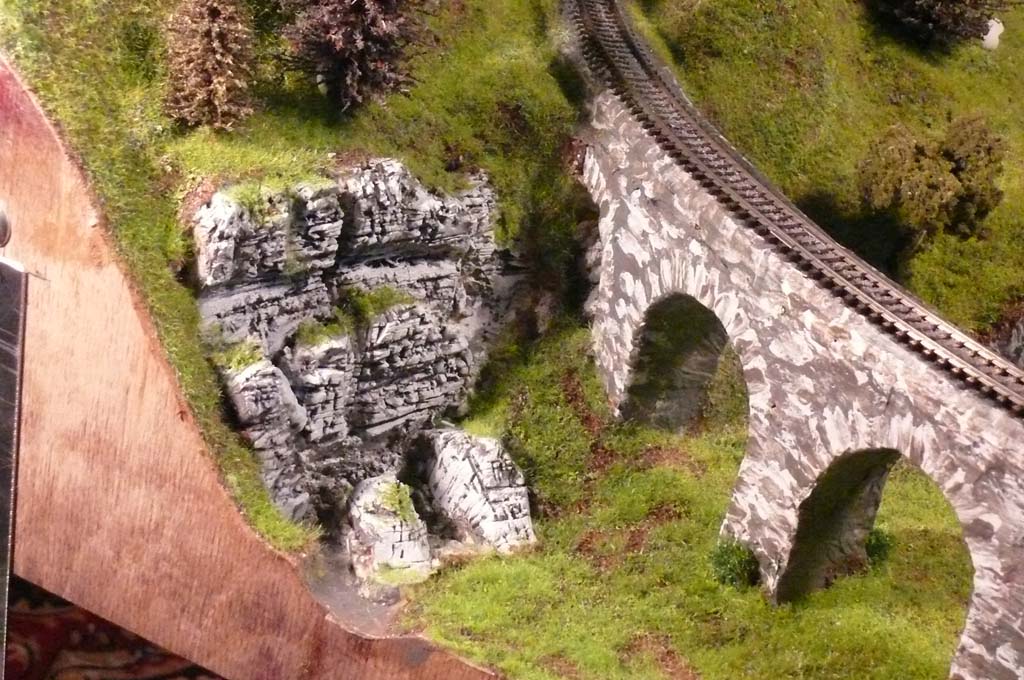

Další problém se týká jiné části panelu - ponoru krasového potoka. Potřebuji znázornit, jak se voda řítí do skal, ale jak toho docílit s vylévací pryskyřicí tedy nevím. Je to jen malinký kousek potoka, viz obrázky.

Ten potok může zůstat jak ho máš. Může téci úplně v klidu bez peřejí. Možná by pomohl poblíž potoka hustší a zelenější porost jako ,že tam je více vláhy než opodál...

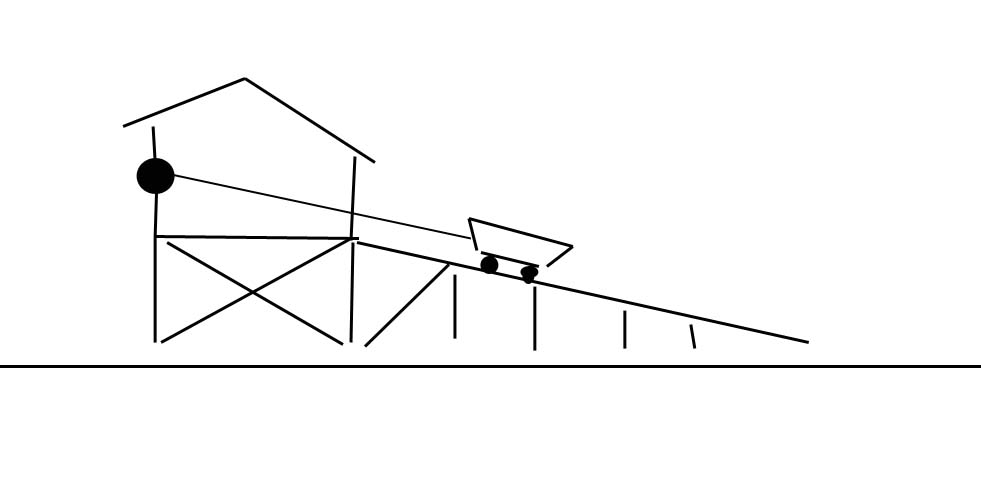

JanoH0e: Ještě k vápence: Rampu bych udělal podle náčrtku níže.
Není mi ještě jasná konstrukce výtahu k zakládce do pece. Na plošině u komína je taky nějaký rumpál?
Chtěl bych, aby to vypadalo jako původně na ruční pohon, možná dodatečně elektrifikované.
Výtah sloužil jen na materiál, nebo i pro dopravu obsluhy? Zřejmě by nebyl od věci i nějaký žebřík?
Díky moc za rady, moc se v těchto otázkách nevyznám.

Hopeter: Chci to kolem vody trochu oživit keříky, zatím jsem "keříkoval" nastříhaným živým plotem, protože byl po ruce, ale jinak hledám zdroj levných, ale pěkných keříků, čili žádnou natrhanou houbu. Nebránil bych se ani samovýrobě, kdybych věděl o snadné technologii s použitím dostupných materiálů.

V podstate tak nejak :D . Na plošinu bol rumpál alebo "vyťahovadlo". Pohon ruční, zvieraci, benzínový motor alebo elektrika. V podstate je jedno aký pohon, princíp bol rovnaký. Nejednoduchšie sa to robilo tak, že pec bola postavená vo svahu a vsádzka sa vozila po vrstevnici. Pokiaľ to nebolo možné, robila sa rampa. Dá sa to aj inak, ale vzhľadom k veľkosti vápenky by asi majiteľ neinvestoval do drahej technológie. Samozrejme, že rebrík tam pre obsluhu bol, poväčšine pevne spojený s budovou ako pevné zariadenie. Ale mohli byť aj schody, napr. drevené uchytené k stene a pod. Voľne položení rebrík by neobstal asi ani koncom 19. st. Ale ako provizórium, resp. ako núdzový zostup by tam mohol byť.
Vápno sa z pece vyberalo u zemi, potom sa skladovalo, chladlo a buď sa sním ešte niečo dialo - napr. sa "hasilo" alebo expedovalo. Takže expedičná rampa začínala buď u dverí skladu a viedla šikmo hore - drevená poväčšine na šírku vozíka + bezpečnostná šírka na obe strany , zakončená pri mieste prekládky, ak sa preklápali preklápacím zariadením, ktoré preklopilo vozík a vrátilo ho späť na koľaje - napr. zarážka s hákom. Vozík sa zase ťahal rumpálom, vrátkom atď. Rampa sa dala sklopiť na úroveň podlahy tak, aby sa dalo nakladať aj zhora aj z úrovne podlahy. Potom rampa klasická, kameň, betón v úrovni podlahy s vozíkovou dráhou a pokiaľ sa nakladalo "cez vrch" s preklápacou konštrukciou. A potom sa robili rampy vo výške stien a vozíky sa akurát sklopili alebo sa uvoľnila stena vozíka atď.

A k tématu - jednoduše se dají keříky vytvářet pomocí Naturexu a drátěné kostřičky, která v případě malých keříčků ani nemusí být.
