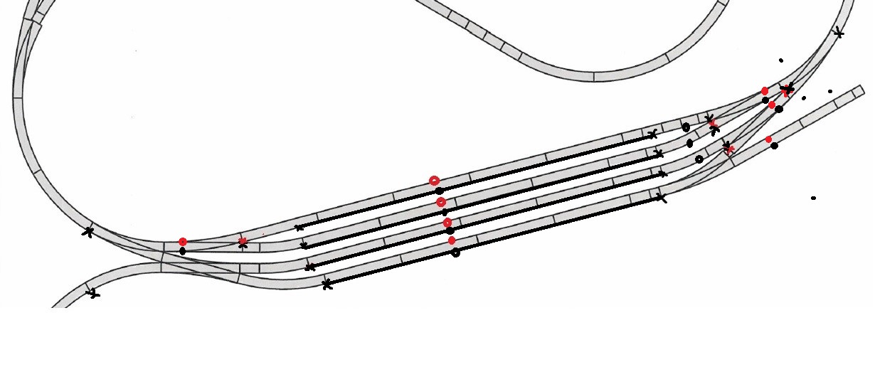

Dokusan píše: Můj dotaz směřoval mimo jiné k tomu, zda stačí detekovat zhlaví jako celek, či je nutné detekovat každou výhybku samostatně.
Ac mam pouze 5 stanicnich koleji (3 dopravni, 1 manipulacni a 1 strojovou), tak mam vjezdove zhlavi detekovano jako celek. Koncove zhlavi mam rozdeleno na dve casti (sudou a lichou skupinu koleji) a to zejmena kvuli praci v depu a soubeznemu objizdeni souprav.

Tak v pátek začnu s pokládkou. Zkusím to nějak takhle a uvidím (řekl slepý)- SN a kamenolom budu řešit následně.

To leve zhlavi bych si rozdelil na dve casti kvuli moznemu soubeznemu odjezdu ci prijezdu souprav, hodlas-li tedy ridit kolejiste pres pocitac. Pokud jenom MM, tak bych to neresil :-)

Rocrail ma nekolik variant rizeni provozu, detekci useku mame:
1) sira trat - usek pred navestidlem
2) zhlavi - jako celek (aby mohl Rocrail blokovat prujezd, kdy je obsazeno)
3) stanicni koleje jsou rozdeleny cca napul - na 2 useky, zkousel jsem i na 3 useky, ale zastavovani bylo v Rocrailu dost podobne

Příspěvekod Dokusan » čtv 24 bře, 2016 8:33 am
Diky za odpověď. v podstatě tak to i plánuji.
Beda píše:3) stanicni koleje jsou rozdeleny cca napul - na 2 useky, zkousel jsem i na 3 useky, ale zastavovani bylo v Rocrailu dost podobne
staniční koleje zatím rozdělené nemám, ale nejsou moc dlouhé, takže nevím, zda je nutné je dělit, ale nakonec proč ne, s tím není žádný problém.

Jiri Dvoracek píše:To leve zhlavi bych si rozdelil na dve casti kvuli moznemu soubeznemu odjezdu ci prijezdu souprav, hodlas-li tedy ridit kolejiste pres pocitac.
Toho jsem si nevsiml, je to tak, ale musely by se nejak "zavislovat" vymena/anglican na zhlavi.
Podivej se v RocRailu na moznosti, ale me se jevi ve stanici nejlepe na 2 useky, v prvnim snizuje rychlost, v druhem zastavi.

Beda píše:Toho jsem si nevsiml, je to tak, ale musely by se nejak "zavislovat" vymena/anglican na zhlavi.
Právě mezi IBW a DKW si nejsem jistý jak to udělat. Nechce se mi do nich moc vrtat a napájet je samostatně.

Vrtat do nich nemusíš - stačí mezi ně vložit izolační spojku. :)

lajblt píše:Vrtat do nich nemusíš - stačí mezi ně vložit izolační spojku. :)
No ale když vložím izolační spojku mezi IBW a DKW tak DKW nebude mít napájení v mém případě černým vodicem. Nebo se pletu?
