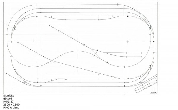

Strašně nerad,navrhuji tá stejná kolejiště v jiném modelovém měřítku.Sluníčko má bratříčka v H0/1:87 2,5 x 1,5 PIKO A-gleis.

Tady je pracovní plánek.Nivelita horní tratě T.K.+100,Stoupání 1:25.Staniční budova se skladištěm vpravo dole.Žádné řezání kolejiva,využit zcela výrobní sortiment kusového kolejiva.

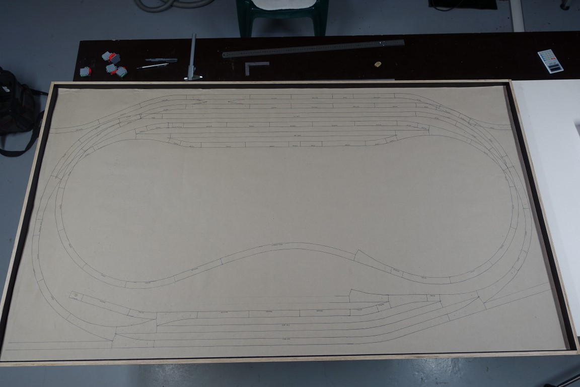

Malá ochutnávka z přípravných prací.

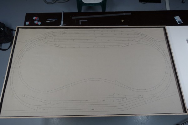

Rozkres jednotlivých dílů a polohy výměn.
Jen připomenu, že základ je od originálu delší o 20cm a hlubší o 4cm, protože se přidávala jedna průjezdná modulová kolej.
Vlečky ještě zakresleny nejsou. Vznikl totiž zajímavý prostor pro vpletení TTe. Sice se to tím mírně přeplácá, za to však vznikne multiúčelové kolejiště.

Příspěvekod MirekTT » sob 27 říj, 2018 8:19 pm
Dva metry slušná délka. Já jsem ho prodloužil o dvacet cm na metr osmdesát a prospělo to stanici. Sice pořád krátké na ypsilony, ale už zajímavější. Hloubka zůstala. Jen jsem přidal čtyři cm na modulovou kolej. Problémem Sluníčka na to, abys přidal další stanici, je právě hloubka. Podstatou toho kolejiště je právě skryťák přístupný za kulisou. Pokud by místo horní vlečky měla přibýt stanice, bude dost nepřirozeně blízko spodní stanice. Musel bys ji posunout dál, což znamená střechu nad skryťákem. To však nepůjde, neboť odstavné koleje jsou blíž k přednímu okraji a stoupáky vzadu u zdi. Stoupáky kvůli výškám zastřešit nelze. Pokud zastřešíš jen odstavné, přes stoupáky se k nim nedostaneš. Leda k nim udělat přístup zespodu přes rám. Ale to je tak podat vykolejený vagon, maximálně setřít koleje. Opravou výhybek bys počítat nemohl.
Milan to Sluníčko navrhl právě už dost na hraně, kdy ještě nepůsobí stísněně a jednotlivé nivelety jdou opticky oddělit vegetací (viz vizualizace fruafru). Pokud by nad stanicí měla být ještě znovu stanice, no to už budeš muset hodně ladit, aby tě to po roce nezačlo pálit do očí.
Já se přiznám k tomu (pokud jsem to už nepsal dřív), že do tohoto co stavím nyní, chci vplést ještě TTe. Sice jen náznakově, z koncové výhybny odjet za kulisu a zpět. Terén lze totiž velmi účelně rozčlenit skalními útvary a rozbít tak právě tu stísněnost. Přeplácání prostoru, které tak nastane, bude zmírněno vegetací a kolejišti se rozšíří zkušební kapacita stavěných vozidel v TTe.

Příspěvekod MirekTT » ned 28 říj, 2018 6:46 pm
Tři ypsilony se vejdou určitě na tom 1,8m. Na delší koleji i čtyři. Takže ty se dvěma metry protlačíš v pohodě pendolino. Pokud oželíš celkovou délku nádraží o 10cm a krajní oblouky na obou stranách dáš o 5cm dál od kraje, pomůže to délkám obou kusých kolejí v nádraží. Ty sou teď sotva na dvě zetky a jejich délku definuje právě délka nádraží.
Já např v pravém dolním rohu zápasím s místem pro výpravní budovu. Prohlížím výrobky a sháním rozměry půdorysů abych se vešel i se skladištěm. Když si v tomto místě vyšetříš trochu placu na úkor délky nádraží, budeš mít o dost jednodušší život.
