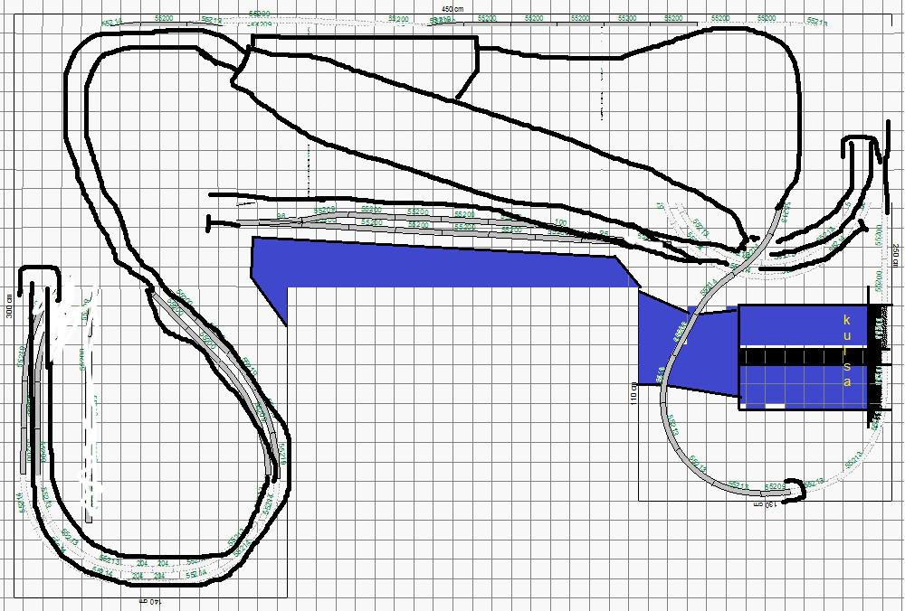

Asi už mě máte plné zuby, přesto jsem to ještě zkusil nakreslit Peco s pikem spojit jde navíc z výhybky vždy půjde flexi. Vím, že nádraží není ideální, ale dá se ještě upravit a lokálka je taky jen nahrubo. Jde mi o hrubý koncept.

Příspěvekod Bezmozek » čtv 04 srp, 2016 8:16 pm
No nevim, nebudou náhodou koleje co podjíždí levý zhlaví "pod vodou".
A ta dvojkolejka je nutná nebo aspoň v takovym rozsahu? Nějak si jí obětoval celou levou polovinu a lom a Žampach fuč :roll:

Příspěvekod Vít Doležal » čtv 04 srp, 2016 8:31 pm
No jo, do pr.... bude zhruba na úrovni, jedině, že bych jí schoval do tunelu úplně. říkali jste, že je to přeplácané tak jsem lom obětoval a kamenný most tam někam nacpu :-) Ještě ale zkusím překreslit Milanův návrh, jen nevím zda se v tom správně zorientuji.

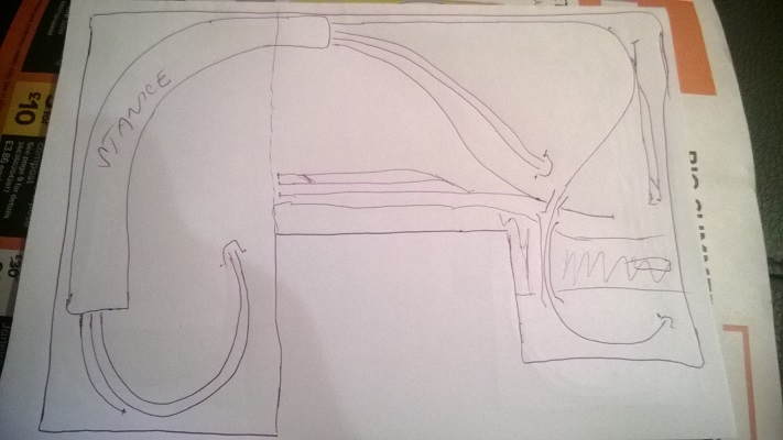

A co to treba zkusit takhle? Samozrejme netusim, jestli je to technicky proveditelne, ale napadlo mne to :mrgreen:
Jiri Dvoracek
Příspěvky: 1169
Re: H0 podkrovní kolejiště s přístavem 450 x 300 cm
Příspěvekod Vít Doležal » čtv 04 srp, 2016 9:02 pm
To by asi šlo, jen je tam ten ostrý oblouk vpravo dole a nevím kam pokračuje lokálka co zajíždí za zdymadlo, to je vratná smyčka?

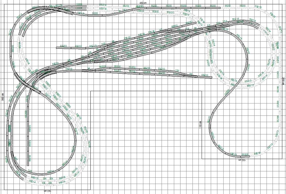

Příspěvekod Vít Doležal » čtv 04 srp, 2016 9:26 pm
Ještě úprava předešlého návrhu.

Příspěvekod Jiri Dvoracek » čtv 04 srp, 2016 9:51 pm
Vít Doležal píše:To by asi šlo, jen je tam ten ostrý oblouk vpravo dole a nevím kam pokračuje lokálka co zajíždí za zdymadlo, to je vratná smyčka?
Ostry oblouk muze byt schovany treba pod mestem, neco jako Vinohrady :mrgreen: Ano, samostatna vratna smycka, ale jak rikam, nezkousel jsem to, je to jenom takova idea :mrgreen:

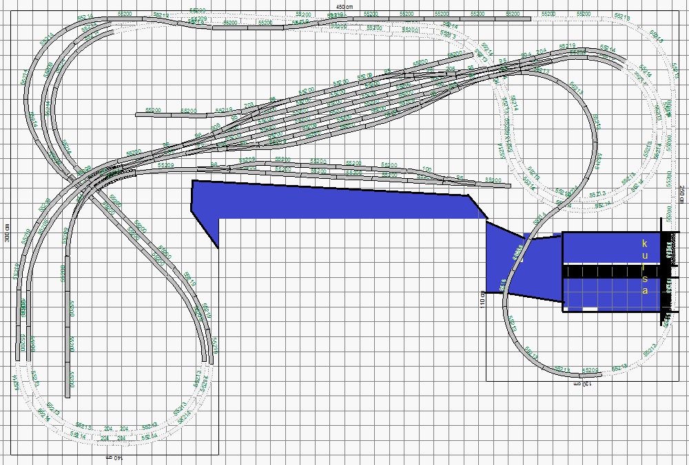

Příspěvekod milan ferdián » pát 05 srp, 2016 6:00 am
Ahoj Víťo,
upřímně jsem v rozpacích.
1)Kruh
Když už chceš kroužit dookola,tak vytvoř falešnou dvojkolejku
2)Skryťák
Absence skryťáku.Na trati budou jen dvě soupravy a předjíždět se budou jen ve stanici.Trochu málo.
3)Stanice
cca 80,0 cm dlouhé dopravní koleje?Na dvojkolejku velmi krátké.V H0 minimálně 200,0 cm.
4)Oblouky
Stejná chyba co AC2.Při těch poloměrech oblouků pochybují o bezkonfliktní kontaktu míjejících se souprav.
5)Lokálka
Vyvedení lokálky ze širé trati bez odvratné koleji.Špatné rozvětvení lokálky ze stanice.
6)Přístav
Špatně napojena výtažná kolej na traťovou kolej před stanici.V přístavu sice základ máš,no chtělo by to kapku i šturcové koleje.
7)Výhybky
Ty rámy se budou občas rozpojovat?Protože tě čeká řezání výhybek,což není oblíbená činnost našich železničních modelářů.
Kluci určitě přidají další postřehy.Tady není snaha našimi připomínkami tě odradit od stavby kolejiště nebo že by jsme chtěli realizovat své představy přes tebe.Bude to tvé kolejiště,ty jsi investor a zároveň stavitel.

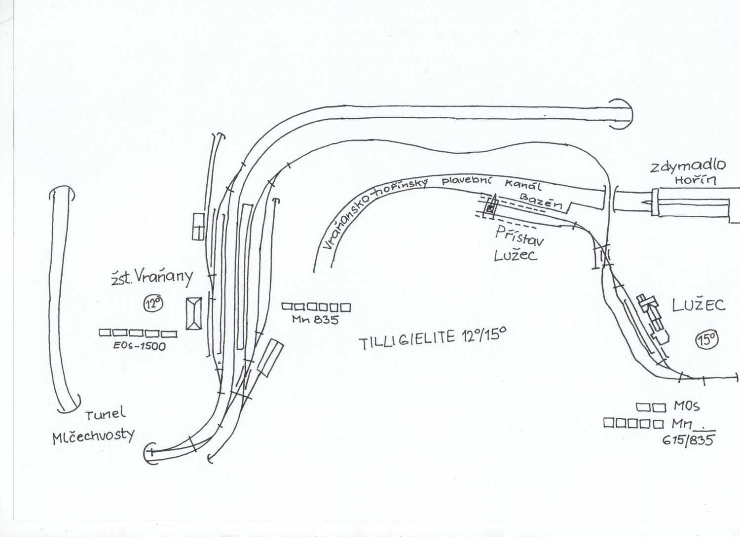

to co budu psát se Víťovi moc líbit nebude :mrgreen: .Prošel jsem si znovu celý námět a zabrousil do světa.A hle ten Peťa má,
Petr Zatrepalek píše:Jsem hodně zvědav jak se to povede na ty rámy napasovat. Mně z toho vychází pro HO nezbytnost kompromisu - bud mít malý kousek zdymadla bez přístavu, velkou stanici hlavní trati a kus lokálky v oblouku, nebo mít větší stanici + přístav se zdymadlem ale bez lokálky. Jako ideální by si myslím ale bylo udělat si jen trat klikatící se podél řeky krásnou krajinu Polabí nebo Povltaví se zdymadlem, mostem, vlečkou s přístavem a malou zastávkou pro zaměstnance přístavu... Trat by byla přirozenou součástí krajiny, dominantním bodem námětu by byl přístav se zdymadlem Provozovat by se dalo cokoliv pro Epochu V - včetně IC vlaků, dlouhých rychlíků, krátkých motoráků svážejících zaměstnance, dlouhých nákladních souprav...
pravdu.
Především jsem vyloučil kolejivo PECO,ale bych při navrhování kolejiště to neměl jednoduché,zvolil jsem pro hlavní stanici Vraňany výhybky 12°TILLIG/ELITE a pro stanici a přístav Lužec už jen výhybky 15°.A co mi vyšlo.
Na kraji nalevo máme odkrytou část dvojkolejné trati.Část oblouků jsem schoval do tunelu,který leží u Mlčechvostu.
Stanice Vraňany je oproti reálu zjednodušena a má funkci přípojná.Stanice má dvě pravé jednoduché kolejové spojky,z toho druhá na část kolejiště do Lužce.Stanice Vraňany mají tři dopravní koleje na hlavní větvi a jednu dopravní na vedlejší větvi do Lužce.Manipulační skládková u staniční budovy,lužcová část kolej objízdnou a odstavnou pro nákladní zátěž.
Osobní a manipulační vlaky na HT mají délku cca 150,0 cm.Přístav v Lužci jsem objevil na "Mapach" ,hned kousek je koncové nádraží a dále zdymadlo "Hořín" na plavebním kanálu.Zdymadlo "Hořín" jsem obrátil o 180°.
Poloměry jsou volené dle obloukových výhybek a to jsou R543 a R484.Vím byly by lepší větší,ale nechtěl jsem zbytečně zkracovat už tak zjednodušenou stanici Vraňany ještě na kratší.
Hlavní dvojkolejná trať se vine dále napravo v přímce,kdežto vedlejší trať do Lužce se může lehce klikatit.Výškové rozdíly nejsou z důvodu krajiny v Povltaví u Mělníka.
