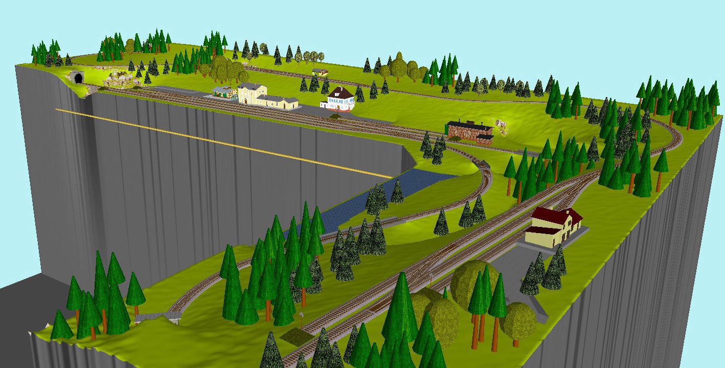

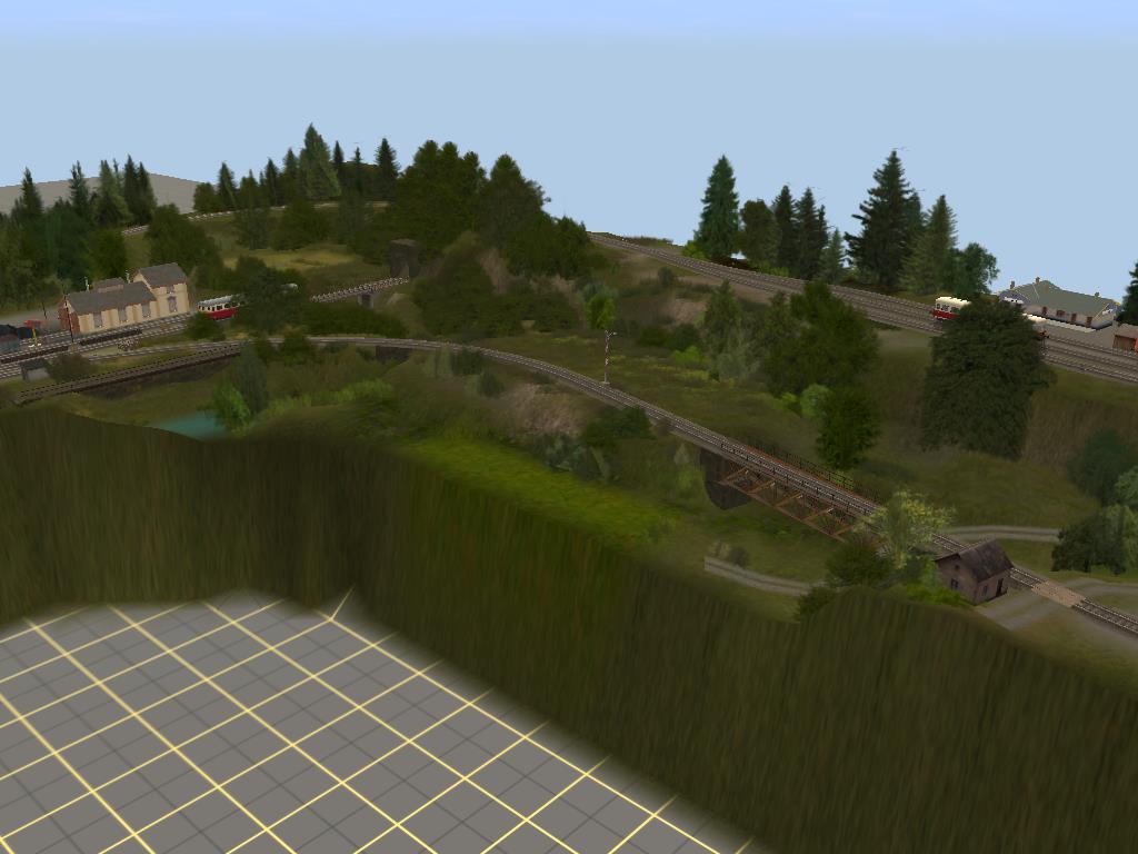

Silnice zleva je moc u tunelu, to by zřejmě neprošlo, protože by vlak při kolizi každé vozidlo naroloval do tunelu. První varianta je lepší, ale ještě bych s tím šel dál od toho tunelu.
Barbucha
Příspěvky: 2311
Re: N-návrh kolejiště 260x180cm, tvar L, HABARTOV-Pomezí
Příspěvekod Dusan » čtv 01 led, 2015 9:40 pm
Dík za podněty. Cesta je tak nějak zatím nahrubo, ale varianta zprava je mi taky bližší s tím, že by mohla vést ještě trochu jinak. Uvidím, jak se to bude celkově rýsovat v TRSku.
Příspěvky: 1370
Příspěvekod Dusan » pát 02 led, 2015 11:18 am

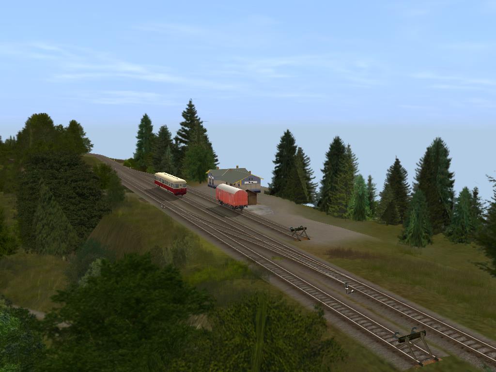

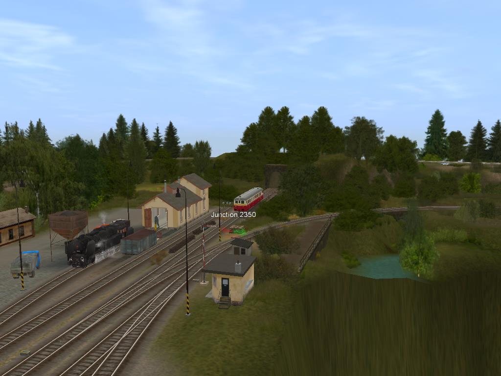

Tak nakonec bych to řešil asi kompromisem. Cesta by mohla vést nakonec zleva, jak psal mizl, ale aby vlak nenaroloval auto až do tunelu, tak jsem ji vedl podjezdem. K remíze jsem zkusil přidat ještě jednu kusou kolej na odstavení něčeho. Jinak pro úplnost, staniční kolej, nejdelší má 900mm(délka flexky peco), výška mezilehlá st. 120mm, výhybna 180 a koncová 190mm, SN nula, klesání do smyček 2,5cm/metr. Poloměry na viditelné R320,R360, oblouk na vedlejší vlevo jen R220, ale bude v lese.
Když se tak no to dívám, "Doupovské dráhy" jak vyšité, takže nic nového pod sluncem :-)))

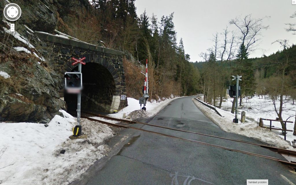

Tady je jen taková ukázka , že i silnice před tunelem je v reálu k nalezení. Je to tunel u stanice Louka u Mariánských Lázní.Je tady kombinace řeka, most , silnice , tunel a potom že to nejde :-) .

Ta kusá kolej před remízou nedává smysl, když bys tam chtěl něco dát musel bys zajet do remízy.
To s tou Doupovskou dráhou mě taky napadlo :-) Ale i když dva dělají totéž, není to totéž.

vmucha: tu kusou u remízi jsem "obšlehnul" od Milana, tuším, že Mankovice to byly. Sloužila by pouze pro odstavení nějaké páry, mohla by na ni být popelová jáma? a nebo zauhlování, pak by to mohlo mít opodstatnění?
Jinak Doupovské dráhy jsou super, z druhého dílu se mi líbí nejvíce.

Pro malé poloměry a měřítka většinou platí, že použitelná část koleje začíná až v úrovni, kde jsou obě koleje rovnoběžné. Tudíž na tuhle kusou kolej nepůjde odstavit lokomotiva, aniž by zablokovala vjezd do remízy (bude zasahovat do průjezdného průřezu ve výhybkách spojky).

Dusan píše:jirkah: pěkný místo, to si přímo říká o ztvárnění.
Proto jsem ti to našel , že by se ti to mohlo hodit ;-)

Lajblt: díky za osvětu, kusá má 200mm, mohla by mít 300mm, pak by to asi splňovalo i v tomto měřítku,ale celý tento návrh je zatím jen nějakou alternativou na daném prostoru, finální detaily i logické budem řešit až na verzi, která bude vybrána, mám v hlavě ještě jednu variantu :-)

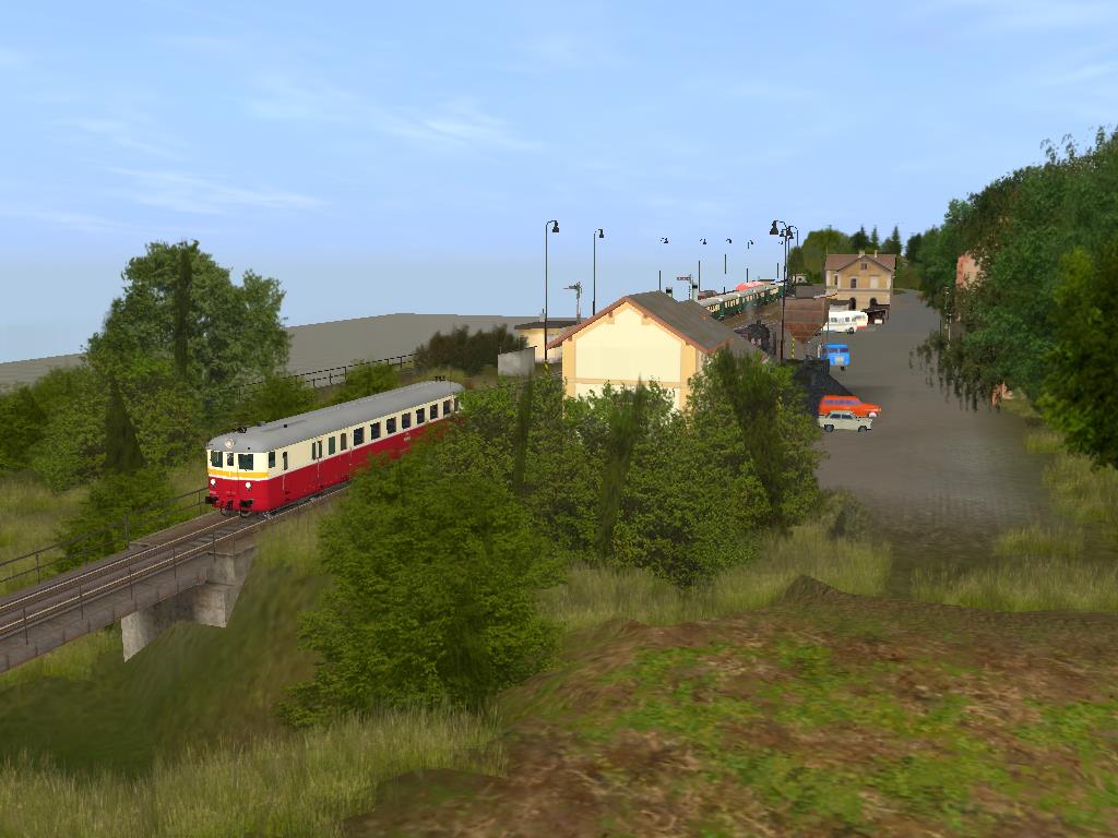

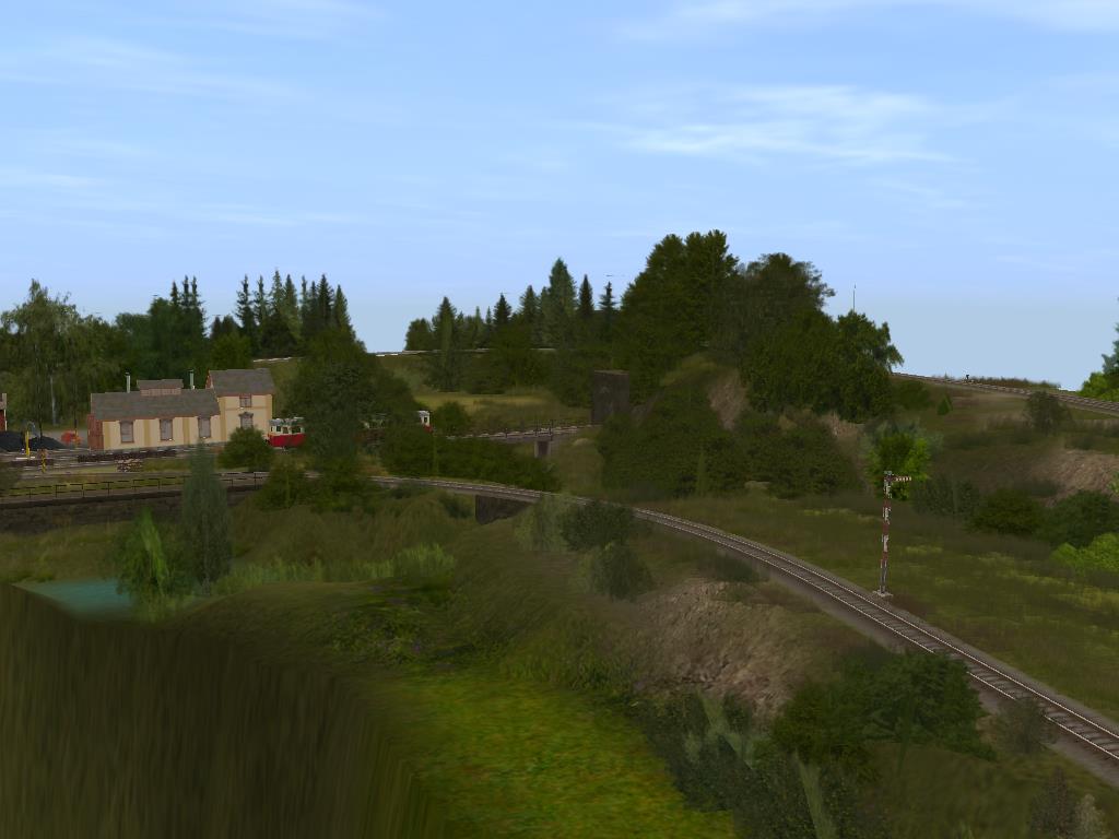

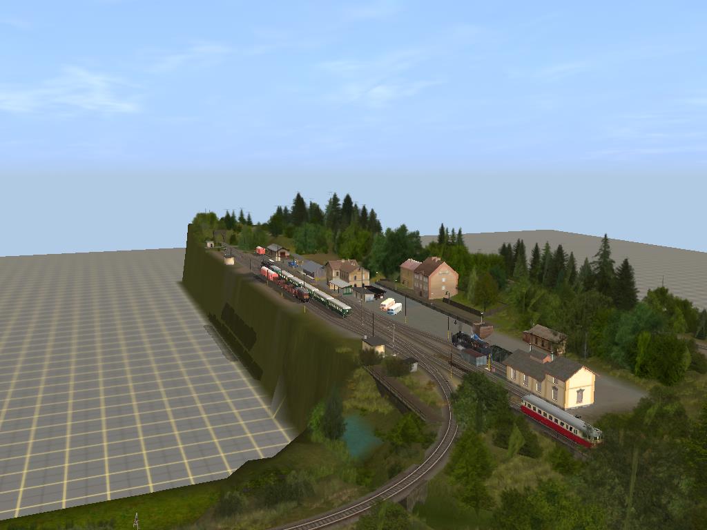

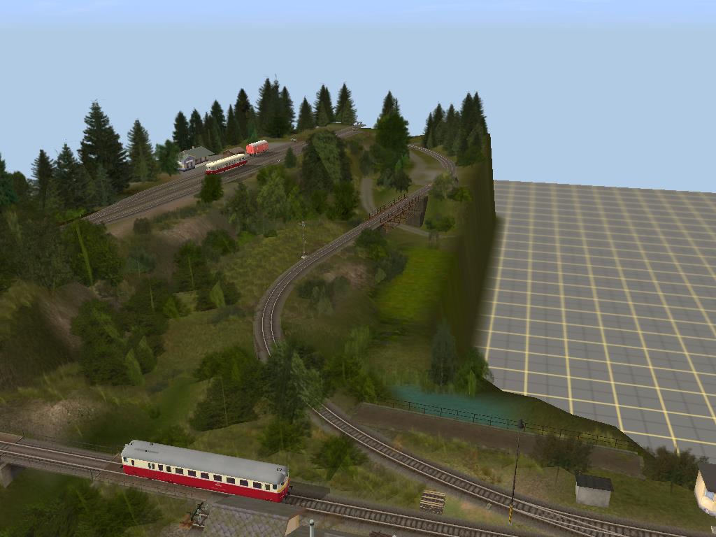

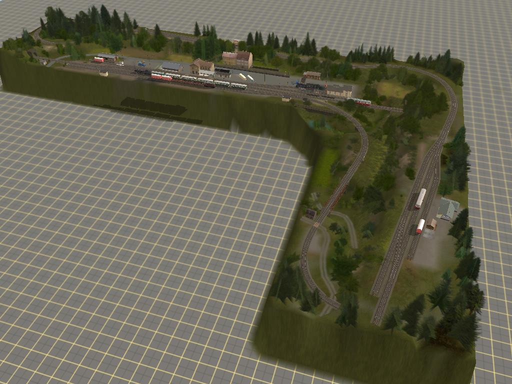

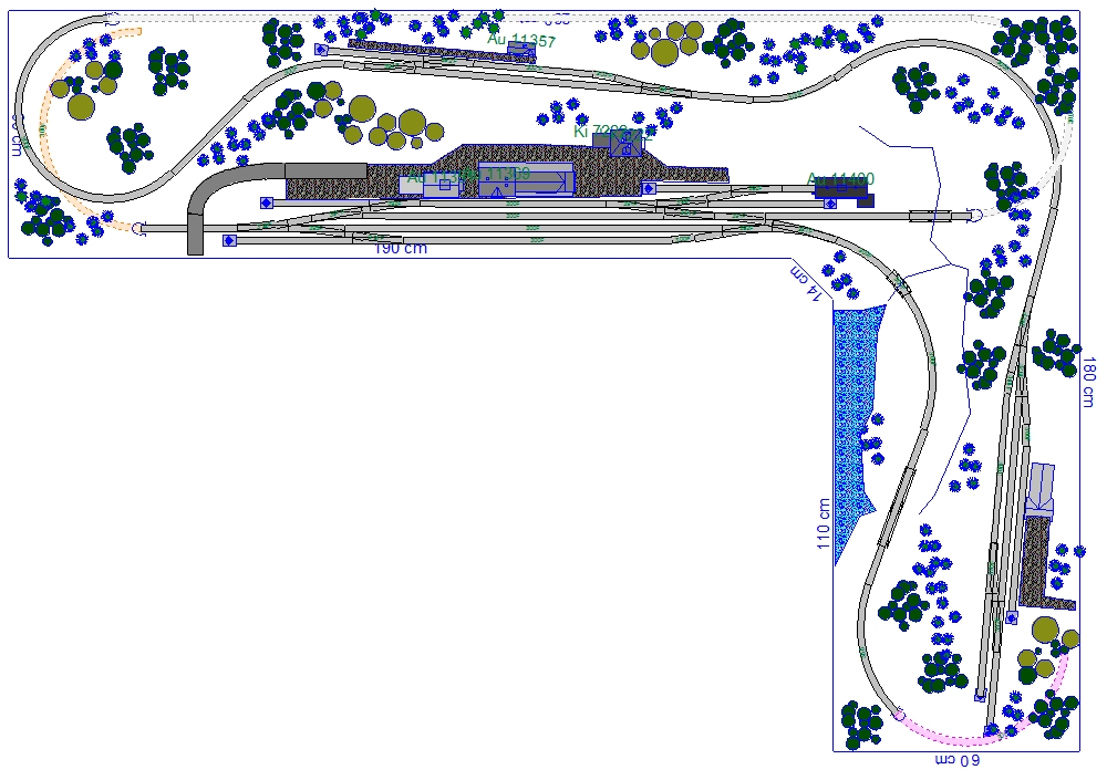

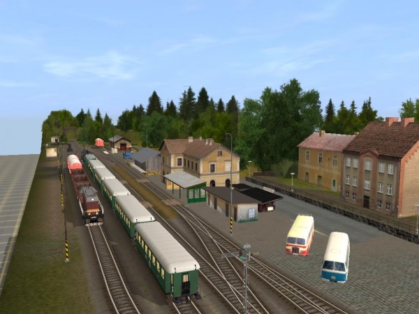

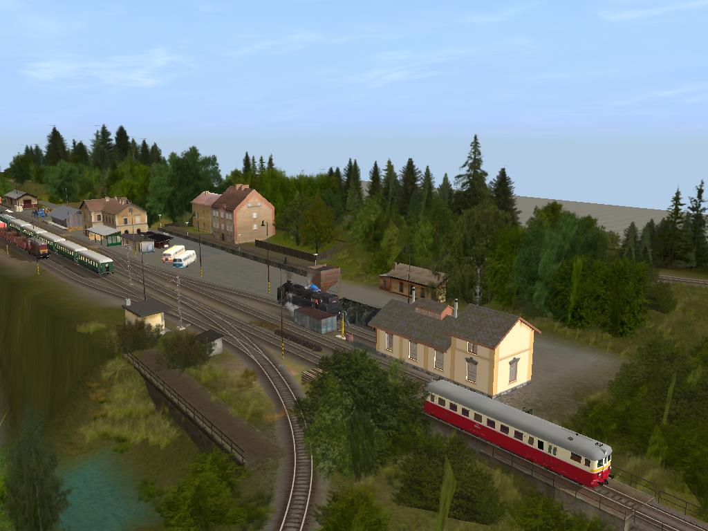

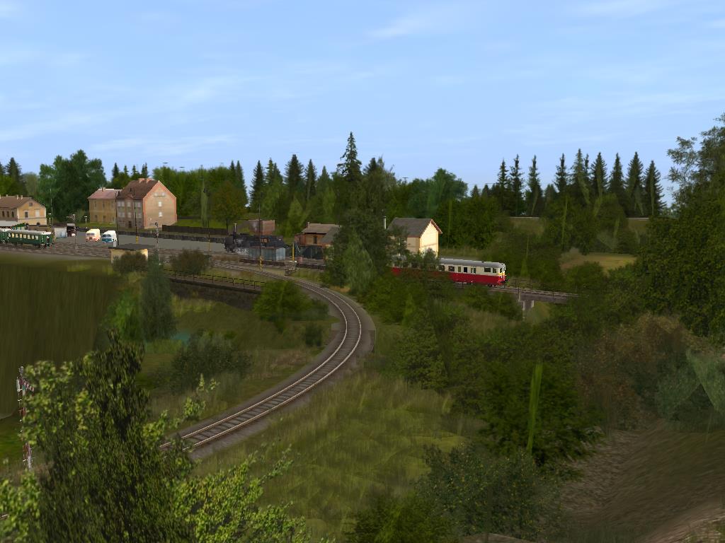

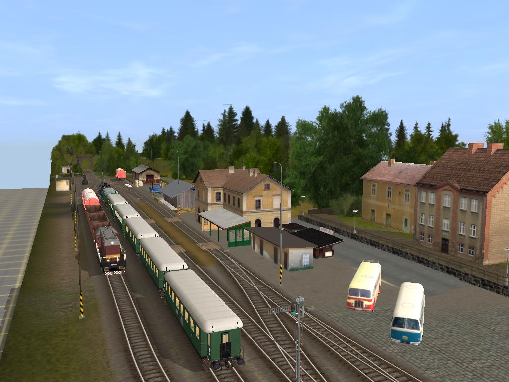

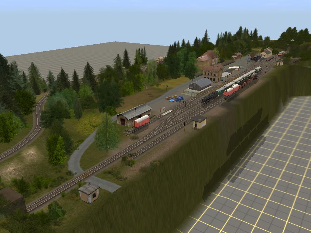

Kusá u remízi je pryč, silnice je zleva, návěstidla jsem tam dal jen tak narychlo, abych to měl dodělané. Nechávám uležet.

a poslední příspěvek :-)

Příspěvekod Myšpulín » ned 04 led, 2015 5:34 pm
Tydle obrázky prostě miluju! Perfekt.
