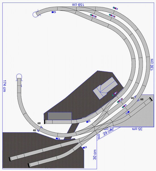

Ahoj Zdeňku,
vjezdová návěstidla nejsou viditelná, jsou uvažována "za tunelem". Potřebuješ 1x třísvětlové návěstidlo (Z-Č-B), 5x čtyřsvětlové návěstidlo (Z-Č+B-Ž), pokud budou všechny tři průjezdné koleje dopravní. K tomu 5x trpasličí seřaďovací návěstidlo (B-M, 3x ke kusým kolejím, 2x před krajní výhybku směrem do stanice). Víc nepotřebuješ.
lajblt

Příspěvekod workous » sob 13 říj, 2012 7:32 pm
Tome vídím na tvém návrhu čtyřsvětelné 4ks 2ks třísvětelných a 5ks dvoustvětelných trpasličích je to tak ok?

Příspěvekod Jiri Dvoracek » sob 13 říj, 2012 7:36 pm
Pred tim anglicanem musi byt taky ctyrsvetelne, nebot jedes do odbocky :)

Příspěvekod lajblt » sob 13 říj, 2012 9:23 pm
Tady si nejsem úplně jistý - v původním návrhu mám u 1. koleje z-č-b a současně rychlostník 40. Ale nevím, jestli správnější není i u 1. koleje z-č-b-ž bez rychlostníku. Nevíte to někdo, pánové?

Příspěvekod miroslav lengyel » ned 14 říj, 2012 2:11 am
Rychlostník R – nepřenosné návěstidlo, které návěstí traťovou rychlost pro případy
stanovené tabulkami traťových poměrů.
Řekl bych,že z toho jasně vyplývá,že rychlostník nemá ve stanici co dělat. :wink: tudíž u 1.koleje musí být 4 světelné návěstidlo.

Příspěvekod lajblt » ned 14 říj, 2012 7:53 am
Vycházel jsem z následujícího případů existujících v epoše 4 - sám jsem těmito stanicemi nesčíslněkrát projížděl.
1) Stanice Kladno-Ostrovec (trať Kladno-Kralupy nad Vltavou)
Na kladenském zhlaví jsou použita 2 světelná návěstidla u 1. a 2. staniční koleje a před každým z nich stojí rychlostník - u 1. koleje 55, u 2. koleje 40 a to přesto, že stanice má rychlostní návěstní soustavu, tedy u 2. koleje je použito návěstidlo z-č-b-ž.
2)
Ve stanicích Městečko u Křivoklátu, Roztoky u Křivoklátu a Nižbor (trať Rakovník-Beroun) byla v 80. a 90. letech návěstidla nezávislá na výměnách (jednoramenná vjezdová i odjezdová návěstidla). Před krajní výhybkou byl rychlostník "40", hned za ní směrem do stanice rychlostník "60". Tedy stejný případ jako zde - rychlost na odjezdovém zhlaví byla u 1. koleje dána rychlostníkem (vjezd 40, hned za krajní výhybkou zrychlení na 60 na hlavní koleji, zatímco na "odbočných" zůstává 40 i na odjezdovém zhlaví).
2 miroslav.lengyel: Ještě si myslíš, že rychlostník ve stanici nemá co dělat? ;)

Příspěvekod miroslav lengyel » ned 14 říj, 2012 9:04 am
lajblt píše:Vycházel jsem z následujícího případů existujících v epoše 4 - sám jsem těmito stanicemi nesčíslněkrát projížděl.
2)
Ano to si myslím,předpis mluví jasnou řečí. :wink:
To,že je to někde jinak neznamená vůbec nic.Může to být takto z nějakých důvodů a bude to ošetřeno ve staničním,sešitovém atd. řádu.
Pokud kolega modeluje Tebou jmenované stanice,tak je vše v pořádku.Jestli tomu tak není,pak ale nechápu Tvůj dotaz,protože nelze nějakou vyjímku vztahovat k platnému předpisu.

Příspěvekod Antar » ned 14 říj, 2012 9:09 am
Rychlostník 40 u vjezdu v kombinaci vjezdovým návěstidlem nezávislým na výměnách je na místních tratích dosud poměrně běžnou záležitostí (mizí to jen při modernizacích).
Možná by bylo jednodušší prostě udělat všude stejná odjezdová návěstidla 3světlová (zelená, červená, bílá) a na obě zhlaví dát na vjezd ten rychlostník 40. Na odjezdu bude rychlostník 60 za poslední odjezdovou výhybkou. A nejjednodušší varianta je dát odjezdová jen zelená-červená (příp. jen jedno skupinové na každé zhlaví) a stanici mít bez ranžírek.

Příspěvekod miroslav lengyel » ned 14 říj, 2012 9:10 am
S tímto nezbývá než souhlasit. :D

Příspěvekod lajblt » ned 14 říj, 2012 10:26 am
Rychlostník R - není to náhodou až epocha VI? V epoše IV byly rychlostníky jen 3 druhů. Hranaté, které se mohly případně vyskytnout v kombinaci "rychlostník nad rychlostníkem", tj. horní pro motorové vozy, dolní pro ostatní vlaky. A kulaté pro vozidla přechodnosti "3", tj. v praxi většinou pro šestinápravové lokomotivy (Sergej, Šestikolák, Čmelák apod.).
V návěstních předpisech z r. 1960 a z r. 1987 není o tom, že by rychlostníky nesměly stát v obvodu stanice, ani zmínka.
Zdeněk si přál úplné osazení návěstidly odpovídající SZZ III. kategorie, proto řeším ten problém s návěstidlem před angličanem.

Příspěvekod mnitka » ned 14 říj, 2012 10:53 am
Rozhodně bych se v této stanici přimlouval za skupinová odjezdová návěstidla (na každém zhlaví pouze jedno) a bez seřaďovacích návěstidel. Projekt to zlevní a přidá mu to na věrohodnosti.

Příspěvekod lajblt » ned 14 říj, 2012 10:56 am
V původním návrhu to tak bylo. Dokonce tam byla jen mechanická odjezdová návěstidla L1-2 a S1-2 bez čehokoli dalšího.

Příspěvekod miroslav lengyel » ned 14 říj, 2012 11:02 am
lajblt píše:Rychlostník R - není to náhodou až epocha VI? V epoše IV byly rychlostníky jen 3 druhů. Hranaté, které se mohly případně vyskytnout v kombinaci "rychlostník nad rychlostníkem", tj. horní pro motorové vozy, dolní pro ostatní vlaky. A kulaté pro vozidla přechodnosti "3", tj. v praxi většinou pro šestinápravové lokomotivy (Sergej, Šestikolák, Čmelák apod.).
Okopíroval jsem odstavec ze stávajících předpisů,takže je tam to R :D tady máš ty ostatní.Nicméně všechny rychlostníky jsou vztaženy k traťové rychlosti,liší se pouze tvarem
Rychlostník – nepřenosné návěstidlo, které návěstí traťovou rychlost od tohoto návěstidla.
Rychlostník 3 – nepřenosné návěstidlo, které návěstí traťovou rychlost pro vozidla
skupiny přechodnosti 3.
Rychlostník N – nepřenosné návěstidlo, které návěstí traťovou rychlost pro vozidla
normální skupiny přechodnosti.
Rychlostník NS – nepřenosné návěstidlo, které návěstí traťovou rychlost pro vozidla
s naklápěcími skříněmi.

Příspěvekod lajblt » ned 14 říj, 2012 11:09 am
Máš na prvním řádku uvedeno: "Rychlostník – nepřenosné návěstidlo, které návěstí traťovou rychlost od tohoto návěstidla." Je tam řečeno OD TOHOTO NÁVĚSTIDLA. Ne toto návěstidlo nesmí být použito ve stanici. Traťová rychlost = dovolená rychlost v úseku trati, tj. i ve stanici. ;)

Příspěvekod workous » ned 14 říj, 2012 11:19 am
Děkuji všem, ale nechtěl jsem způsobit takovou rozepři mezi Vámi či diskuzi :) poslední verze tedy bude , že vyměníme trojku za čtyřku u angličana?
