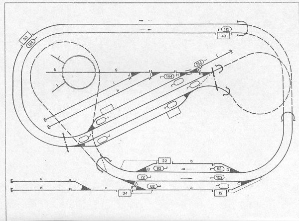

Nějak jsem se v diskuzi ztratil, ale měli jste na mysli tento obrázek?

Myšpulín píše:Nějak jsem se v diskuzi ztratil, ale měli jste na mysli tento obrázek?
http://vlakymyspulin.rajce.idnes.cz/Myspulinovy_vlaky#Plan.jpg
Myslím,že ano :P

Tady to vložím pro lepší orientaci.Vypadá to dobře,ale na moji plochu nevím nevím

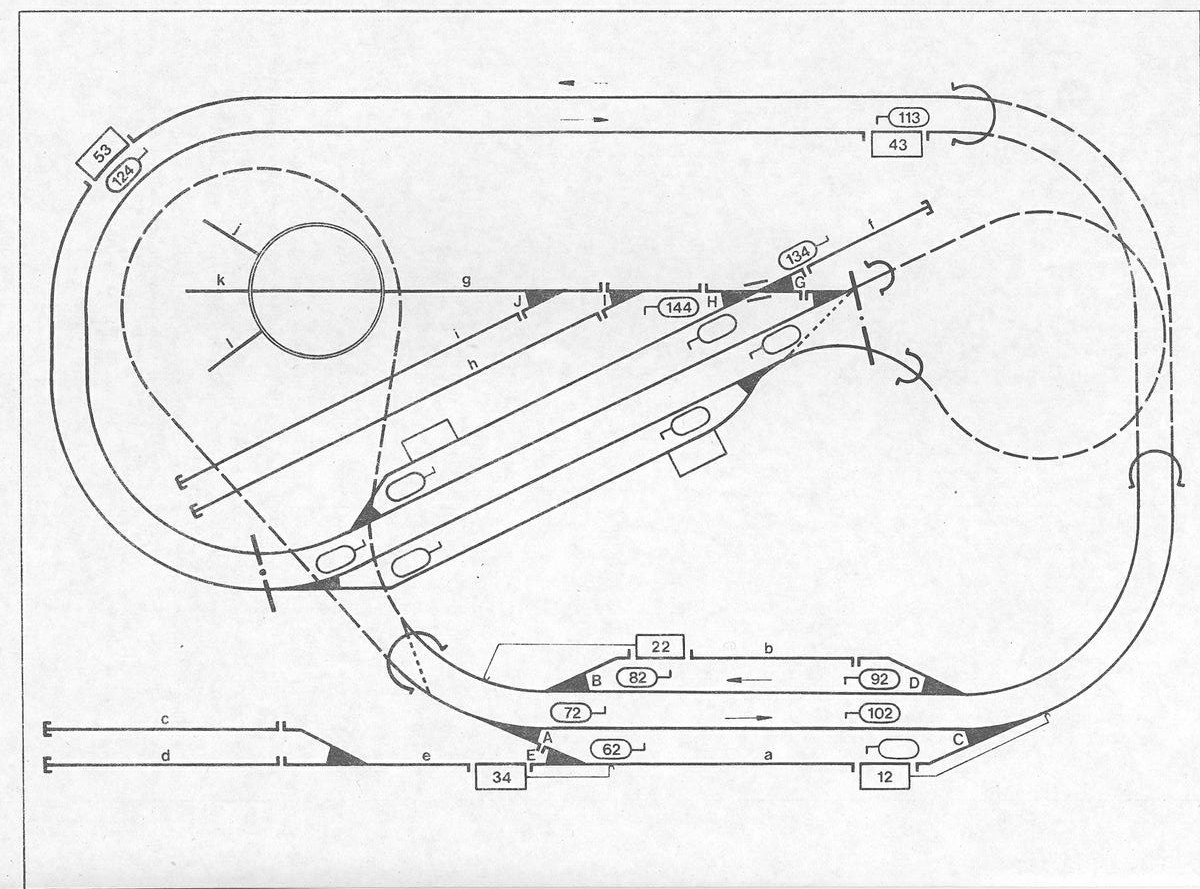

Příspěvekod pekl024 » čtv 05 led, 2012 9:24 pm
Tomáš píše:PS jinak jsem kouknul na tvé rajče a ty fotky ve skupině vypadají luxusně :) hlavně ty přepravky :lol: :wink:
To jsou vlaky snů :lol: .
Našel jsem doma plánek podobného téma v Gleiplane TT.
Tady je.

Tomáš píše:
miroslav lengyel píše:Tak držím palec ať Ti to vyjde.Fakt to není špatný,já se na tom svého času vyblbnul až až. :D
Jo hele a šlo by pak nějak udělat v DCC propojku ve stanici? Abych mohl přejíždět ?
Proč by to nešlo?Jen je třeba oboustranně odizolovat koleje v místě styku. :D
Příspěvky: 3596
Re: Kolejiště TT 160x125
Příspěvekod miroslav lengyel » pát 06 led, 2012 5:25 am
Tomáš píše:Tady to vložím pro lepší orientaci.Vypadá to dobře,ale na moji plochu nevím nevím
Jo,to je přesně ono. :D

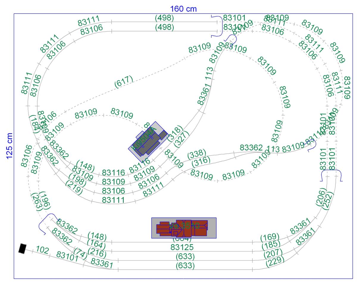

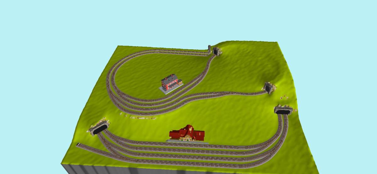

Příspěvekod Tomáš » úte 10 led, 2012 11:32 am
Já si myslím,že je rozhodnuto. :wink:
Při stavbě akorád zkusím nějak vymazat,nebo zmenšit na minimum ten spodní tunel vpravo.
Jak se vám to líbí.
Ještě se sluší všem poděkovat 8)

Příspěvekod milan ferdián » úte 10 led, 2012 12:14 pm
Doufám,že máš v rychtyku poměr stoupání. :wink:
Příspěvekod el_salamo » úte 10 led, 2012 12:30 pm
Co to ještě obohatit o pár kusých a kolejové spojky? Vejít by se mohly a pro hru dětí můžou být zamčené, aby se na ně nedalo omylem vjet...

Příspěvekod Myšpulín » úte 10 led, 2012 5:59 pm
V dolní skryté smyčce, co je těch 617 v závorce, udělej malou skrytou stanici, přidej alespoň jednu kolej. Děcka to snad neotráví (nemusí ji využívat) a ty to jistě oceníš.

Příspěvekod Tomáš » úte 10 led, 2012 7:12 pm
milan ferdián píše:Doufám,že máš v rychtyku poměr stoupání. :wink:
no mám to nastavené na stoupání 2cm/1m. Jen mezi horní smyčkou a tou spodní dvojkolejkou je 58mm výškový rozdíl.Te jo dost na těsno,ale nějak se s tím poperu :P

Příspěvekod Tomáš » úte 10 led, 2012 7:15 pm
el_salamo píše:Co to ještě obohatit o pár kusých a kolejové spojky? Vejít by se mohly a pro hru dětí můžou být zamčené, aby se na ně nedalo omylem vjet...
To je jasný,ovšem záleží jak se to vejde.Budu používat výhradně EW2 s ručním ovládáním.Ta točna by se mi taky hodila :lol: :lol: :lol: :lol:

Příspěvekod Tomáš » úte 10 led, 2012 7:18 pm
Myšpulín píše:V dolní skryté smyčce, co je těch 617 v závorce, udělej malou skrytou stanici, přidej alespoň jednu kolej. Děcka to snad neotráví (nemusí ji využívat) a ty to jistě oceníš.
JJO to by určitě šlo.ovšem platí opět ..pokud se to vleze..i když do skryťáku bych třeba obloukovky použít mohl.Taky bych rád udělal ty propojky mezi vjezdy do smyčky

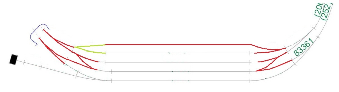

Příspěvekod Tomáš » stř 11 led, 2012 3:35 pm
Mohlo by to vypadat takto? _Rád bych tam ty propojky mez kolejemi.Musí se to v DCC nějak ošéfovat,krom izolovaných spojek?
Jinak ty vyhýbky budou flexi EW2 znásilněný do obloukovek,aby se staniční koleje prodloužily na maximum.Vše se bude ovládat táhlama ručně.Už mám doma kolečka na kladky.Takže funkční drátovod :mrgreen:

Příspěvekod chameleon » stř 11 led, 2012 3:46 pm
Tome tipnul bych si, že ty propojky jsi namaloval dost optimisticky :wink: Zkus je ve wintracku nahradit klasickou IBW, neboť do jejího tvaru lze EW2 ohnout..
