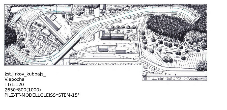

Zdravím, našel jsem si chvilku čas, že jsem mohl myslet i na mašinky. A hodil to na papír. Zkoukněte to prosím a řekněte svůj názor. Má cenu v tom pokračovat? Vymejšlet skryťák a pod.? Mám někde něco opravit nebo je to už od začátku špatně.

Příspěvekod milan ferdián » ned 21 pro, 2014 5:32 pm
Hmm, a co ten tunel do Jirkova :?:Víš skica je skica,ale jakmile přijde na řadu geometrie kolejiva je většinou zle a já to vidím například na zastávce Jirkov na dvojkolejce :wink: .Srovnej ten můj původní návrh se svou skicou jen na délku rámu kolejiště.

Příspěvekod kubbajs » ned 21 pro, 2014 7:37 pm
milan ferdián píše:Hmm, a co ten tunel do Jirkova :?:
V tunelu bych zas tokový problém neviděl. Jednokolejka při klesání zajíždí pod silniční nadjezd a při výjezdu z Jirkova je taky silniční nadjezd. Tam může trať zajet a okus dál zase vyjet.
vlevém spodním rohu Jirkov zastávka na dvoukolejce.
Horší je to s tou délkou zastávky na dvoukolejce.

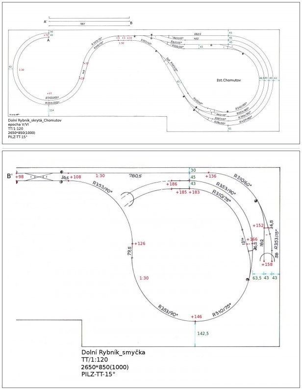

milan ferdián píše:odb.Dolní Rybník/skrytá Chomutov_varianta X/poslední_epocha V/VI_TT/1:120_2650*850 (1000)_PILZ-TT-15°
Skrytá stanice Chomutov,všechny vlakové soupravy jsou pojížděny jedním směrem a to zleva doprava (pravostranný provoz).Kapacita skryté dvě soupravy cca délka 170,0 cm/jedna souprava cca délka 110,0 cm/místní Desiro/místní Mn cca délka 65,0 cm.Horní smyčka začíná dvojitou kolejovou spojkou,umožňuje měnit směry vlakových souprav dle pravostranného provozu na viditelné části kolejiště.
Všechny vozy skupiny C jsou vyloučeny z provozu.
Zdravím,
pán Ferdián, jedna otázočka na Vás - zaujal ma priložený Váš návrh SN pre dvojkoľajnú trať, chcem sa opýtať, kde presne a akým spôsobom sa na takúto slučku pri DCC pripojí modul vratnej slučky? Predpokladám, že niekde na tej dvojitej koľajovej spojke, len by som to chcel detailnejšie.
Ďakujem za vysvetlenie.

V tom ti neporadím.Dle návrhu jde o dvě smyčky propojené tebou zmiňovanou dvojitou kolejovou spojkou.Milan

Příspěvekod el_salamo » stř 25 říj, 2017 4:04 pm
Myslim, že lokopin má odpověď na webu: http://lokopin.wz.cz/kolejivo/smycky.htm - viz poslední schémata s falešnou dvojkolejkou, myslím, že to odpovídá.
