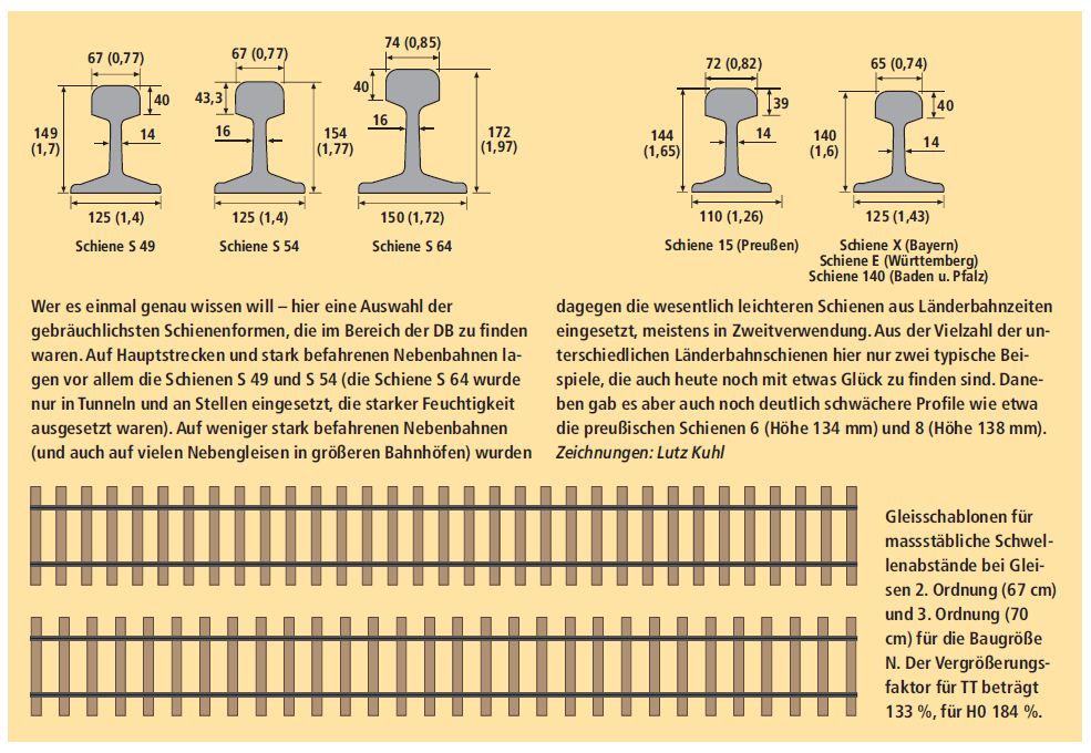

Příspěvekod VladikC » úte 05 dub, 2011 6:41 am
Zde něco málo ke kolejím - MIBA Spezial 64.
Scheine Miba Spezial 64.JPG (148.89 KiB) Zobrazeno 7441 krát
N, Epocha I, K.P.E.V., plánování kolejiště ukončeno, nastává éra výstavby.
