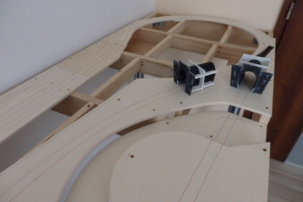

Příspěvekod Mirec » stř 13 bře, 2024 7:28 pm
Začal som stavbu druhého segmentu. Zatiaľ som osadil spodnú ,,základnú,, časť segmentu, kde bude v zadnej časti
skryté nástupište, meander rieky s dvomi mostami aj dva jednokoľajné tunely.
Na ,,poschodí,, bude potom umiestnená väčšia koncová stanica.
Uvidím ako to všetko bude vychádzať..... :)

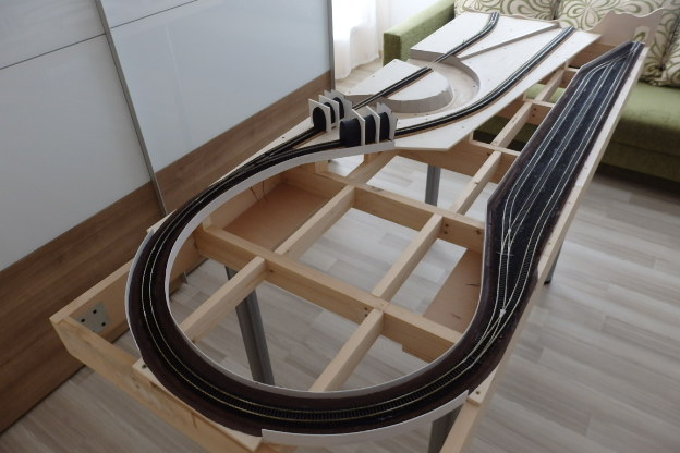

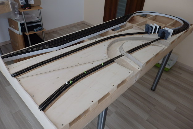

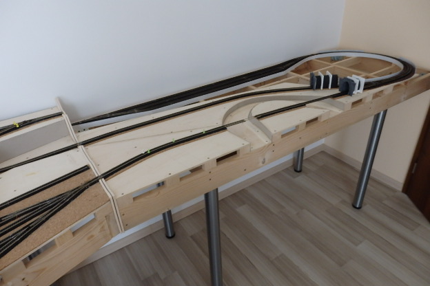

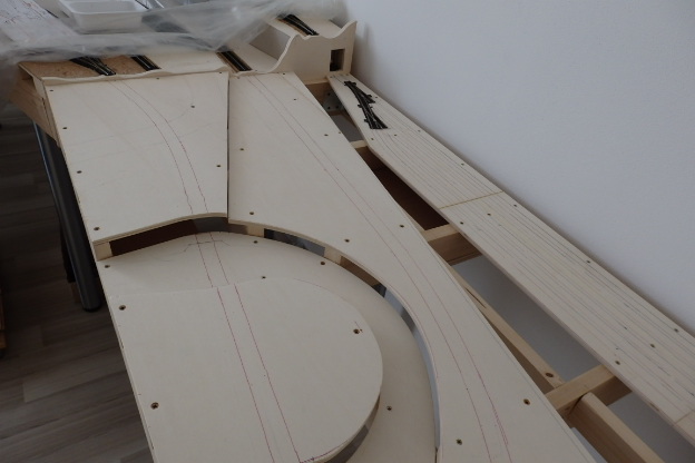

Příspěvekod Mirec » pon 09 zář, 2024 6:31 pm
Tak po dlhšej prázdninovej odmlke pripájam ďalšie foto zo stavby.
Položil som koľaje na spodnej časti ,,B,, segmentu, vrátane aj skrytého nástupišťa.
Nemám ešte napevno nalepenú koľaj cez meander rieky, ktorá bude pokračovať do tunela.
Tú dorobím spolu aj s dvomi plánovanými oceľovými mostami.
Musím si ešte vyrobiť kamenné piliere a osadiť mosty.
Chystám sa teraz na stavbu vrchného podlažia, kde bude umiestnená koncová stanica.

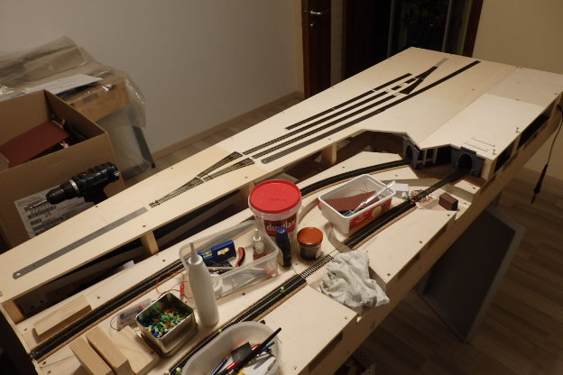

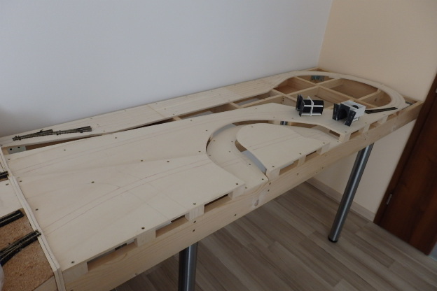

Příspěvekod Mirec » pon 14 říj, 2024 6:31 pm

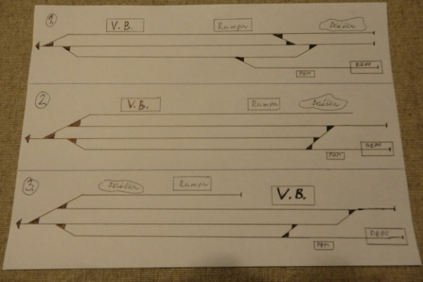

Začal som stavbou ,,poschodia,, na druhom segmente, kde bude koncová stanica lokálky.
Stále ale rozmýšľam ako ,,najlepšie poskladať,, túto stanicu.
Na priloženej foto mám načrtnuté 3 verzie. Budem rád k Vašim pripomienkam, ktorý návrh použiť.....
Prípadne čo ešte vylepšiť, pomeniť...
Dik Mirec

Příspěvekod Ivan » pon 14 říj, 2024 6:39 pm
Záleží také, zda chceš modelovat i nějakou trať konkrétní společnosti, liší se kolejovym větvením. Já mám však nejraději klasiku, což je 1, pak se mi líbí trochu netradiční 3 a dvojka ani moc ne.
Jestli mohu poradit, zkus to udělat podle nějaké reálné, takových lokálek je spousta a ty máš prostor, kde se dá taková stanice, být zkrácená, reálně ztvarnit. Neříkám dělat to jako moduláři přesně dle reality, ale inspirovat se staničkou.

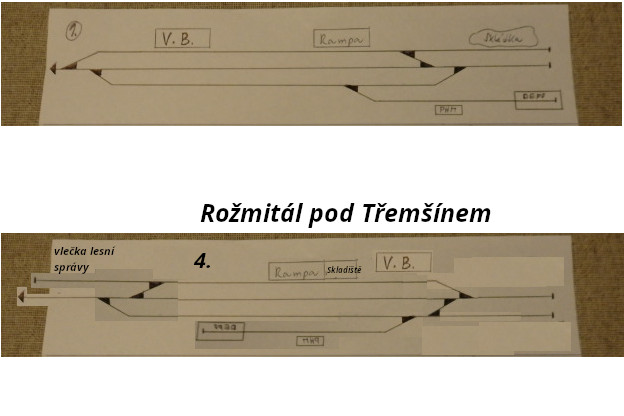

Příspěvekod milan ferdián » úte 15 říj, 2024 6:16 am
A nebo 4.varianta, zkopírovat kolejiště i s drážními stavbami ve stanici Rožmitál pod Třemšínem.

Příspěvekod Mirec » úte 15 říj, 2024 6:18 pm
Ďakujem Milan za ďalší možný návrh koncovej stanice.
Pozeral som po nete rôzne plány, no moc som toho nenašiel.
Skúsim si to rozložiť podľa Teba na doske modulu, uvidím ako mi to vyjde a ukáže.

Příspěvekod Jirkátor » úte 15 říj, 2024 6:51 pm
Jestli je to hlasování, tak za mne 4. varianta. :wink:

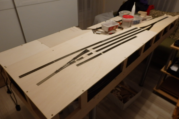

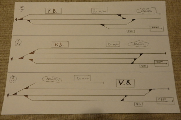

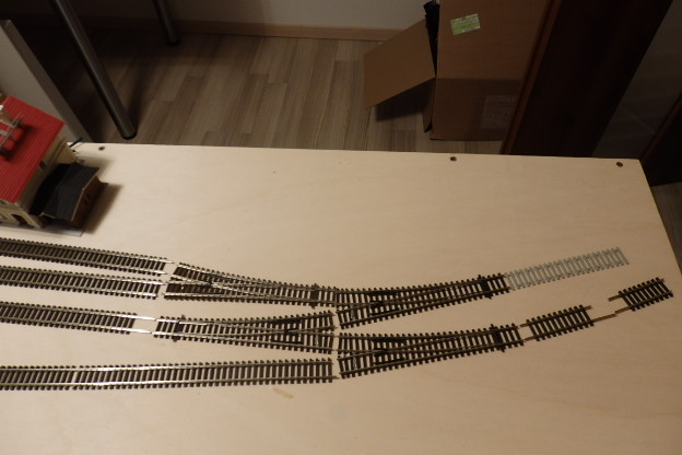

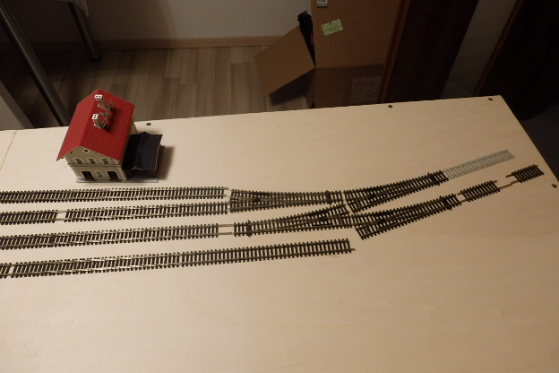

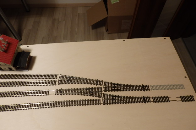

Příspěvekod Mirec » pát 25 říj, 2024 7:04 pm
Z posledných skladových výhybiek Tillig EW2 skladám ,,pravé ukončenie,, koncovej stanice.
Skúsil som z nich zložiť nejaké možné návrhy. Prikladám foto.
Neviem, čo by bolo z toho najlepšie?.....
Využiteľná dĺžka staničných koľají bude síce menšia kvôli výhybkám EW2, no nerád by som dával výhybky EW1.
Pri ,,4,, verzii koncovej stanice, čo ste mi kolegovia navrhli v predchádzajúcom príspevku mi max. dĺžka koľají v stanici vychádza
cca len na do 75 cm.
Mirec

Příspěvekod Zlámalík » pát 25 říj, 2024 10:57 pm

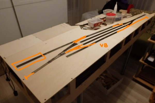

Ta hlavní kolej by neměla vést na výhybce do odbočky - a takhle nemáš na konci žádné místo pro lokomotivu. Na konci nechej delší kus a pak skládej podle 4. verze, ne?
No a co to udělat jak jsi to měl na fotce výš - jen jsem to dokreslil:
Na konci musíš mít místo na lokomotivu, aspoň. U první koleje u budovy bude skladiště a vjezdu třeba vlečka, jen pozor, vozy na ni budeš muset přistavovat přes vjezdové zhlaví, když se s nimi do šturcu nevejdeš. Kolej na druhé straně je manipulační pro objíždění soupravy, ta navedí, že je krátká, na ní nic stát nebude. A zůstává ti dlouhá kolej na osobák a další na náklady.
Výtopna ti opticky kryje krátký šturc, takže trochu neva, že je krátký, loko se za něj schová a působí to, jakoby někam zajela - nikdo neví, že tam už je konec.
Jestli chceš mít kolej pro náklady delší, přehoď navzájem výhybky ve vjezdovém zhlaví (napřed pravou, pak levou). Ale osobně, s ohledem na velikost stanice, bych spíš tipnul, že spíš tam užiješ delší osobák, než nějaký megavlak se dřevem.
