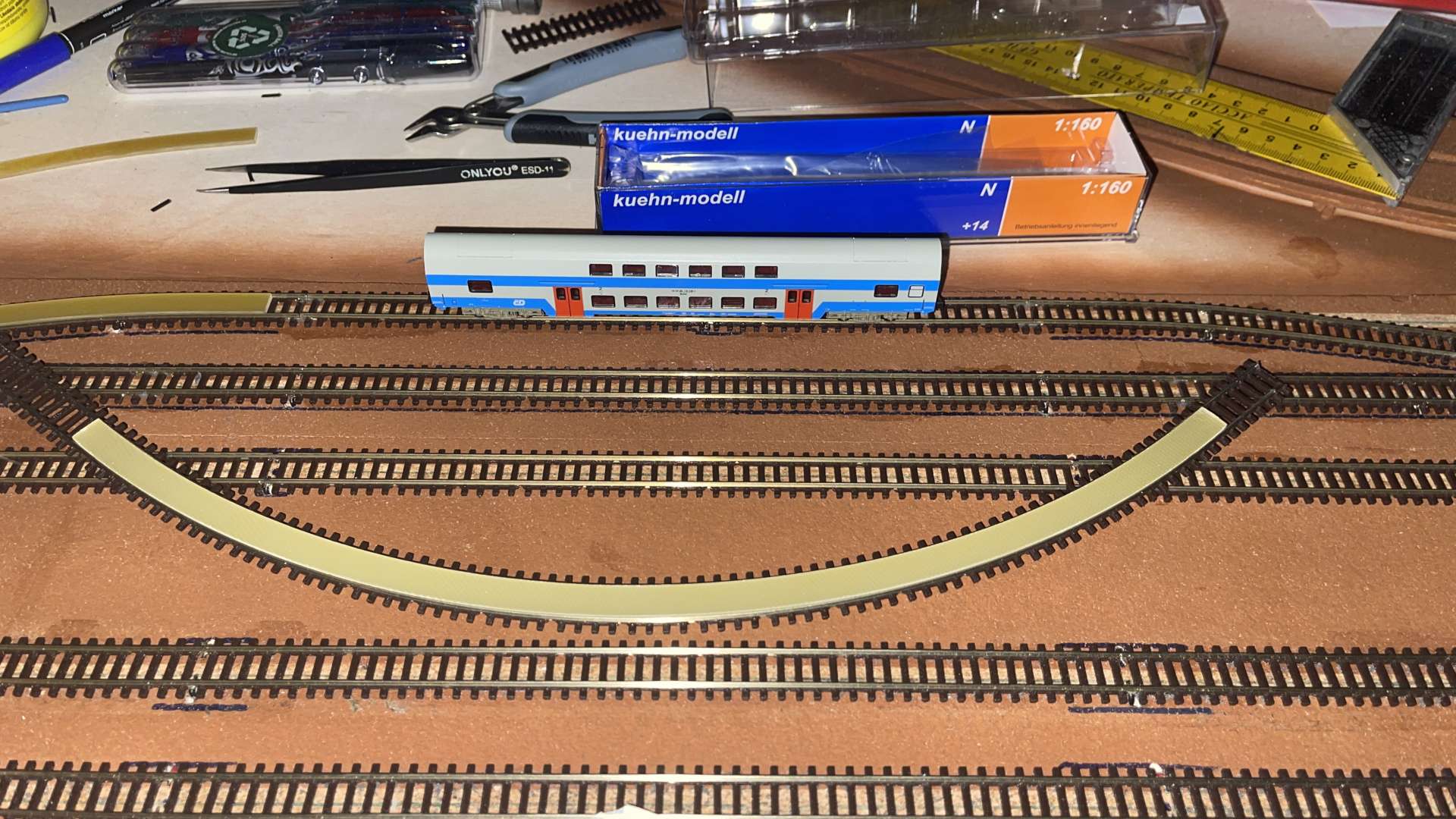

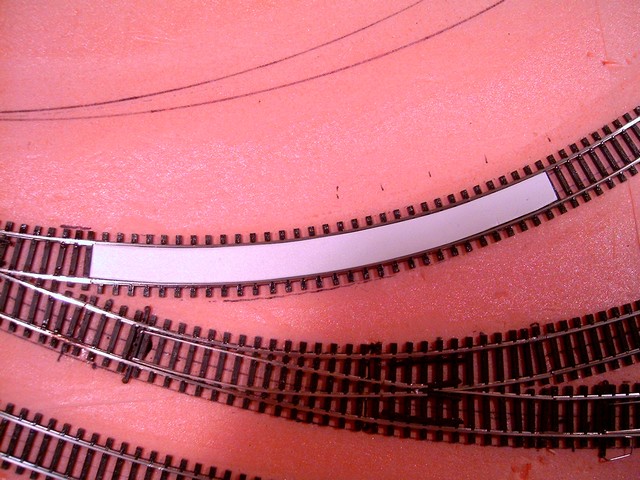

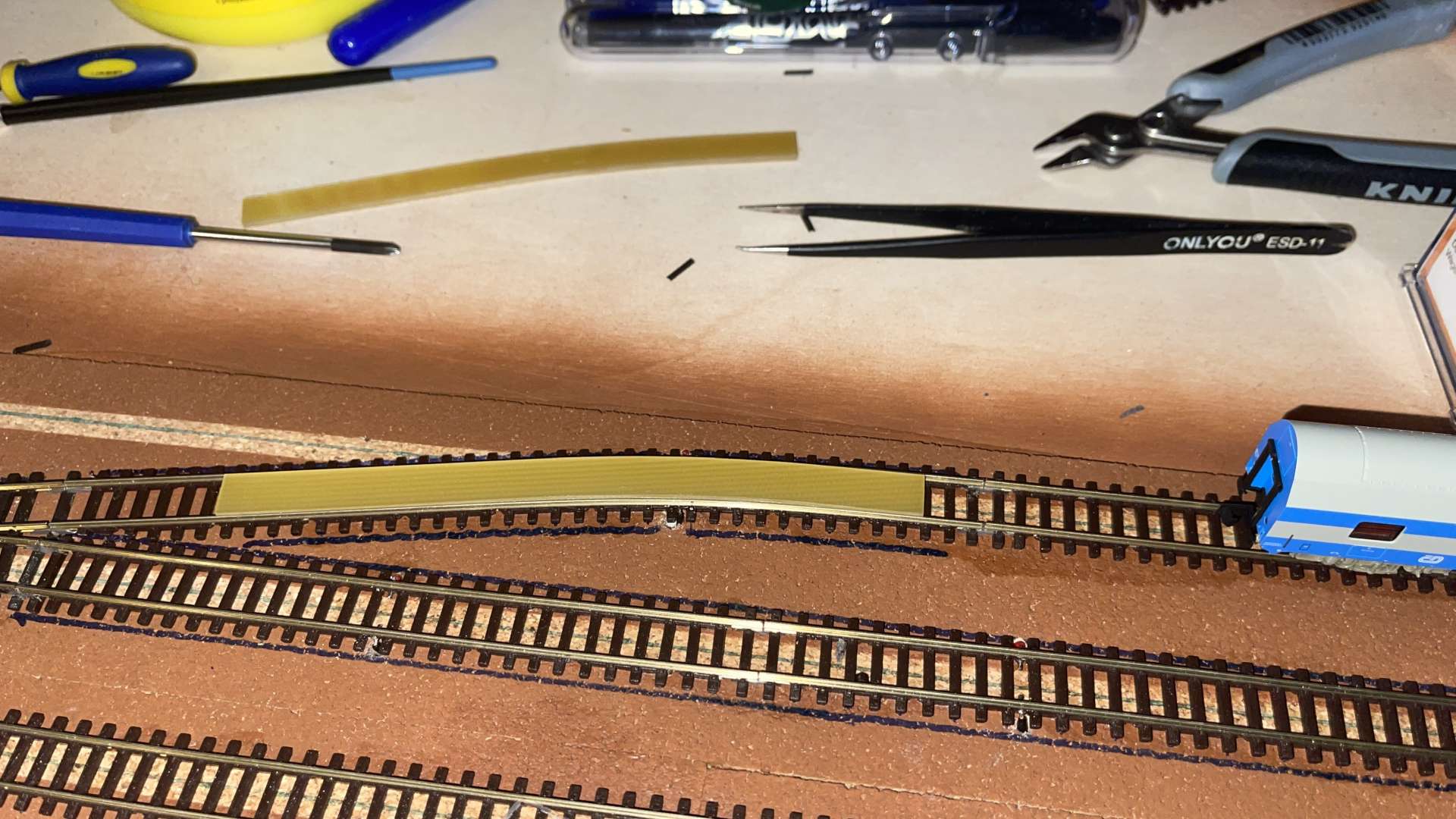

Tak zase po delší odmlce přidám pár nových poznatků ze stavby. Poskládal jsem si viditelné "hlavní nádraží" a při stavbě té nejkratší koleje jsem narazil na problém, jak vymodelovat z flexi koleje zatáčku, ale jen 10 stupňů s velkým poloměrem. Samozřejmě kovovou šablonu mám, ale ta je na 30 stupňů. Tak jsem si vyfrézoval z pevného materiálu (sklotextit) takovou "vložku" do koleje, podle které se to celé vytvaruje a pak už jen stačilo přidělat napájecí vodiče kolej přilepit. Více napoví obrázky.
Stejnou šablonu jsem si udělal i pro velké oblouky, které budu dělat jako příjezd a odjezd z nádraží. Takže doufám, že jsem "objevil Ameriku" a toto už jistě někdo běžně používá :mrgreen:

Příspěvekod Kavka_ » čtv 27 led, 2022 6:55 am
Dobré a funkční - já používám takovéto "vložky" vytištěné na 3D tiskárně, především na extrémní oblouky miniprojektů včetně přechodu z roviny do takového oblouku a rozhodně se to velice osvědčilo. Vložím, přilepím, vyjmu a oblouk je perfektní...

Příspěvekod chphoto » čtv 27 led, 2022 9:11 am
Jedinej problém je, když neví člověk přesnou geometrii. To teď budu řešit u skrytého nádraží, kde to budu muset nějak odhadnout, z výhybky půjde asi kouser rovného úseku, tak to podle něj udělám a snad se to "správně potká". Ale jinak jsem z těch šablon nadšenej, taky mě jednou napadlo něco užitečnýho.

Příspěvekod mpinta » čtv 27 led, 2022 7:19 pm
"Ameriku" jsi objevil, ale to se stává dost často každému.
Našel jsem sice jen jednu fotku (z 9.2.2016), ale šablon mám asi deset, různé poloměry, mezi kolejnice, mezi koleje atd.
Materiál jsou desky (asi PVC) z reklamní služby.

Příspěvekod chphoto » pát 28 led, 2022 8:08 am
Já si myslel, že jsem objevil již objevené..... Ale i tak mám z toho radost, že jsem vyřešil "problém" s pokládkou a lepením kolejí....

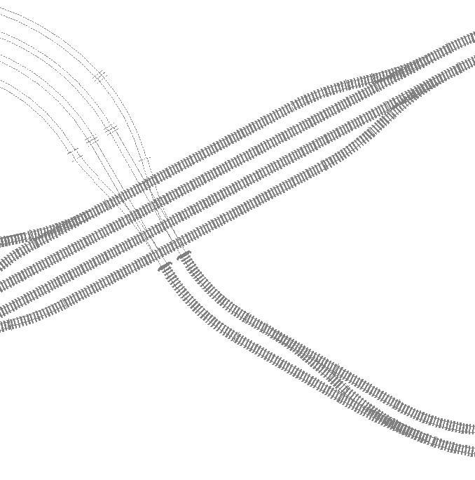

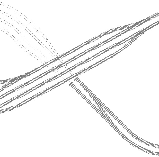

Včera jsem zase mírně pokračoval a ještě jsem mírně upravil část za skrytým nádražím a to tak, že jsem vypustil jednu zatáčku a celý úsek jsem trochu "narovnal", aby se mi tam vešla spojka z výhybek.
Staré provedení
Nové provedení

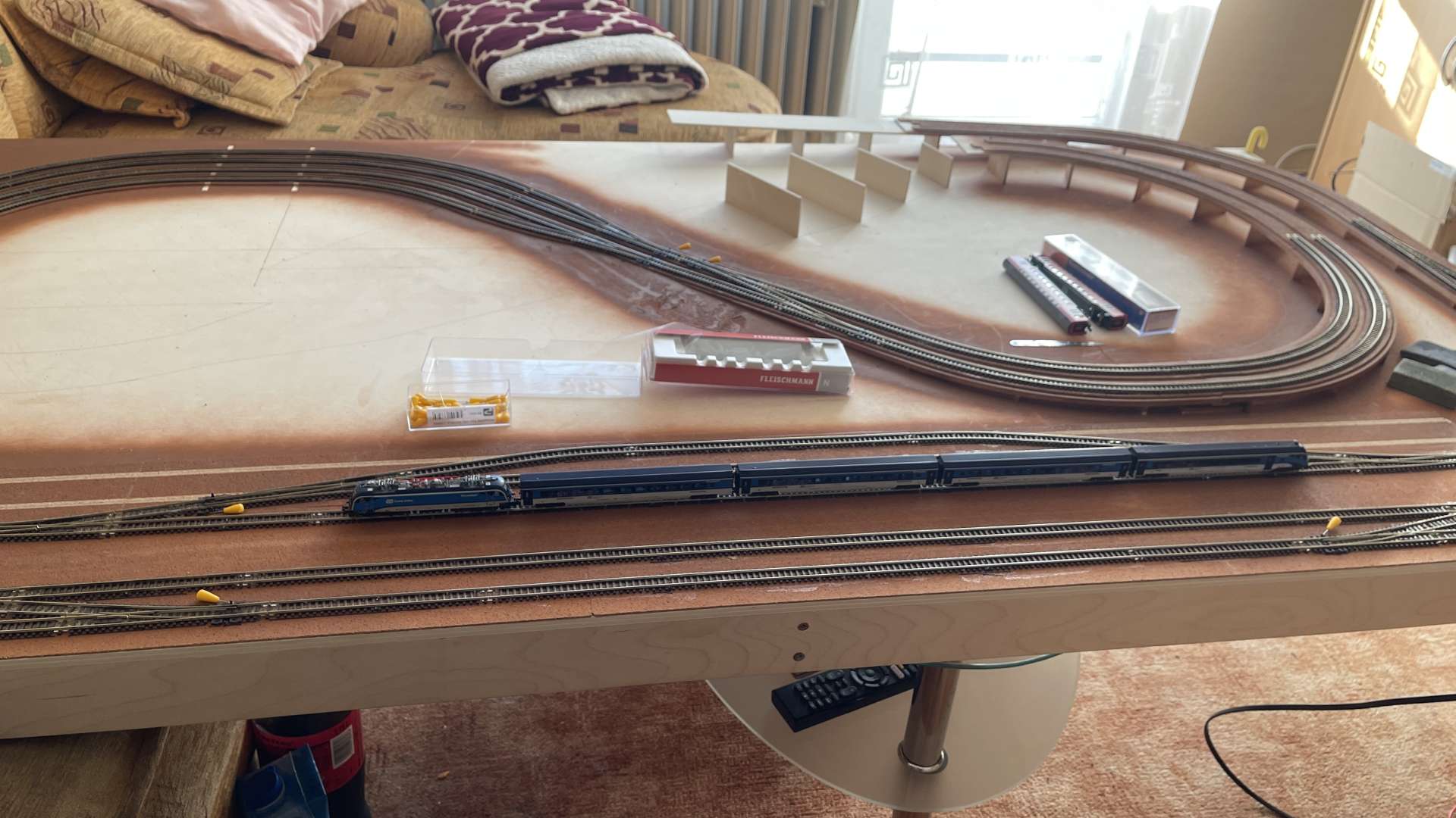

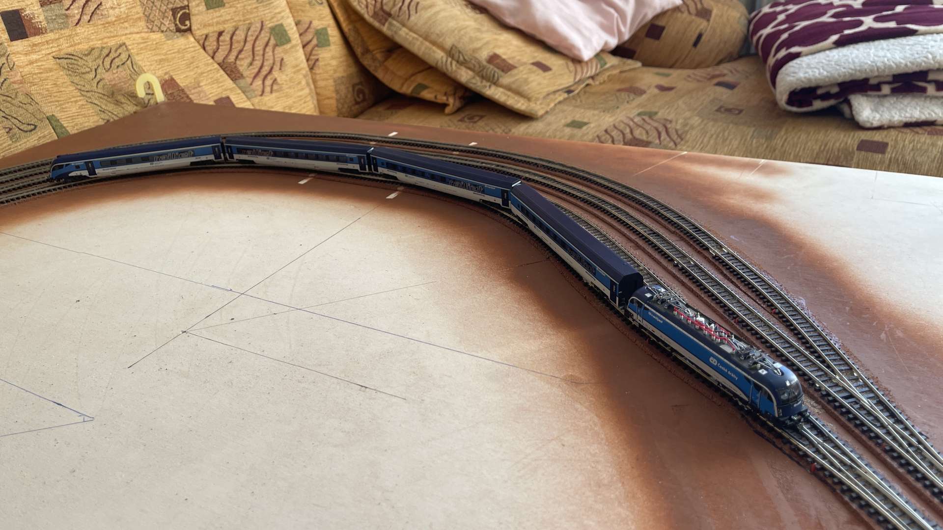

Tak po měsíční odmlce jsem dnes zase pokročil v kolejišti a jelikož jsem postavil (kolejemi) hlavní nádraží a skryté nádraží a vše jsem i pod panelem zapojil (zatím bez přestavníků) tak jsem dnes provedl i testovací jízdy a naštěstí skoro vše se povedlo hned na první dobrou. Až tedy na jednu výhybku, na které nastal zkrat a to kvůli tomu, že jsem nedoříznul kolej a byla vlasově spojena a tak při nájezdu mašiny kolečka propojily potenciály. Takže jsem doříznul a vše v pořádku. Také jsem otestoval RailJet soupravu jak na nejdelší koleji, tak i na nejkratší ve skrytém nádraží a vejde se s rezervou.
Na hlavním nádraží je místa dost

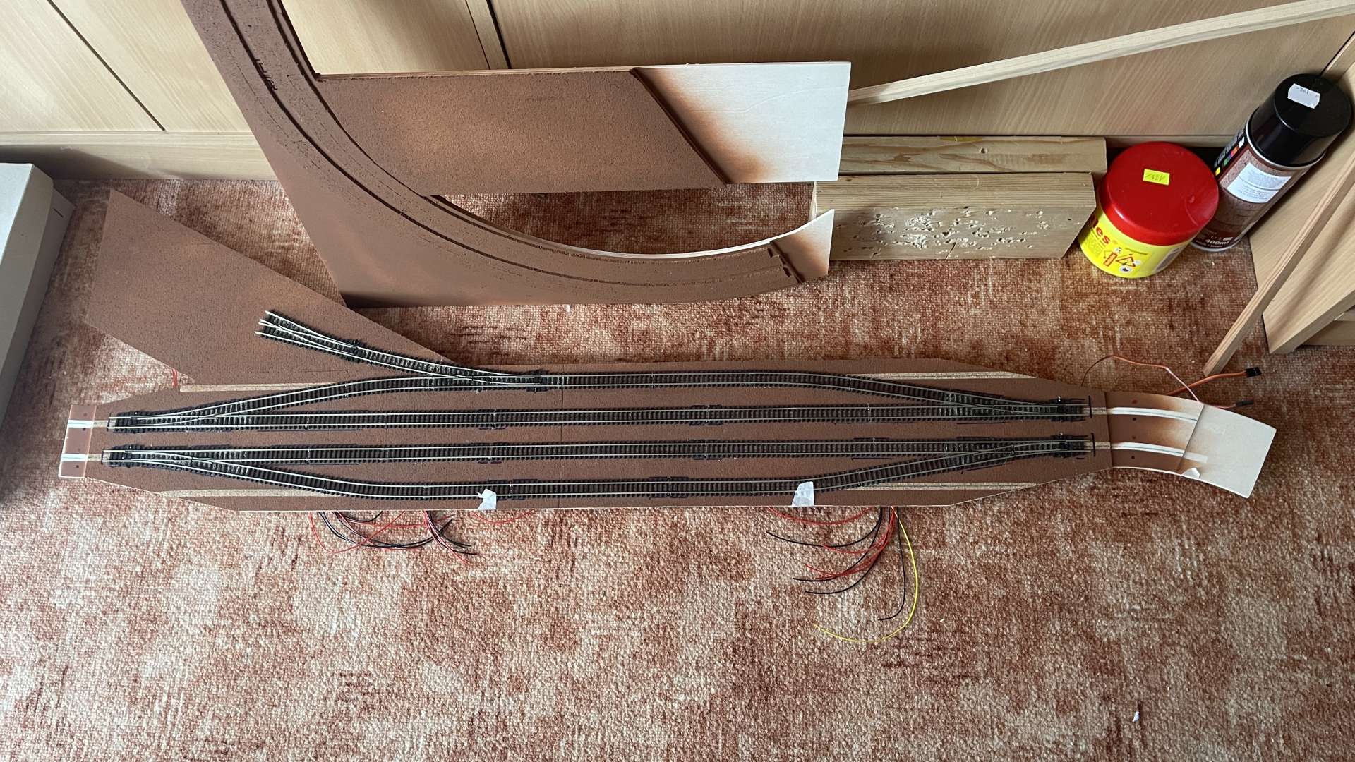

Příspěvekod chphoto » úte 03 kvě, 2022 6:10 am
Po delší době zase malý pokrok v pracích. Sice pokrok malý, ale alespoň nějaký. Postavil jsem "vrchní nádraží", je to na samostatné desce, takže šlo stavět mimo panel a teď bude zbývat jen usadit do panelu a propojit koleje.

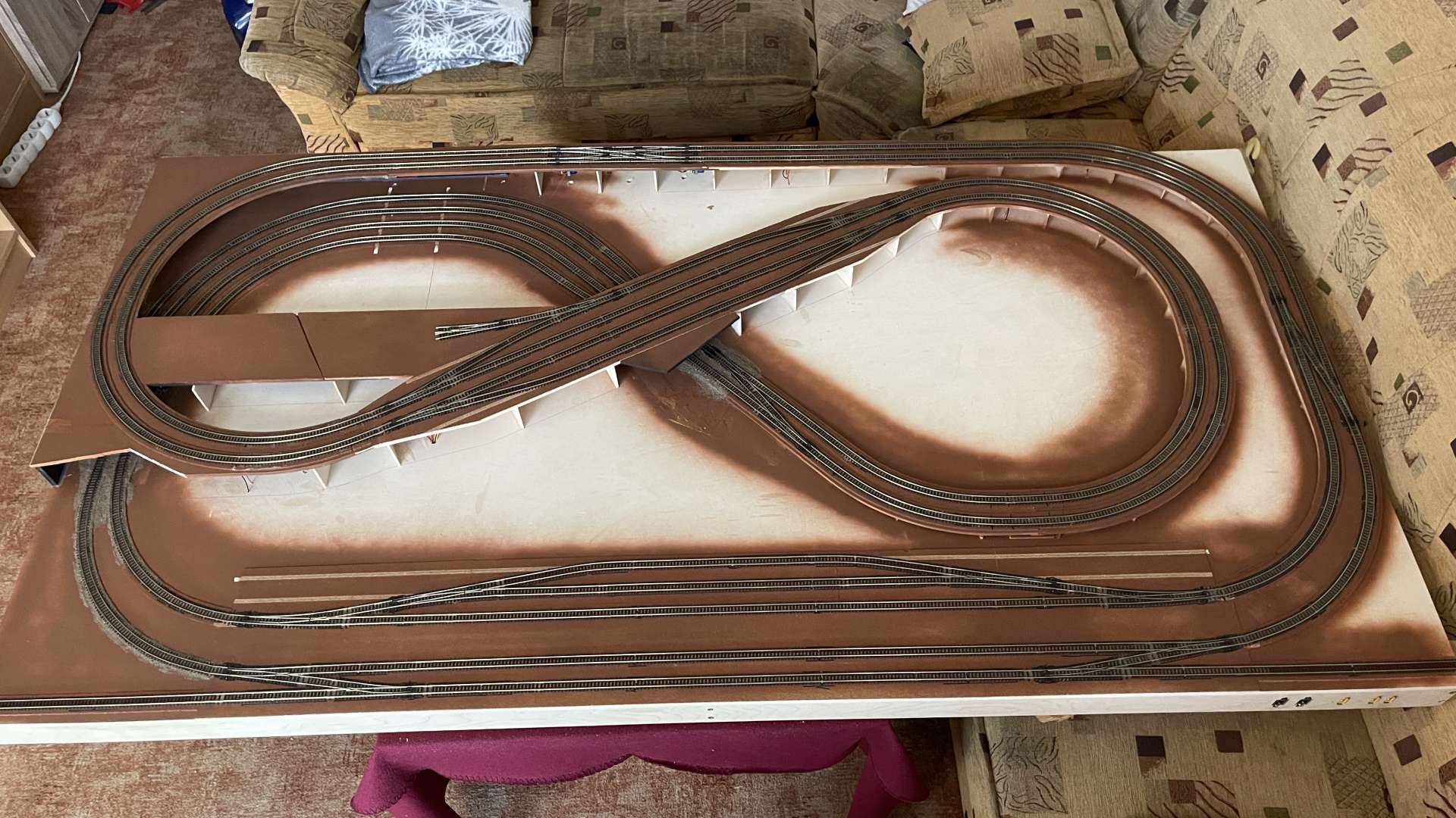

Příspěvekod chphoto » ned 15 kvě, 2022 9:03 am
Opět posun ve stavbě panelu, dneska jsem takřka dokončil pokládku kolejí (zbývá jen depo na horním nádraží), jinak jsou koleje položeny a zatím testována jen funkčnost vagóny, elektrika není ještě zapojena. To budou další práce. Ale koleje takto již zůstanou, jediné možné drobné předělávky budou podle jízd s lokomotivami, ale to by mělo vyjít v pohodě, spodní nádraží je už elektrické zapojené a tam lokomotivy jezdily dobře, takže nepředpokládám větší problém u horního nádraží a sjezdu dolů, to jsou celkem jednoduché úseky (oproti spodnímu nádraží a skrytému nádraží).

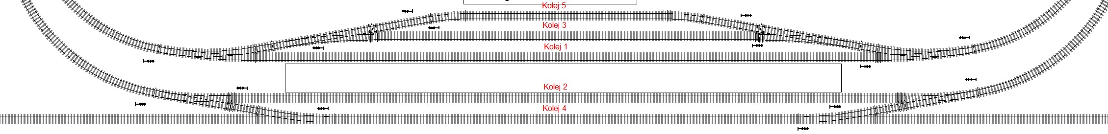

Po delší odmlce (zvelebování domova) jsem se pustil do další féze stavby. Elektrika pod panelem je vcelku zapojená, nyní budu programovat dekodéry na výhybky a budou následovat kompletní jízdní zkoušky na celém panelu. A tak začínám přemýšlet o návěstidlech, kam a jaká umístit. Zatím jsem si načrtnul jejich umístění, ale trochu "tápu" v tom, jaké typy kam dát. Vjezdová mám skoro jasno - 5 světel, ale odjezdová a na kusé koleje, to zatím nevím. Tedy nevím, na posun asi modrá/bílá na kusé koleje, ale jako odjezdová jsem myslel třísvětelná (červená, zelená, žlutá). Tak poprosím znalejší, jestli mi poradí. V plánku jsou všechna návěstidla kreslená jako 3-světelná, program nesežere víc, takže to je jen orientační.
