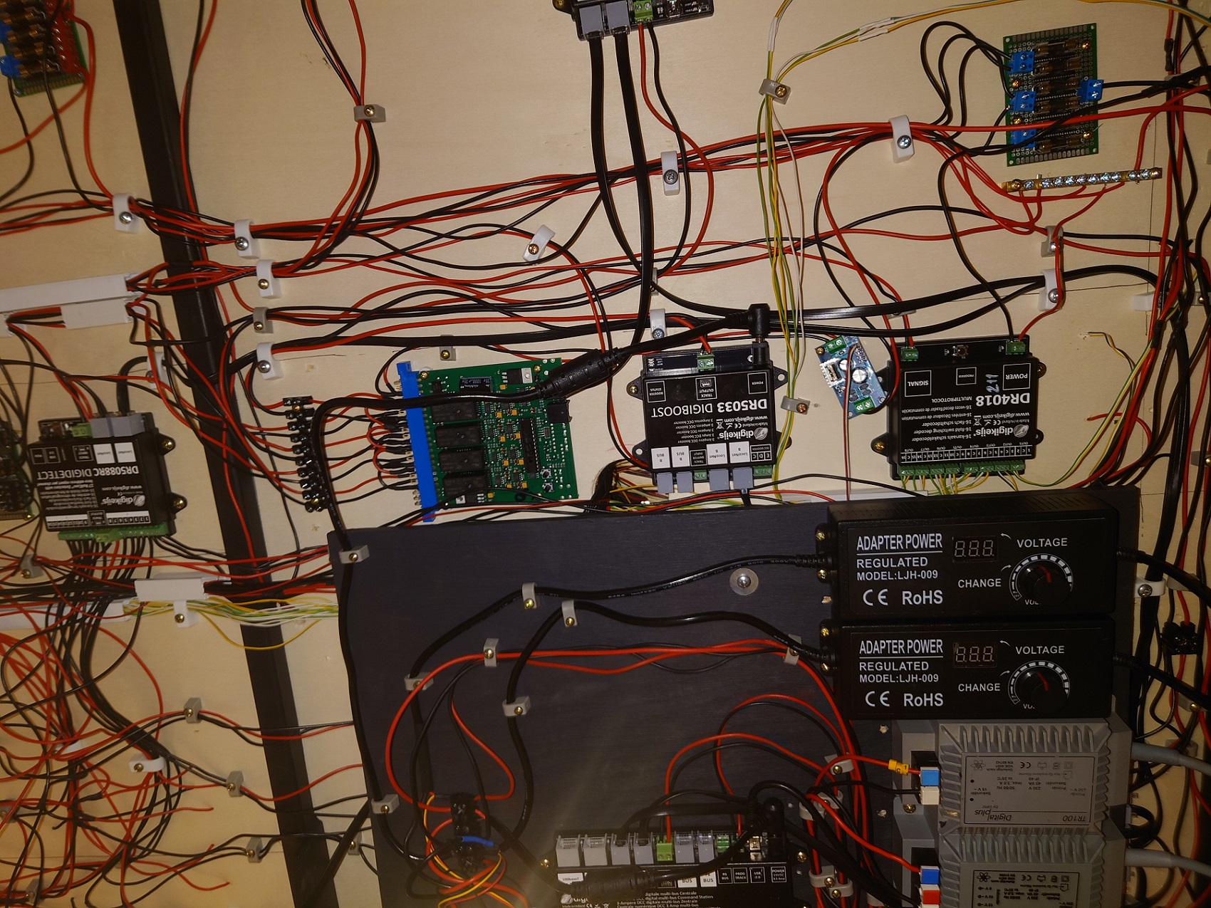

Re: N x 2000 x 1100
Příspěvekod rostikator » pát 12 kvě, 2023 5:13 pm
pohled na backend :D , napájecí část , u každého trafa mam AMP meter u DC i volt meter
musel jsem ze spodu přidat vrstvu na trafa a centrálu

Příspěvekod HonzaM » sob 13 kvě, 2023 7:32 am
Nebude trochu nepraktické mít centrálu zespodu? Po zkratu je nutné obnovit napájení kolejí tlačítkem na centrále (můžeš to ovšem udělat z DT400/DT500 přes LocoNet, ten funguje i při výpadku DCC). Nebo z ESU Mobile Control II pokud použiješ modul Digitrax LNWI nebo update DR5000 na YC7100.

Příspěvekod Jirkátor » sob 13 kvě, 2023 10:30 am
HonzaM píše:Nebude trochu nepraktické mít centrálu zespodu?
Já mám centrálu v zorném poli, ale ta barevná hudba, kterou DR5000 doprovází svou práci, je trochu otravná. Dnes už bych ji dal taky někam dolu. Obnovení napájení stejně dělám MM.

Příspěvekod rostikator » sob 13 kvě, 2023 7:42 pm
Je zespodu ale vepředu. Abych viděl jestli svítí dulezite Led tak sem na ně nalepil kousek náboje do tavný pistole.
Zkratu se braním PM42 na napájení koleji, do PM42 to jde z boosteru. Z centrály to jde pre partu pojistek.

Příspěvekod HonzaM » sob 13 kvě, 2023 8:19 pm
PM42 je perfektní řešení. Také ho používám, přeruší při zkratu napájení kolejí aniž by centrála spadla do zkratu.

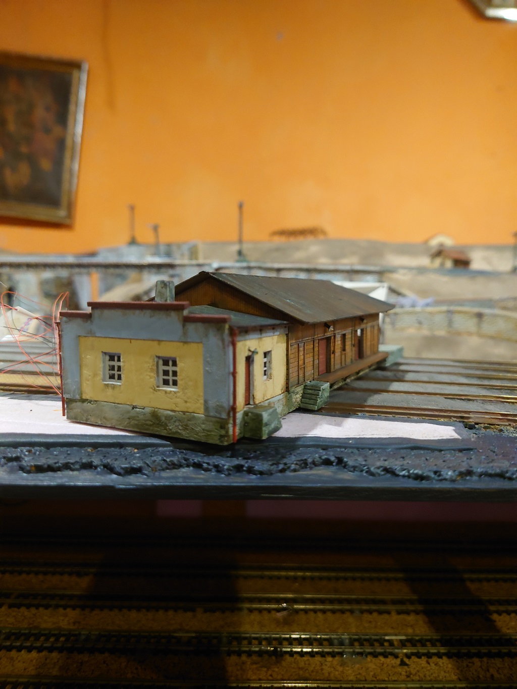

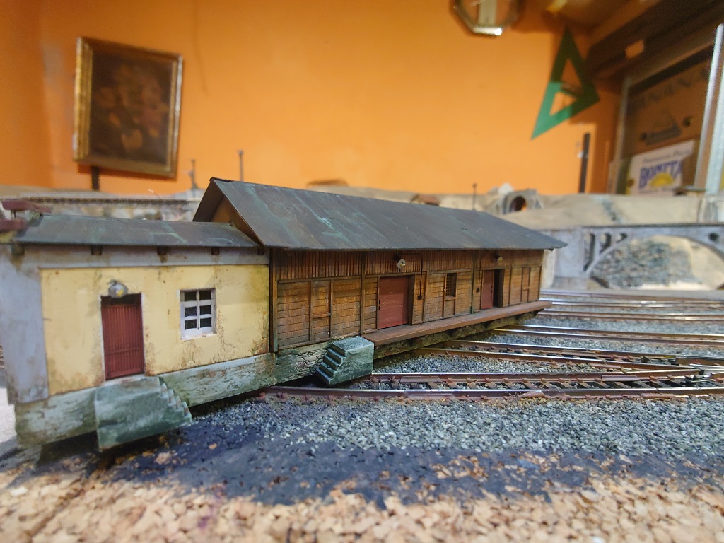

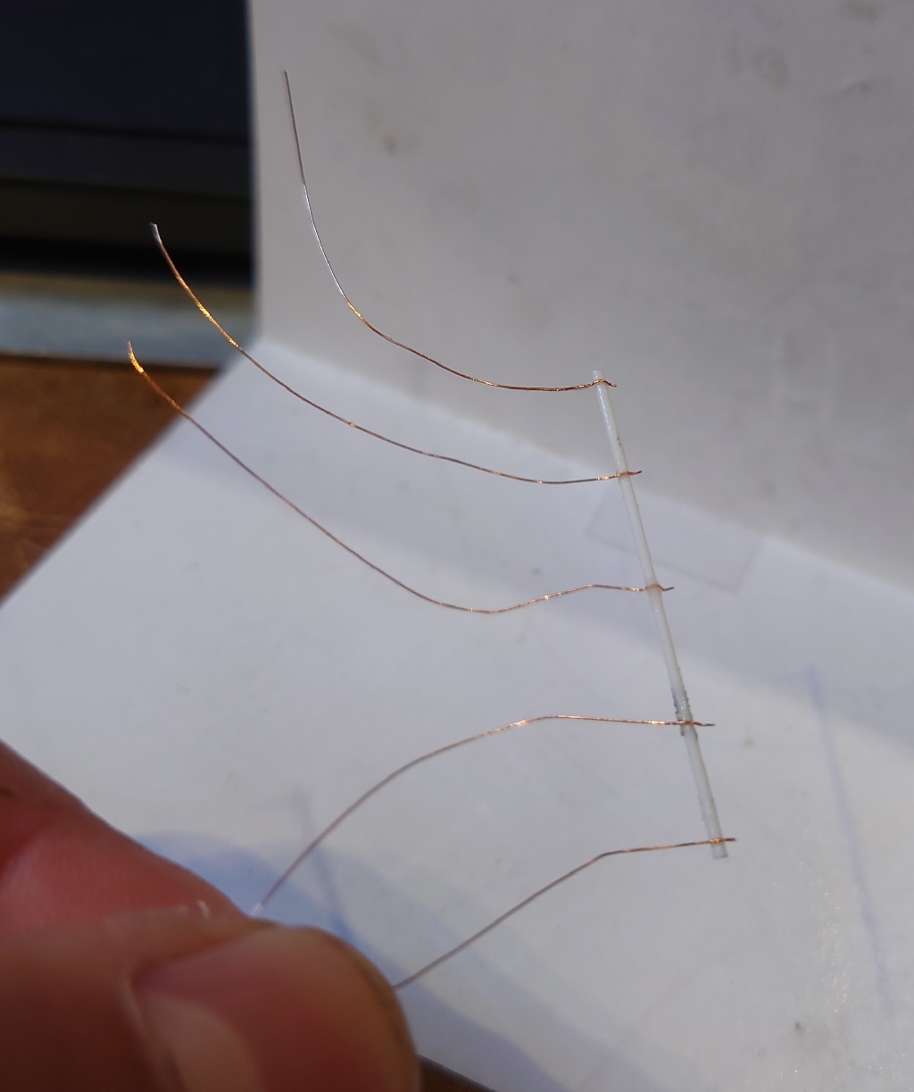

Příspěvekod rostikator » pon 05 čer, 2023 4:42 pm
nyní aktivita přesunuta na stavby, dat dohromady co mam a vymyslet kam.
finální patina bude až po umístění
světla vlastní "výroba" 0603, jsou přes dekodér "zapnout/vypnout" ale aspoň je tam možný zapíchnout různé odpory, musím poladit na slabý svit prvních žárovek
na zděný kousek ještě příjde okap, až vymyslím/najdu jak ho v Nku udělat

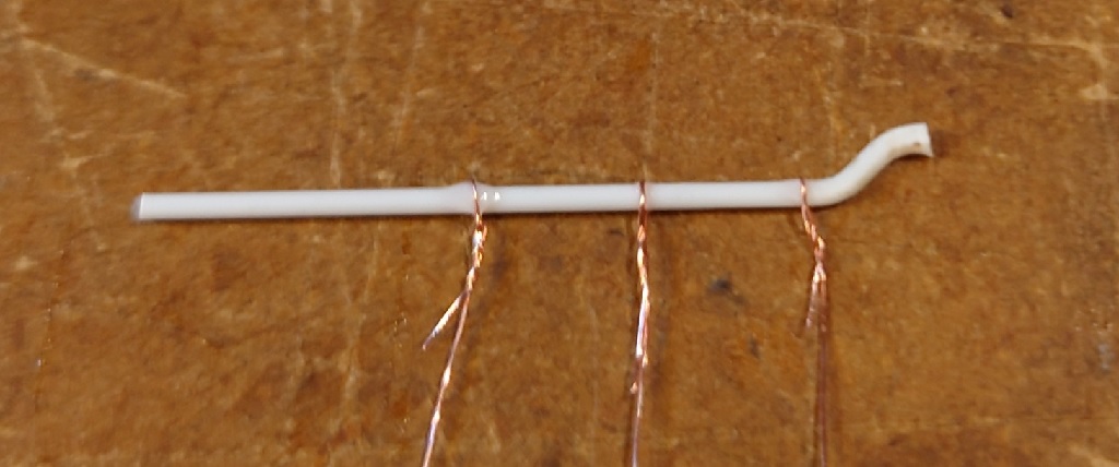

Příspěvekod Dusan » pon 05 čer, 2023 5:52 pm
Vypadá to pěkně. Okap jsem dělal z tenkého plastu, byl to nějaký pásek z kelímku od jogurtu. Ten jsem s pomocí fénu ohnul podélně okolo 1mm tlustého drátu nalepeného na podložku. Po vychladnutí oříznuté skalpelem.

Příspěvekod Zlámalík » úte 06 čer, 2023 12:18 pm
Ten sklad je parádní, tohle já neumím, tu odrbanou zeď... Nádhera.
Jen technická - úhel schodů by měl být méně příkrý, každopádně pod 45°, jinak se na nich zabiješ. Viz obrázek.

Příspěvekod rostikator » úte 06 čer, 2023 4:30 pm
Zlámalík píše:Ten sklad je parádní, tohle já neumím, tu odrbanou zeď... Nádhera.
těch 45°, to plus/minus bude, ty schody jsou z 1mm papiru , ustřelený každej o 1mm :wink:

Re: N x 2000 x 1100
Příspěvekod Zlámalík » úte 06 čer, 2023 5:02 pm
Tak to klame fotka. Ale je to fakt pěkný. A ty dráty k lampám. To mám co dohánět, v TT...

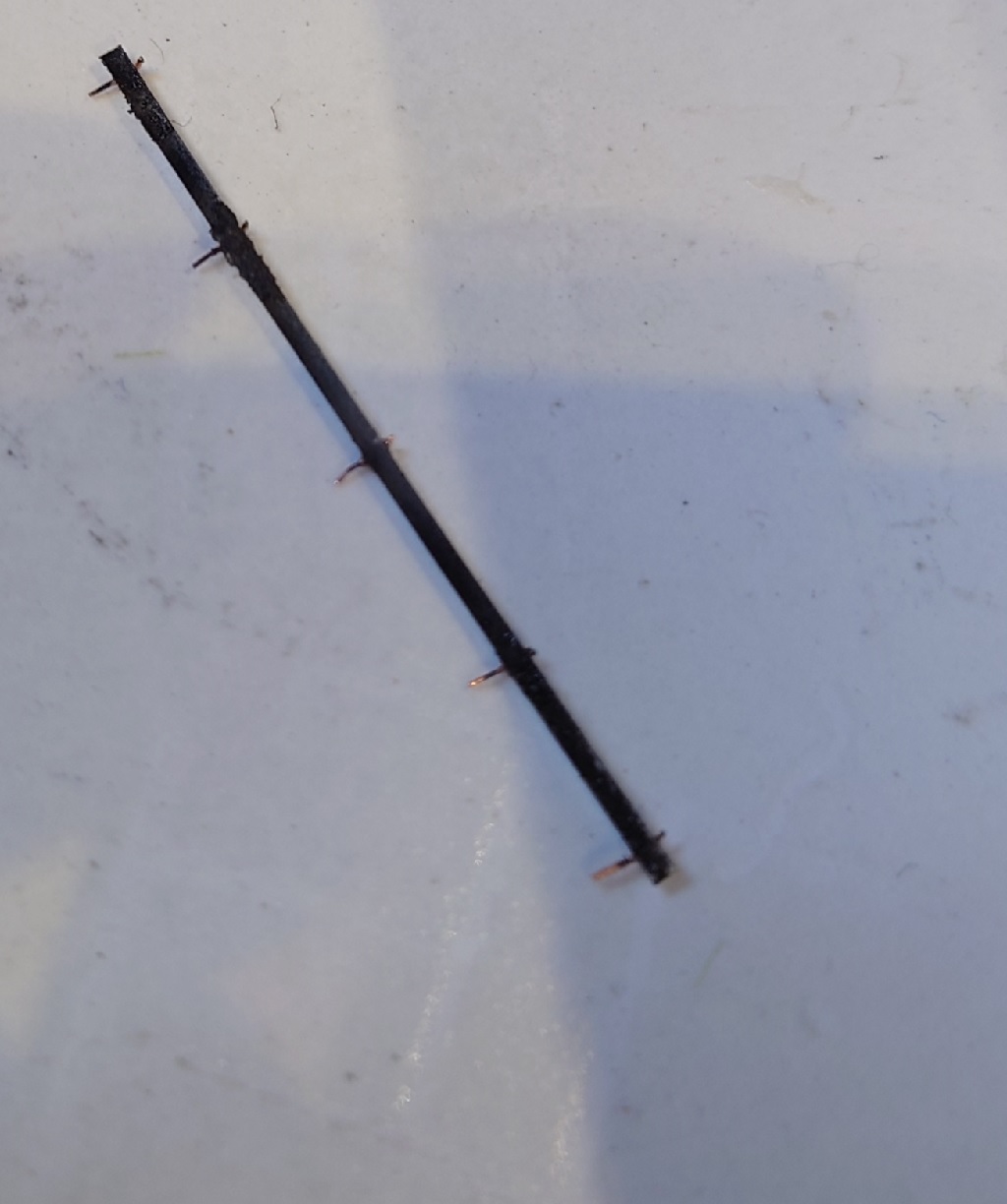

Příspěvekod rostikator » pon 19 čer, 2023 7:19 am
je teplo a hromada jiný práce, ale zkusil jsem ty okapy.

Příspěvekod rostikator » pon 19 čer, 2023 7:20 am
a výsledek, ani to na fotce to není videt
ale jsou tam
