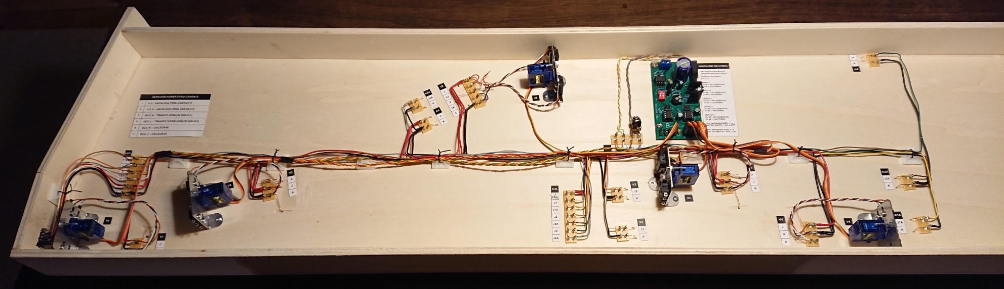

Dotaz - co to jsou za svorky, ve kterych (asi) mas napojene prepinani srdcovek ?
http://modelwiki.klfree.net
belgarat
Příspěvky: 2428
Bydliště: Hřebeč u Kladna
Re: Segmentovka TT kolem stěny
Příspěvekod ToVa » pon 10 kvě, 2021 2:43 pm
belgarat píše:Dotaz - co to jsou za svorky, ve kterych (asi) mas napojene prepinani srdcovek ?
Normálně bezšroubové svorky Wago. Používal jsem je hlavně na rozvod DCC signálu či napájení, příp. prodloužení některých drátů, jejichž délku jsem podcenil.

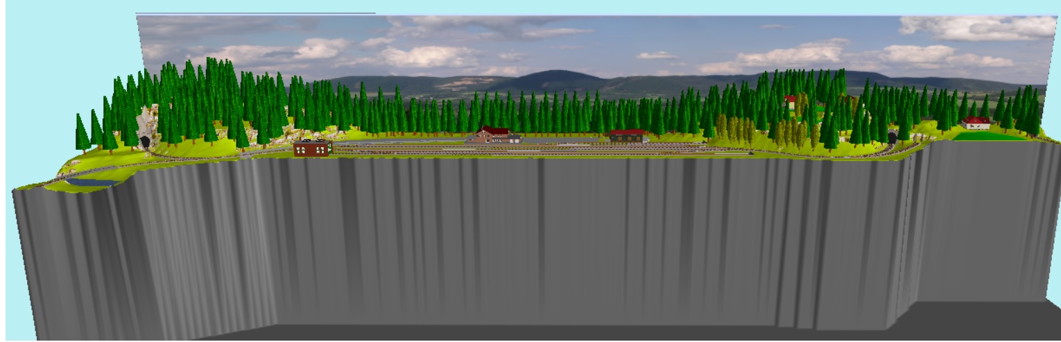

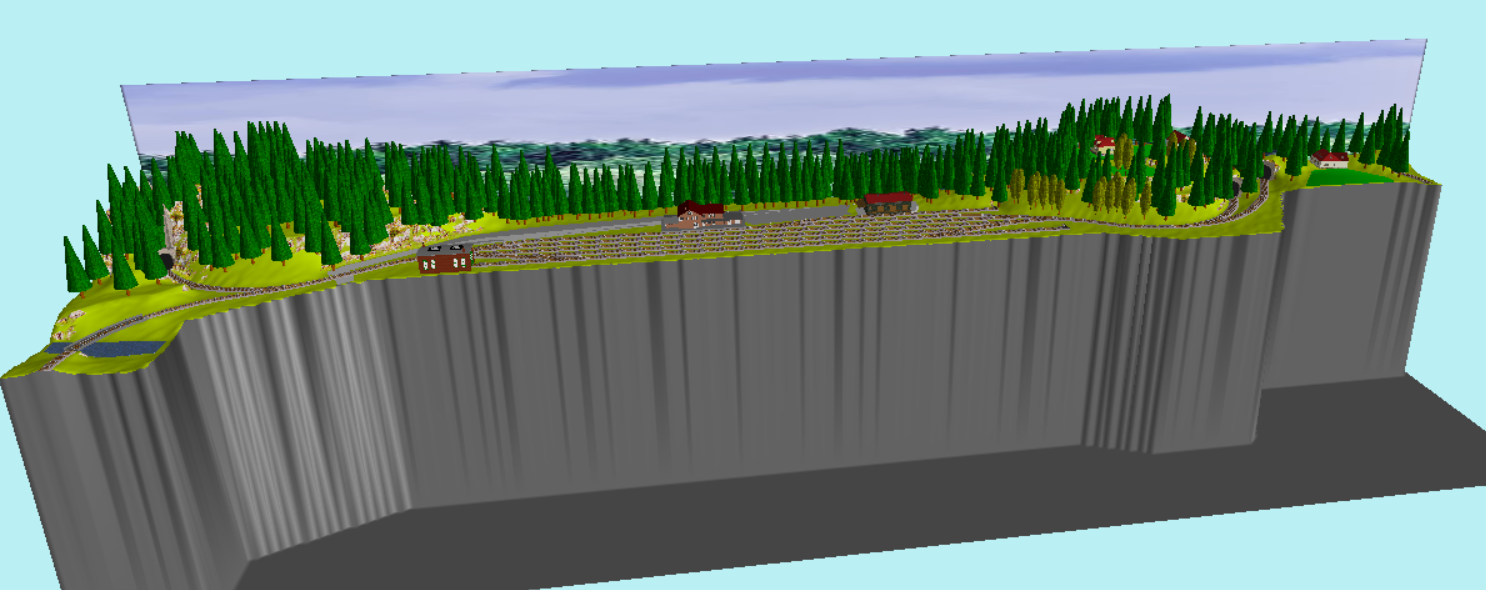

Zkoušel jsem krajinu nakreslit, ale ať přemýšlím, jak přemýšlím, pořád mi z toho vychází stromy, hodně stromů. Pokud bych chtěl postavit nad skryťákem v budoucnu viditelné nádraží, tak stromy by obě viditelná nádraží dobře oddělily. Nebo to krajinářsky vyřešit nějak jinak? Jsem asi stromofil. :D Moc se mi nelíbí kolejiště, kde se snaží modelář za každou cenu nacpat vesnici s milion domky...

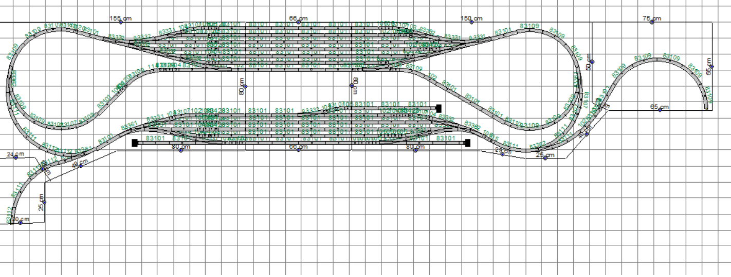

Máš někde defiinitivní kompletní kolejové schema layoutu?. Předpokládám že definitivní už je.
Příspěvky: 4565
Příspěvekod ToVa » stř 29 pro, 2021 7:42 am
HonzaM píše:Máš někde defiinitivní kompletní kolejové schema layoutu?. Předpokládám že definitivní už je.

Jen kosmetická. Na pravé straně bych tu přední část smyčky taktéž víc zalomil do S, stejně jako to máš vlevo. Kolem toho šturcu bude více místa.
A teď faktická. Pokud dáš za nádraží výpravní budovu, za ní necháš silničku pro příjezd ke skladišti, tak jak to máš na vizualizaci, kolik místa (šířka) ti zbývá na ten "les"?
Příspěvky: 1571
Příspěvekod ToVa » stř 29 pro, 2021 2:10 pm
Myšpulín píše:Na pravé straně bych tu přední část smyčky taktéž víc zalomil do S, stejně jako to máš vlevo.
Dobrý nápad. Sice jsou koleje položeny, ale zatím bez krajiny jdou dělat úpravy. Navíc jsem uvažoval, že prostor smyčky je dost nevyužitý a mohlo by se tam ze SN dát pár odstavných kolejí pro hnací vozidla a motoráky.

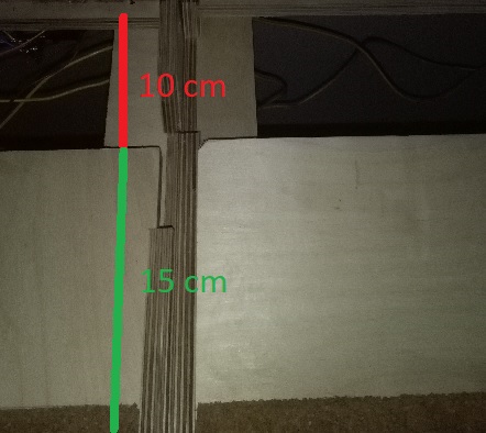

Viz obrázek, za kusou kolejí je ta zelená vzdálenost kolem 8. Budovy zatím nakoupené nemám.
Otázkou je, zda dát kulisu hned za tu zelenou čáru a ponechat tu díru kvůli SN přístupnou a nebo dát kulisu až těsně ke kolejím a nad tou 10 cm mezerou dělat krajinu. Místa tam moc není, spoléhám spíš na vhodně zvolenou kulisu.
