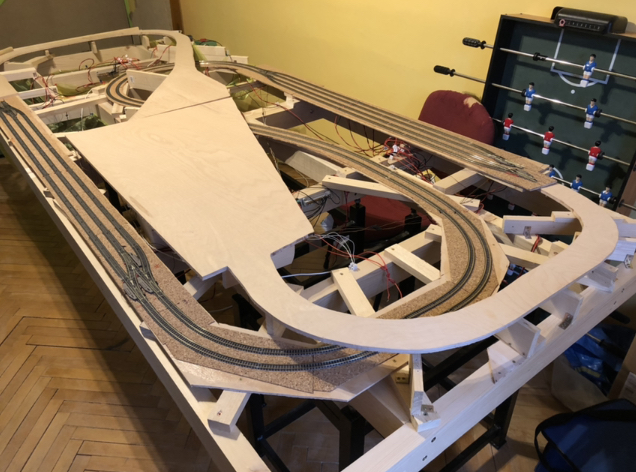

Ove píše:...flexi PECO nemá tendenci se vracet do původního stavu, ale FL profi s podložím ano...
Mám úplně stejnou zkušenost. Nakonec jsem dospěl k tomu, že flexi Fleischmann s podložím je lepší používat jen v přímé nebo v obloucích o velkých poloměrech a do menších poloměrů je vhodnější dávat kusové kolejivo. Na druhé straně flexi PECO code 55 lze znásilnit i do vražedně malých poloměrů a drží v nich i nasucho, bez lepení, jen přibité hřebíčky.

Já bych ještě popracoval na samotném rámu. Základ z těch trámků je asi dobrý, ale všiml jsem si, že na rám takové ty různé dřevěné nástavby upevňuješ úhelníčky. Dřevo určitě nemáš dosušené a dále bude pracovat, takže tyto místa v budoucnu ztratí svoji pevnost, uvolní se. Bylo by dobré to aspoň podlepit, ideálně epoxidem nebo polyuretanem. Můj názor. Ať se daří.

Příspěvekod Ove » úte 26 bře, 2019 5:09 pm
Trixt píše:... Fakt se ty tvoje flexi se nedají vytvarovat předem? N-ko vůbec neznám. Jinak držím palce, aby to tentokráte klaplo. ;)
Dají, ale je to děsnej vopruz, kolejnice si lezou každá jiným směrem, takže to chce silnou vůli, trenink a počítat se ztrátami (první kolejnici jsem po asi desíti minutách tvarování smotal do vrtule, zahodil a šel si dát pár panáků :D :D :D ).
Ale i po vytvarování má tendenci se vracet, to gumovo-plastové podloži má prostě paměť....

Příspěvekod Ove » úte 26 bře, 2019 5:19 pm
Dusan píše:Já bych ještě popracoval na samotném rámu. Základ z těch trámků je asi dobrý, ale všiml jsem si, že na rám takové ty různé dřevěné nástavby upevňuješ úhelníčky. Dřevo určitě nemáš dosušené a dále bude pracovat, takže tyto místa v budoucnu ztratí svoji pevnost, uvolní se. Bylo by dobré to aspoň podlepit, ideálně epoxidem nebo polyuretanem. Můj názor. Ať se daří.
Rám bych řekl, že je v pohodě, kdybych na něj rovnou položil základni rovinu, tak by asi bylo problémů míň, ale z důvodu odvodnění jsem základní rovinu zvolil +20 mm, takže základní rovina vznikla až na hranolech. Těch je naštěstí dost, ještě přibudou, ale nechtěl jsem jich tam zatím naflákat víc, protože jsem netušil, kde budu potřebovat jakou díru pro průlez, kde budou stojiny pro jednokolejku atd... čili až bude hotová jednokolejka, tak to ještě různě svážu a propojím všelijakými spojovacími a zpevňujícími prvky, jenže to už jsem loni nezvládnul (ještě tejden a bude po daních a zasejc se na to vrhnu).
Jasně, chyba je jednak v tloušťce podloží dvoukolejky a za druhé v nedostatečném počtu podpěr, ale už se pracuje na nápravě....

Příspěvekod Ove » úte 26 bře, 2019 5:24 pm
Truhlář měl dnes naštěstí volnějc, takže výroba podloží pod dvoukolejku trvala necelou hodinu....
Materiál tl. 10 mm, takže snad to bude stačit...
Nad tím korkem ještě popřemýšlím.... čili dotaz na zkušené: korek slouží víc pro odhlučnění anebo vyrovnání? Vzhledem k tomu, že FL profi kolejivo je s podložím, tak mám pocit, že je zbytečný (ale nechám si poradit)

Příspěvekod milan ferdián » úte 26 bře, 2019 5:36 pm
Aha,na to jsem zapoměl,že máš kolejivo s podložím.Staří pardové takové plochy vyztužovali zespod nosníky.Ale pozor na průjezdný profil pod plochou.Ať se daří a těšíme se na nové bourání,ehm,pardón co to píšu.Opravuji se na nové pokračování budovatelského díla :mrgreen: :wink: .

Příspěvekod Ove » úte 26 bře, 2019 6:18 pm
milan ferdián píše:Aha,na to jsem zapoměl,že máš kolejivo s podložím.Staří pardové takové plochy vyztužovali zespod nosníky.Ale pozor na průjezdný profil pod plochou.Ať se daří a těšíme se na nové bourání,ehm,pardón co to píšu.Opravuji se na nové pokračování budovatelského díla :mrgreen: :wink: .
Do důchodu daleko a Řím taky nepostavili za dva roky ;-) čili času mám dost....
Dodatečné vyztužení pomocí nosníků jsem taky zvažoval, jenže bych snížil světlou výšku a v tunelu by se mi zasekávaly lokomotivy :D (řešení alá tramvaje pod Vyšehradem se použít nedalo, u mašinfírů to neprošlo ;-) ). A přerušit nosníky bylo kontraproduktivní...
Další nápad byl vyztužit nerezovým plechem, jenže jsem narazil na šroubky, kterými jsou zafixovány koleje, takže tato varianta taky neprošla... Takźe jsem nakonec přistoupil k razantnímu řešení a vše od nuly nahoru dostalo centimetrový podklad...

zkusil bych podlepit hlavně ty spoje co máš a šroubuješ na těch podpěrách,
stačilo by 5kou překližkou podlepit.Tam mě přijde,že se Ti to jakoby láme.

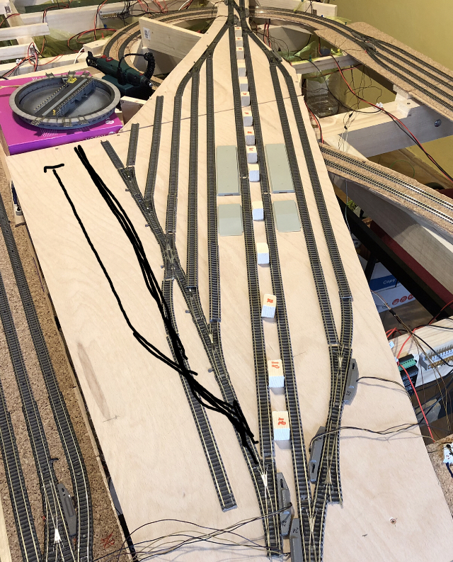

Příspěvekod Ove » ned 14 dub, 2019 8:07 pm
dnes pokračovaly stavební práce.... pokud máte někdo konstruktivní připomínku, sem s ní, budu rád... a ještě zítra přidám fotku okolí točny, určitě bude mít někdo dobrou radu anebo nápad, jak lépe a účelně položit koleje a uspořádat provoz...
