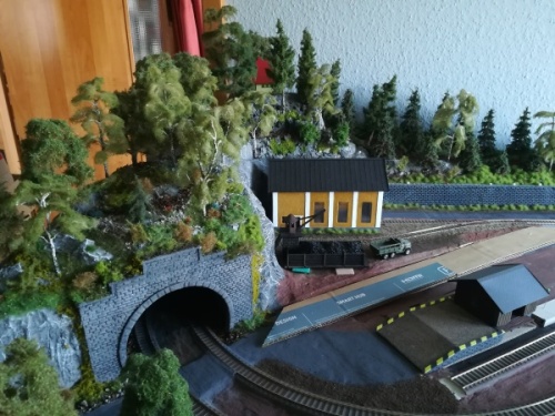

Tak konečně bude trochu času na modelařinu :) zatím zápasím v koutě u výtopny...zkouším zauhlování a tak okolo výtopny..
P.S. foceno špionským telefonem Huawei :)
Roh HO.jpg (99.19 KiB) Zobrazeno 6611 krát

Mohl byste prosím popsat, jak jste vytvářel skály okolo výtopny a portálu? Zajímá mne hlavně textura a barva. Líbí se mi.
Děkuji

No Pavle, tak to jsi mne dostal...skoro bych použil hlášky z filmu Pekařův cisař patláma patláma..., ale vážně skály jsou výsledek pěny kartonu a utěrek pak vše přetřeno černou pak šedou trochu hodně řídkého flexi lepidla (různé míchání barev)a nakonec suchým krátkým bílá. Přiznám se, že nikdy se mi to nepovede dvakrát stejně a vždy různě šmudlám až se mi to, tak nějak líbí :). Poradím ti udělej si někde kus skály kopce a laboruj vždy se to dá přetřít a začít znovu. Nejlépe se mrkni ke krajinářskému mágovi Mnitkovi....:) a co se týká portálu ten je vyškrábaný z podložky pod plovoucí podlahy Miralon ....a barvení podobně jako skály, ale ještě to není finále bude to chtít ušpinit a tak. Práci přerušuji a pak se k tomu vrácím nejhorší je to chtít udělat najednou...odstup je dobrý, alespoň pro mne :).

Máš to pěkný,rád bych se zeptal čím jsi lepil tu papírovou kostru,
pak jsi psal ,že něčím budeš penetroval.
Nějak jsem to v tom fofru nenašel.
Jak plánuješ připevnění kolejí.
Mám na stole pokusný kolešiště Geoline HO jen na zkoušení kousek tomu přidám
na těch 180 a uvidíme

Ahoj Milane, kostru jsem lepil disperzí a žebra jsem do sebe v křížení vyřezal, aby nebyl spoj na tupo lépe vše drží. Karton jsem natíral ředěným Herkulesem + barva hnědá :) spodní část. Kolejivo boduji tavkou, ale bacha přestože tavka většinou drží na všem už jsem se setkal, že po čase z jednoho povrchu povolí.Pak přichází štěrkování kde se koleje zalejou disperzí a už se to ani nehne.Když jsem rozebíral některé své výtvory byl problém vše bez ztráty květinky od kartonu oddělit ....většinou jsem musel vše řádně namočit...jinak držím palce do zkušebního kolejiště kde karton bude dobrá volba až tě to přestane bavit vše se dá potom dobře použít na jiný projekt.Nevím jak teď, ale starší kolejivo Geoline křehlo a po čase jsi na něj špatně podíval a prasklo což u výhybky nic moc, ale my čecháčci si se vším poradíme a vteřiňák vše vyřeší mám, tak lepený asi tři výhybky :)a na funkčnost to nemá vliv :).

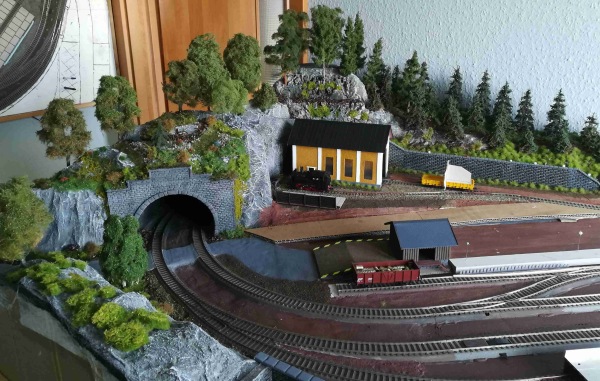

Jen malinký posun dle mého názoru některé stromy snad vyrostly sami :) snad vše doženu z jara 2020.

Ahoj, vypadá to moc pěkně. Jen škoda, že ten tvůj špiónský telefon Huawei dělá fotky v tak nízkém rozlišení. ;)

Fotí dobře přece je to špion :) jen hlídám velikost příloh...

Rád sleduji tvoje projekty, neb jsou pro mě inspirativní, a proto bych uvítal fotky ve větším rozlišení. :) Pokud tedy šetříš místo, nechceš si pro tento projekt založit galerii na rajčeti?
