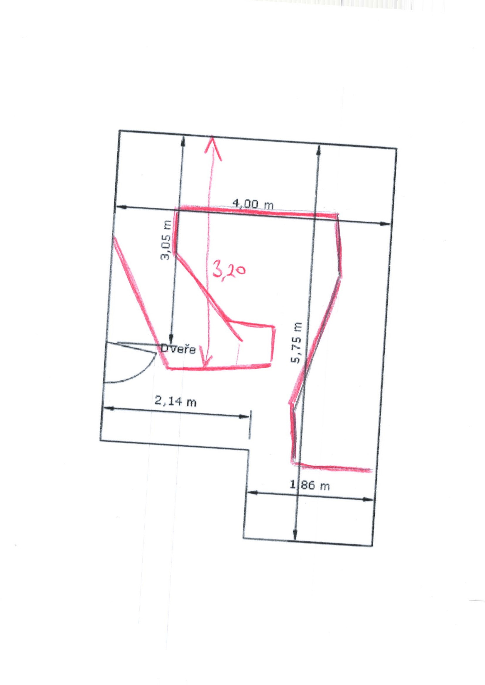

sidlo píše:Zrušil bych tunely, ať je na co se dívat:
1. červená trať na horním okraji obrázku
2. šedivá dvojkolejka asi uprostřed obrázku
3. červená trať na dolním okraji obrázku, do koncové stanice provést zaústění na levé straně
V přípojné stanici, pokud to půjde, vést 1. a 2. kolej po výhybkách v přímém směru.
EDIT: teď koukám, že je to podle Milanova návrhu, v tom případě jsou moje komentáře bezpředmětné.
... mlčeti zlato. :mrgreen:

Re: Můj první pokus o kolejiště
Příspěvekod Sandy » pát 01 zář, 2017 7:35 am
sidlo píše:Zrušil bych tunely, ať je na co se dívat...........
I Velkému Mágovi můžeme říci, co si o něm myslíme.. :P
Já osobně bych vedl celou vedlejší trať za hlavní stanicí jako viditelnou částečně v odřezu, částečně v zářezu. Možná se dvěma krátkými tunely - jedním za depem a druhým v levém oblouku.
Ve spodní části bych vynechal tu zbytečnou vlnovku nad tunelem a vedlejší trať bych nechal kopírovat dvoukolejku.
Příspěvekod Michal Šuhajda » pát 01 zář, 2017 7:50 am
Ona v originálu není v dlouhém tunelu, ale za kulisou, takže "daleko v krajině". Souhlasím, že ta vlnovka je zbytečná. Možná bych celý oblouk posunul dozadu a v koncové stanici přehodil vlečky "dovnitř" oblouku.
1. Můžu odsadit oblouk a vlastně celou lokálku od dvoukolejky
2. Kvůli přístupu. Na širou trať stačí dosáhnout kvůli čištění (třeba i houbičkou na tyčce), na vlečce se dá čekat manipulace (s / roz pojování vozů), které i automatické může zazlobit (a podle Murphyho zazlobí) a víc než120 cm od kraje a u zdi se blbě zasahuje.
Příspěvekod milan ferdián » pát 01 zář, 2017 7:57 am
Sandy píše:I Velkému Mágovi můžeme říci, co si o něm myslíme.. :P
Ale klidně :D :wink: .Jenže vy to moje projekty někdy moc nestudujete,protože by jste se dozvěděli,že tam kde je pila s koncovou stanici jsou pod ní situované skryťáky a že je k ním z té strany přístup,protože okolo kolejiště vede chodba :wink: .Úprava tratí,nekomentují,protože na to máme každý svůj individuální pohled :P .Milan
Příspěvekod Michal Šuhajda » pát 01 zář, 2017 8:03 am
Ahoj Milane,
ale studujeme (aspoň někteří). Ano, původní Třebáň byla přístupná i z vnějšku. To je nakonec zřejmé i ze šířky některých dílů. Jenže když si Edys předvezme plánek a umístí do místnosti kolem stěn, už se tam nedostane. Ono ani po té navržené úpravě to nebude žádná hitparáda. Do SN se možná dostane zespodu, ale levé zhlaví koncové stanice je prostě daleko.
Jako řešení mě napadá při zrušení "vlnovky" víc vykrojit dvoukolejku a táhnout ji po též vykrojeném okraji kolejiště. Tím vznikne zúžení dílu s manipulačním místěm.
Příspěvky: 2617

Příspěvekod milan ferdián » pát 01 zář, 2017 8:11 am
Ahoj Michale,jenže proto jsou všechny navrhované kolejiště individuální,prostě dělané na míru a dle prostorových možností modeláře.Ani nevím,vložil Edys plánek místnosti zde?Milan
Příspěvky: 12200
Příspěvekod Edys » pát 01 zář, 2017 8:25 am
Ale místnost má 3,9 m Zatímco kolejiště 2,9 tz. Právě u skryťáku bude 1m mezera a přístup k němu bude.
Příspěvekod Edys » pát 01 zář, 2017 8:26 am
milan ferdián píše:Ahoj Michale,jenže proto jsou všechny navrhované kolejiště individuální,prostě dělané na míru a dle prostorových možností modeláře.Ani nevím,vložil Edys plánek místnosti zde?Milan
Ano plánek místnosti je zde http://diskuze.modely.biz/viewtopic.php?f=1&t=10457&start=150#p221755
Příspěvekod milan ferdián » pát 01 zář, 2017 8:30 am
Joj,to jen ten "utajený" plánek :D .A to máš celou místnost pro své kolejiště nebo tam budeš mít i dílničku?Milan

Příspěvekod Sandy » pát 01 zář, 2017 12:50 pm
milan ferdián píše:Joj,to jen ten "utajený" plánek :D .A to máš celou místnost pro své kolejiště nebo tam budeš mít i dílničku?Milan
1./ Pokud vyjde striktně z tvého návrhu, tak mu zbyde ve výklenku prostor zhruba 180*110 na pracovní koutek.
2./ Pokud nebude tvůj návrh příliš "znásilňovat", tak mu podél delších stran kolejiště zůstanou u stěn manipulační průchody o šířce cca 30 cm.
3./ Kratší stranu U bude muset kvůli dveřím zkrátit o cca 15 cm.
4./ Pokud je plánek místnosti alespoň trochu přesný, tak se napravo od dveří vejdou nějaké skříňky nebo vitrínky.

Příspěvekod Edys » pát 01 zář, 2017 5:25 pm
V tom výklenku bude pracovní stůl na drobnou práci jinak je k dispozici velká dílna.
http://www.moje-vlacky.cz
Příspěvekod Edys » pát 01 zář, 2017 5:29 pm
Sandy píše:
Strana s nádražím bude doražena úplně ke zdi. Pak nebude nutné zkracovat druhou stranu. Tvar desky bude stejný jako má Milan nějak mě nejde ve wintraku dělat šikmé hrany desky :(
Ano ano přesně tak, vpravo od dveří budou regály na materiál apod.
Příspěvekod Edys » pát 01 zář, 2017 5:57 pm
Milane myslíš že by plánku prospělo ho lehce roztáhnou a víc přizpůsobit místnosti? Nějak nahrubo takto.
