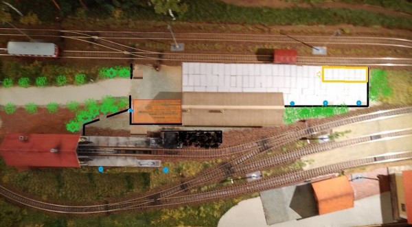

No a kdybych uvažoval o těch stavebninách, bylo by to blbý tam dát malou rampu až úplně vpravo (nájezd zleva - šipka). Aby tam zbyla nějaká manipulační a skladová plocha (cihly, trubky...), musela by být rampa široká jen tak 3,5m. No a nějaký přístřešek na ten ciment apod. by se vešel vlevo od budovy, kde je zatím nevyužitý plac. Dává to smysl?
Jo a asi by to chtělo přehodit výhybkové návěstidlo na druhou stranu tak, aby nebylo v areálu...

Příspěvekod milan ferdián » čtv 10 led, 2019 10:21 am
Spíše tu rampu nalevo,naproti tomu skladu jak jsi naznačil.Výhybkové návěstidlo nepřehazuj.Výhybky se přehazovali při posunu ručně.

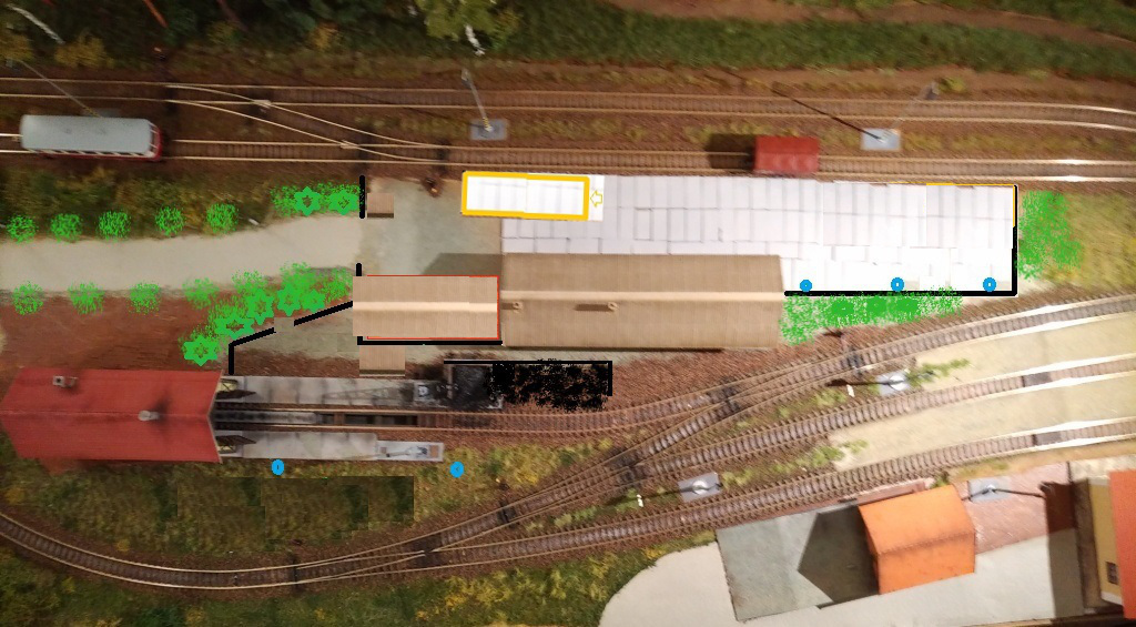

Příspěvekod milan ferdián » čtv 10 led, 2019 10:36 am
Zkusil další úpravy.Milan

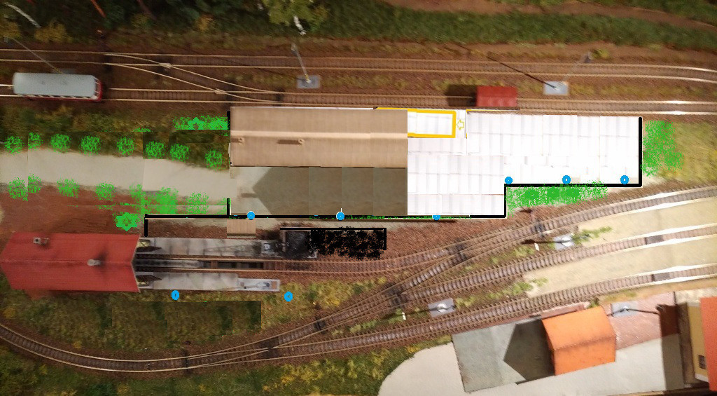

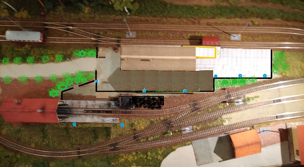

Příspěvekod milan ferdián » čtv 10 led, 2019 11:24 am
Potom radikální změna.Budovu posunout ke kolejím.K budově dodělat rampu o šířce 2,0 m.Nezapomenout nalepit kovové posuvné vrata na obou stranách budovy.Přeložit příjezdovou silnici.Umístit přístřešky k plotu.

Příspěvekod Fox » čtv 10 led, 2019 11:54 am
Hmmm, to je slovo do pranice :D . Díky moc, to musím promyslet, v klidu si sednout ke kolejišti, vzít budovu do ruky, podívat se kde má okna a dveře, zkusit si rampu vystřihnout ze čtvrtky, měřítko do ruky a trochu si s tím pohrát. Ta první varianta se mi pocitově zdá "lepší", ale uvidíme. Předpokládám, že pod budovou je nějaké nádvoří - příjezd do areálu z komunikace. Taky bych zkusil doplnit otevřenou halu (přístřešek) na konec úplně vpravo? Rozhodně na tom zapracuji. Ještě jednou dík, dám zprávu jak se věci vyvinou.
