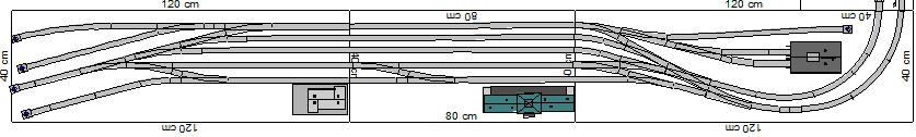

Příspěvekod joe1970 » čtv 08 srp, 2019 4:48 pm
jirkan píše:
Ale na fotce to vypadá jinak......
Díky za upozornění.Na fotce je to O.K.,inu provozní slepota :mrgreen: :wink: .
Tomuhle trochu nerozumím :?: :) . Tak je to zhlaví dobře nebo ho mám ještě předělat?
Už od počátku byl angličan součástí zhlaví a obě tratě do něj byly zaústěny viz návrh MF na straně 3.

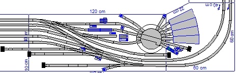

Příspěvekod joe1970 » čtv 08 srp, 2019 5:15 pm
Po úpravě by to vjezdové zhlaví vypadalo takto:
vjezdové zhlaví - úprava.jpg (38.78 KiB) Zobrazeno 6641 krát
Zhlaví se zkrátilo, nicméně z hlavní (dolní) trati není možný vjezd k nástupišti 1 a 1a. Traťováci mohou vyjíždět pouze na horní trať. Trochu komplikací je i s novým umístěním mechanických návěstidel :wink:

Re: Segmentové kolejiště JOSEFOV
Příspěvekod Myšpulín » čtv 08 srp, 2019 7:10 pm
Ta odvratná výhybka tam je zbytečná. Kdyby něco na kopci ujelo, tak uděláš hromadu u traťováků, to stačí. Do stanice jako takové ti to nevlítne. Ale jak psal Trix, už jsi to zhlaví měl lépe, takto to má ona omezení, o kterých píšeš. Ovšem pokud by se ti povedlo rozdělení kolejí ve stanici třeba 2 nahoru a 3 dolů, bylo by to lepší, ale i to tvé předchozí 1 a 4 asi lze tolerovat. Ovšem nejsem žádný znalec.

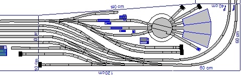

Příspěvekod joe1970 » čtv 08 srp, 2019 9:27 pm
Tak jsem se opět vrátil k víceméně původnímu zhlaví, téměř shodnému se současným stavem. Pouze problémovou obloukovou výhybku, napojující horní trať do nádraží, jsem nahradil EW2. Plánované díly C a D jsem přehodnotil a naplánoval jako jeden díl s depem. To umožnilo posunout točnu a lehce upravit prostor depa. Je to takhle už přijatelné? Bohužel problém traťováků a koleje 1a, na které je možné zajíždět pouze z horní tratě, dál zůstává.
vjezdové zhlaví - úprava2.jpg (38.16 KiB) Zobrazeno 6539 krát
Příspěvekod Myšpulín » pát 09 srp, 2019 5:34 am
Já se vrátím zpět. Podívej se na první fotku z příspěvku z 28.8.2018. Tam máš zaústění 2+3 bez vlečky a traťovky, kdy je možné postavit dvě nezávislé cesty na horní a dolní kolej. Jenže na schémátku z 3.8.2019, pokud odstraníš výhybku do továrny a ten nešťastný odvrat, máš zaústěné obě koleje do angličana a pak se teprve rozdělují na staniční koleje. Tudíž je možné postavit jen jedinou cestu, nehledě na to, že angličan byl v praxi mnohem víc "poruchový" než klasická výhybka. A na to tě upozornil Milan. Bylo by dobré, pokud by se ti podařilo vytvořit opět to, co je na té fotce, z kolejiva které požaduješ a klidně doplněné o tu bižuterii kolem. Proto schéma z 8.8.2019 18:48 už bylo dobré, rozdělení 2+3, bez bižuterie. Ovšem to ze stejného dne, ale z 19:15 má sice tu bižuterii, ale je jen 1+4. S odjezdem traťovky jen jedním směrem se netrap, ona totiž nemůže ze stanice odjet na přímo. Tato kolej není dopravní, ale manipulační, a z ní, jak známo, nelze stavět odjezdové cesty. Proto bych ti doporučil vrátit se ke schématu z 18:48 a přidat tam nějak ten zbytek, traťovku, vlečku, co se vejde.
A to moje označení X+Y je počet staničních kolejí, ze kterých lze (X) a nelze (Y) odjet na horní kolej. Pro spodní kolej nemusíš mít stav 5+0, ale klidně jen 4+1, jak to je na tom schémátku z 18:48. Proto se mi toto líbí jako nejlepší.
Ale to poslední schéma bych asi taktéž bral, pokud ti to takto vyhovuje. Na onom prostoru už asi nic jiného nepůjde.

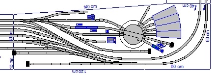

Příspěvekod joe1970 » pát 09 srp, 2019 12:00 pm
Co tohle? Varianta s prodlouženým zhlavím a upraveným depem
vjezdové zhlaví - úprava 4.jpg (42.35 KiB) Zobrazeno 6329 krát
Příspěvekod Myšpulín » pát 09 srp, 2019 6:28 pm
Za mne dobrý, ale nejsem žádný odborník, a na depa už vůbec ne.
Příspěvekod Polabský » pát 09 srp, 2019 8:35 pm
A už zase si vymýšlím.
To depo by si zasloužilo ještě jeden alespoň nouzový vjezd i za cenu úvratě, za normálních podmínek neužívaný..
Bývalo to tak zvykem. Když se pokazil oficiální vjezd, tak se jezdilo přes nějaký bramborový šturc.
Hezký den Všem.
Polabský
Příspěvky: 856
Příspěvekod Radek Strnad » pát 09 srp, 2019 9:08 pm
Naprosto souhlasím s kolegou Polabským. Vést všechno z depa pouze jednou výhybkou na jednu kolej mi nepřijde praktické. Při jakékoliv poruše by bylo depo naprosto paralyzováno. Už jsem to tu psal minulý týden, že se mi to nelíbí.
Příspěvekod joe1970 » sob 10 srp, 2019 1:51 pm
No jo, ale jak a kam to vtěsnat? Nějak si to nedovedu představit
