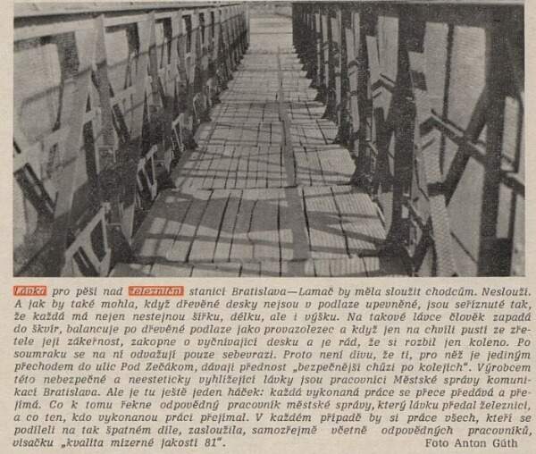

A že se i odborní stavitelé seknou v nekvalitní práci.
V železničáři číslo 5 v roce 1974.

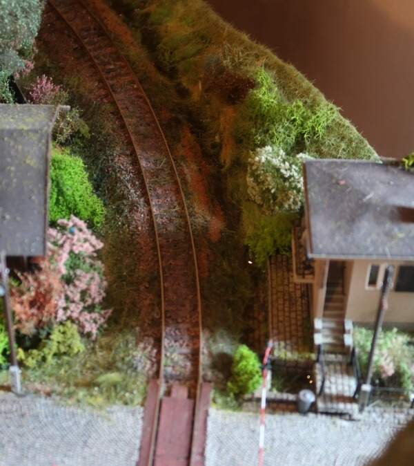

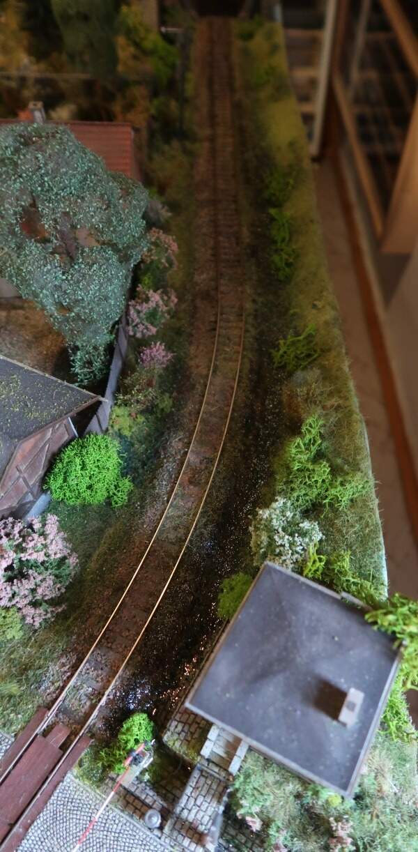

Občas je něco předělat, upravit, nebo dodělat až někdy jindy a popřípadě koupený materiál zdělat.
Od tunelu vede třeba strouha, nezáleží na pojmenování, ale zapršelo, tak příkop je plný vody.
Zatím je první vrstva vody příkopu, uvidíme zítra, jak to bude vypadat.
Zda se bude muset zvýšit trošku hladina vody nebo upravit ještě okraje příkopu.

Proti vsakování modelové vody do krajiny můžu doporučit impregnaci na oděv (nebo na boty) ve spreji či tekutou.
Jinak ale dobré, živá krajina se cení! Pokud tam bývá voda, bude to i zelenější.

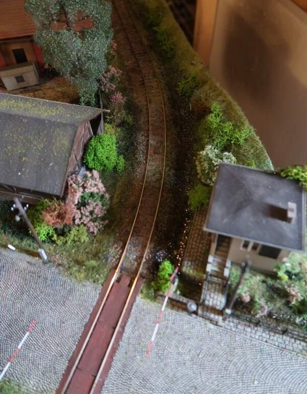

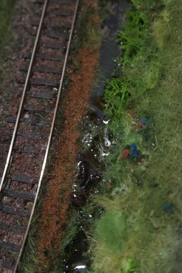

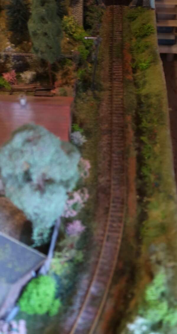

Tak do strouhy, příkopu jsem ještě večer doplnil další hladinu vody.
Ráno to už to bylo suché, takže se doštěrkovala strana od kolejí a druhou stranu jsem zatravnil.
Tak teprve teďka to vypadá tak jak má být, tráva leze do vody.

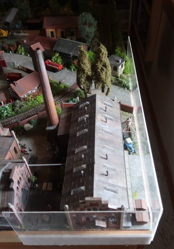

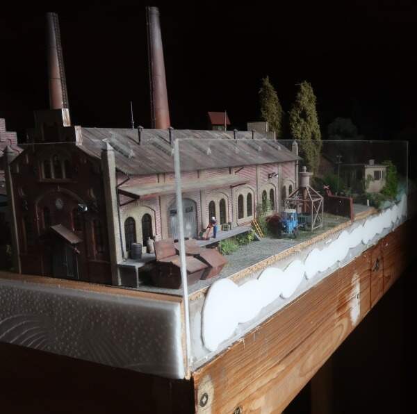

Zpátky se přilepilo ještě plexi.
