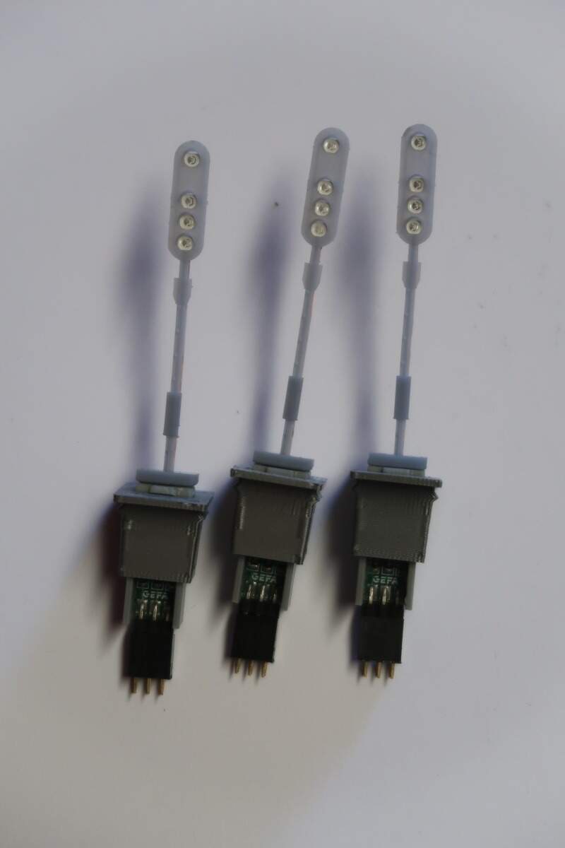

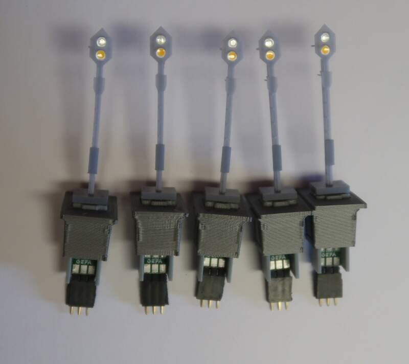

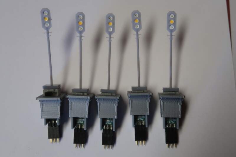

Tak konečně světelná návěstidla dorazila domů.

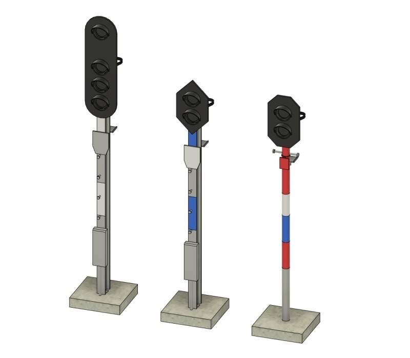

Zde je pak poválečná předloha.
A ještě se bude muset na vzhledu zapracovat, aby to vypadalo podle tohoto obrázku.

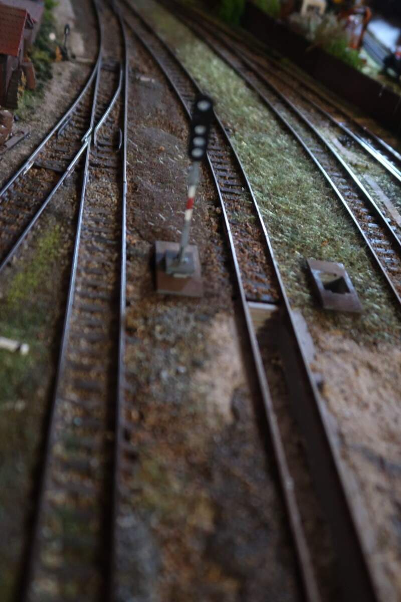

Tak jsem započal na děčínské zhlaví dávat návěstidla, která spadají do 50 let.
Nejprve se zhotoví a usadí šachta.
Tempotaxi
Příspěvky: 5440
Bydliště: Kladno
Re: Stanice Nová a Stará Ves
Příspěvekod Tempotaxi » čtv 12 zář, 2024 4:23 pm
Usazení prvního odjezdového návěstidla.
Tempotaxi
Příspěvky: 5440
Bydliště: Kladno
Příspěvekod Tempotaxi » čtv 12 zář, 2024 4:24 pm
Červené světlo svítí.
Tempotaxi
Příspěvky: 5440
Bydliště: Kladno
Příspěvekod Tempotaxi » čtv 12 zář, 2024 4:27 pm
Zelená světla svítí také.
Může svítit jedno zelené, nebo dvě zelené a také můžou svítit tři zelená světla, jako na fotce.
