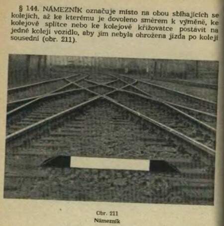

Také bych, měl přemalovat námezník. To dnešní provedení je už z roku 1958 nebo 1961.

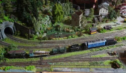

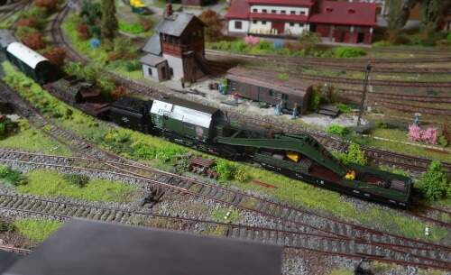

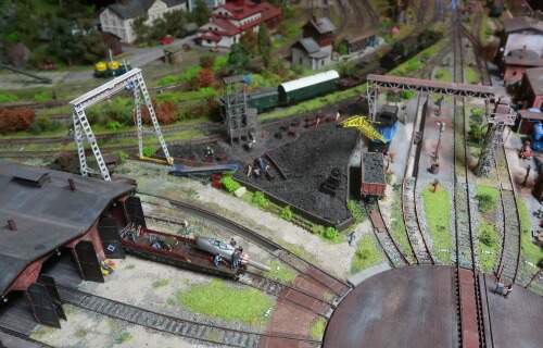

Tak pomalu se začíná zaplňovat depo dobovou technikou.

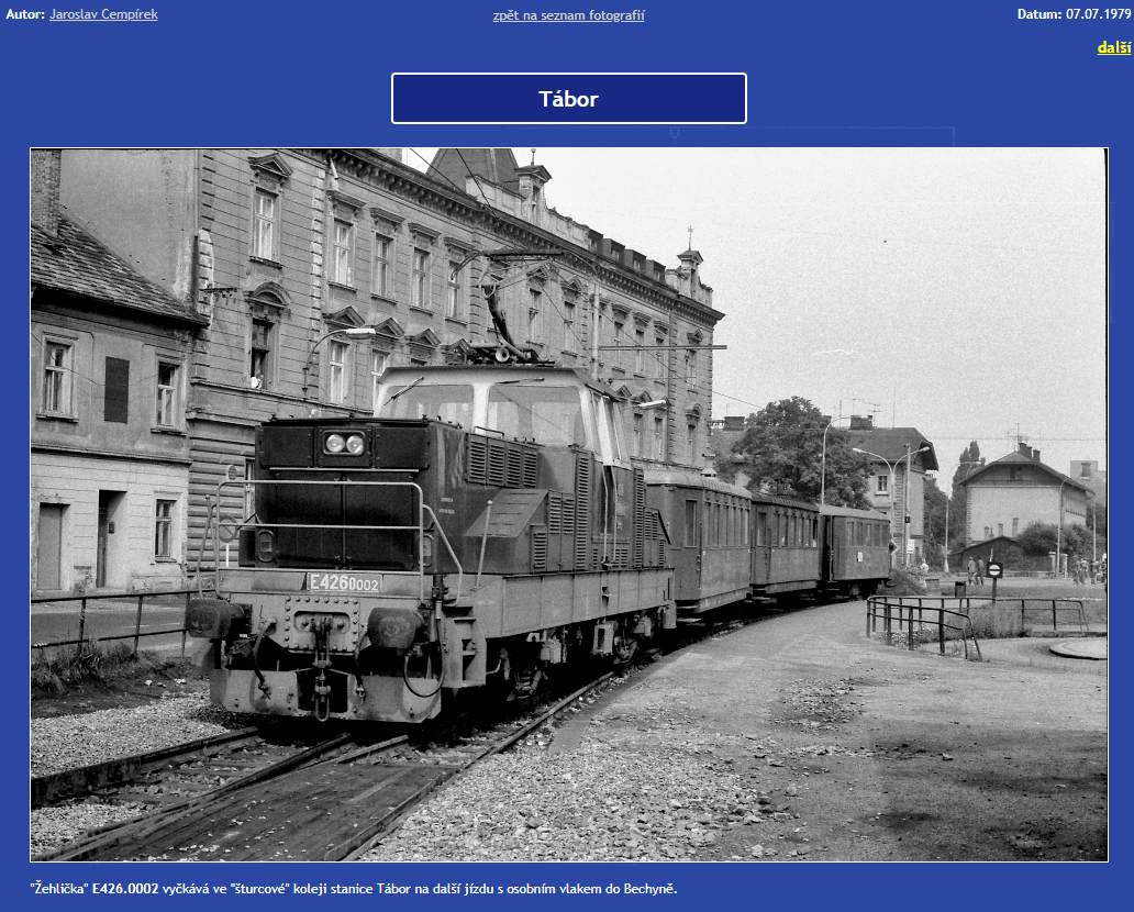

Dotaz vkládám zde na znalce návěstidel. Při studiu "Bechyňky" jsem narazil na tuto fotku (autor a datum focení na fotce). Ve šturcu je naše klasická plechová tabulka znak "zákaz posunu" a vedle ní umístěna "uzávěra koleje" a při tom tam kolej není. Co vlastně návěstily hlavně ta "uzávěra koleje ? Její funkci znám, ale proč šturc byl takto osazen ? -m-

Příspěvekod Jirkátor » stř 31 črc, 2024 4:20 pm
Milane, nemyslím si, že ta věc na fotografii je návěstidlo Uzávěra koleje. Na to je moc daleko. Neptej se mne ale na to, co to je.

Příspěvekod tomkanka » stř 31 črc, 2024 5:05 pm
milan ferdián píše:... , ale proč šturc byl takto osazen ? -m-
Konec vlakové cesty (nahrazuje cestové návěstidlo) - vjíždějící vlak musí před touto návěstí zastavit.

Příspěvekod Jirkátor » stř 31 črc, 2024 5:25 pm
Spíš by mne zajímalo, proč je několik metrů od koleje, pro kterou platí a není osazeno například na zarážedle.

Re: Stanice Nová a Stará Ves
Příspěvekod tomkanka » stř 31 črc, 2024 5:42 pm
Protože je tam perón a bylo potřeba označit konec vlakové cesty ještě PŘED zarážedlem.

Příspěvekod Jirkátor » stř 31 črc, 2024 6:47 pm
A označení návěstidla a barevný nátěr stožáru?

Příspěvekod tomkanka » čtv 01 srp, 2024 4:28 am
Nejedná se o klasickou uzávěru koleje, jako spíš o trvalou návěst "Stůj, kolej uzavřena". Tato návěst se používala mimo uzávěry koleje i na výkolejkách, točnách, kolejových vahách, kolejových zábranách, a na konci kusých kolejích určených pro vjezd vlaků (pokud tam nebyla, muselo se místo označit ruční nebo přenosnou návěstí "Stůj"). Protože mohla být v tom případě umístěna vpravo, uprostřed, i nad kolejí, žádný stožár neměla a tím pádem nebylo co označovat.

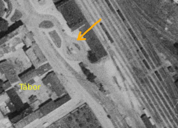

Co je ta kulatá věc (točna), okolo které je to zábradlí? Ta návěst přece patří k tomuto, ne ke šturcu.
