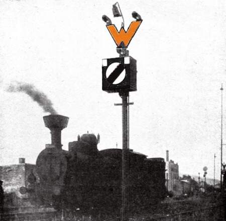

Na stránce https://www.zeleznicnemuzeum.sk/katalog-predmet/138/ je fotka vyčkávajícího návěstidla, ale je zde písmeno „W“. Původně návěstidlo bylo ve stanici Vrútky. Takže tedy i u ČSD se používala tahle písmena. Otázkou je jak dlouho.

Vyčkávací návěstidlo viessmann 4519 a prodává se ve formě stavebnice, takže je lehká úprava návěstidla podle fotky.
Počítám, že takovéto návěstidla byla u ČSD ojediněle a byla v letech 40sátých, popřípadě v první polovině 50 let.

Vyčkávací návěstidlo do písmena „W“.
Dostal jsem několik odpovědí na dotaz kolem těchto návěstidel.
Návěstidla se dávala do stanic během války. Po válce se některá změnila na písmeno „V“. Některá se přemalovala na modrou barvu s bílým okrajem. Zbytek písmena se buď začernil, nebo se odříznul.
Přitom v muzeu je kompletní písmeno přebarveno na modro.
Podle mě předpis byl jednoznačný a tvořivost zaměstnanců byl zase odlišný. Takže každá možnost je správná.

Vyčkávací návěstidlo do písmena „W“ se zavádí v roce 1944.
Dále uzávěrka koleje (Einheit) může být doplněna vyčkávacím návěstidlem (Warte) a umísťovala se v horní části návěstidla.
Po roce 1945 s platností nových předpisů (od 1. 10. 1946) se podoba návěstidla mění na modré písmeno V s bílým okrajem.
