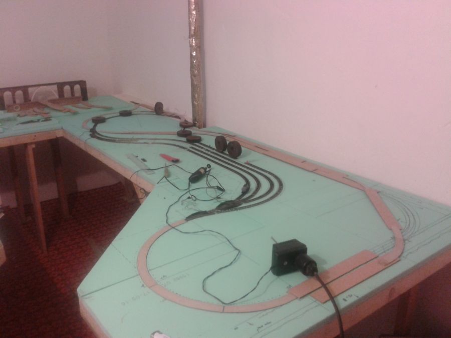

Příspěvekod modeln » pon 30 kvě, 2016 7:46 pm

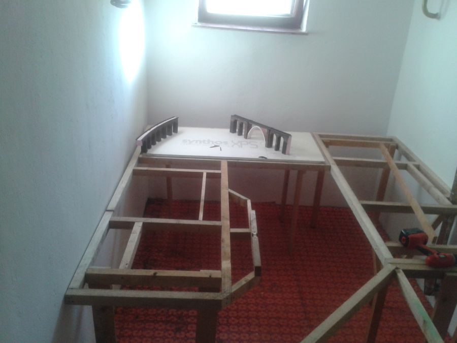

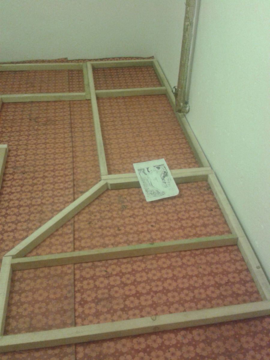

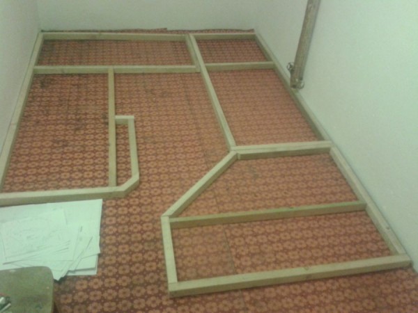

Ahojte,tak po vyse mesiaci,sa u mna nieco deje.Pridavam foto,skusobneho rozlozenia ramov pod kolajisko.Este neboli komplet dokoncene,ale pre istotu som si ich rozlozil.Plan som musel zrkadlovo otocit oproti navrhu Milana Ferdiana,ale to az neskor,tak ak chcete kuknite,dnes 30.5. su ramy komplet hotove,a stoja na vlastnych nohách,a stavba coskoro zacne-konecneeeeee.

Příspěvekod workous » úte 31 kvě, 2016 6:27 am
Ahoj nebudeš mít problém s přistupem...znám to taky honím každý centimetr :D

No je to dan,za to,ze cela miestnost ma sirku len 210 cm,tak som to riesil takto.Sirka panelov je max.70 cm,okrem tej prednej casti,ale tu je zase pristup i od predu.Skrytaky budu pristupne z vnutornej strany,svetla vyska je tam 160mm a tiez odspodu panela

Příspěvekod Dusan » stř 01 čer, 2016 7:38 am
Nevyčetl jsem z toho kde jsou dveře do místnosti, ale nemůžeš prodloužit tu pravou část, z pohledu fotky ? Zvětšila by se ti i díra pro vstup mezi segmenty.
Ať se daří, pěkný projekt, jsem zvědav na realizaci.

Příspěvekod modeln » stř 01 čer, 2016 11:18 am
Dusan píše:Nevyčetl jsem z toho kde jsou dveře do místnosti, ale nemůžeš prodloužit tu pravou část, z pohledu fotky ? Zvětšila by se ti i díra pro vstup mezi segmenty.

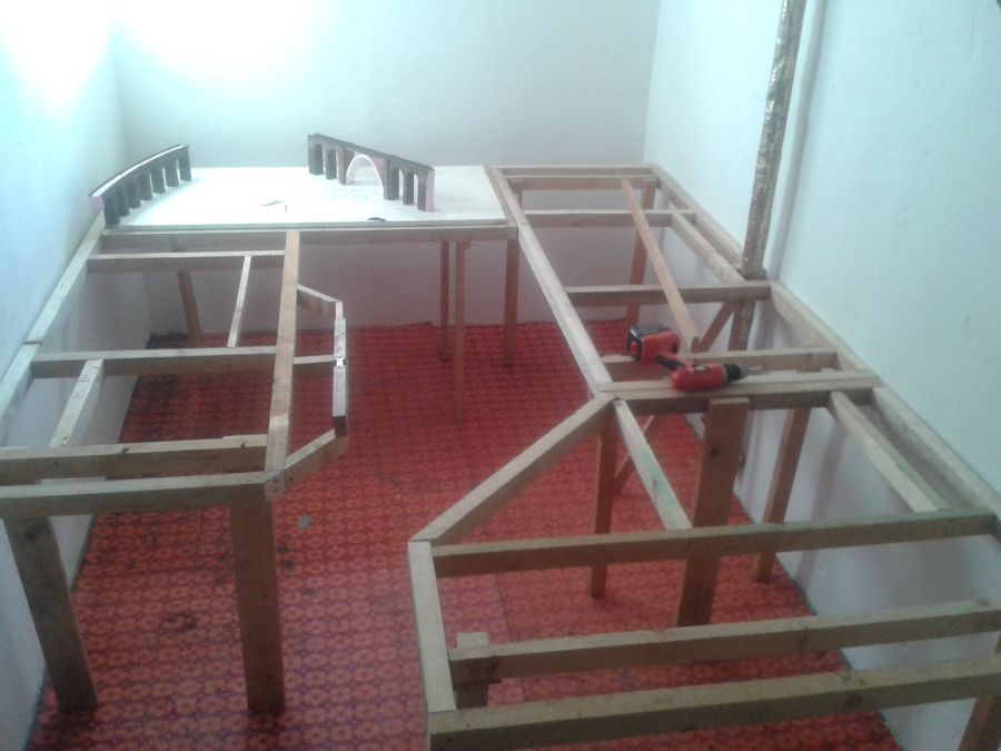

Bohuzial nemozem.Vstup do miestnosti je na lavej strane,a na pravej sa nachadza plynova pec-pri pohlade na cele kolajisko na 3 foto,musim tam dodrzat vzdialenost od pece aspon 1 m,ked bude ulozene takto tak tam mam 1,5 m.Kolajisko bude umiestnene v pivnici tzv.kotolni s plynovou pecou

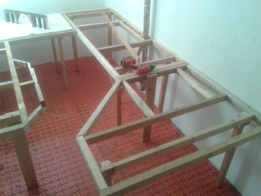

Příspěvekod modeln » stř 08 čer, 2016 5:23 pm
Zdravim pridavam par foto postavených ramov-fotene mobilom

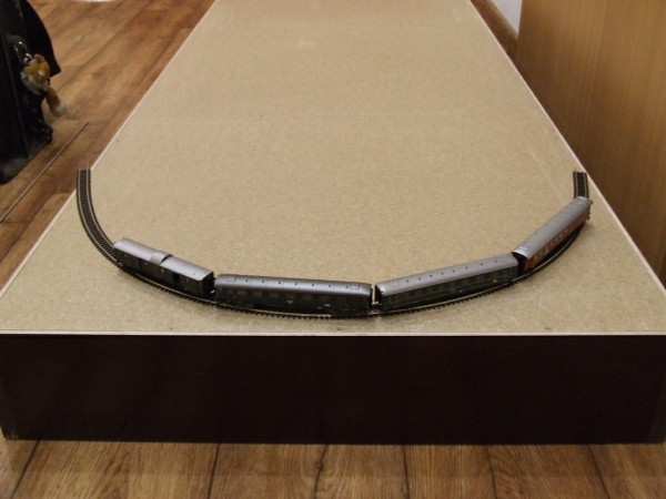

Příspěvekod Čouda » čtv 16 čer, 2016 8:31 am
Ahoj!
Prosím, jaké poloměry oblouků ve viditelné části Ti Milan navrhl?

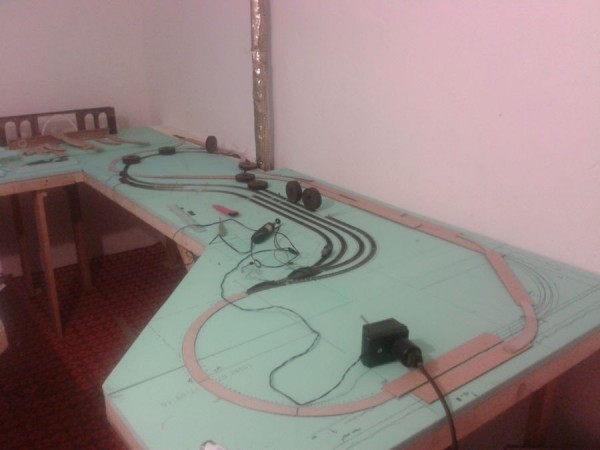

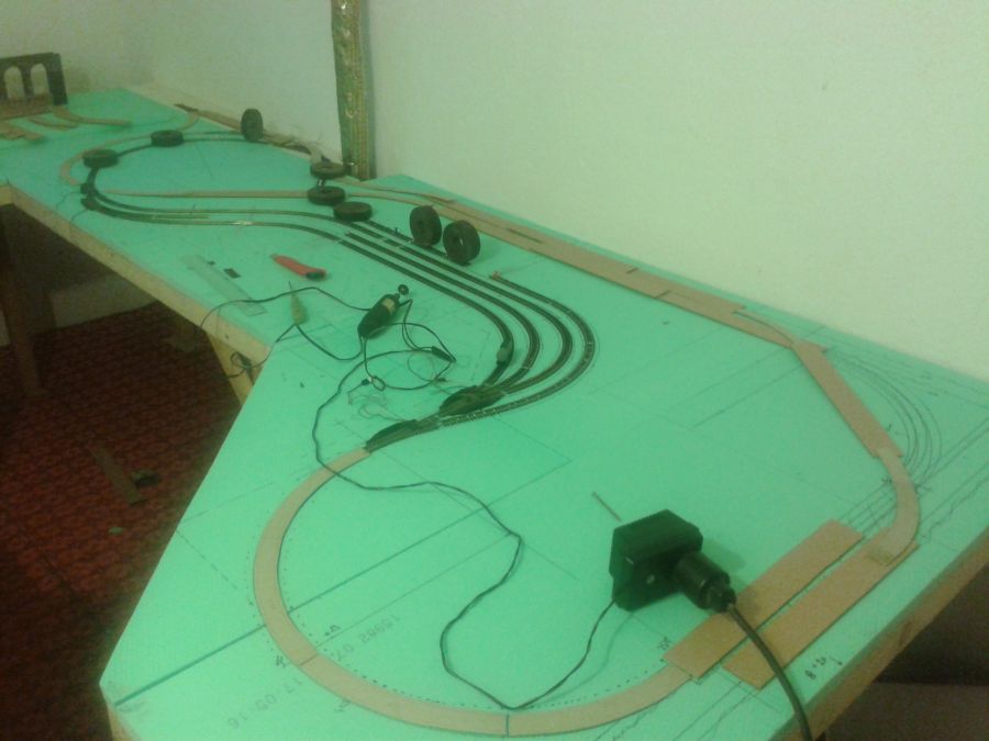

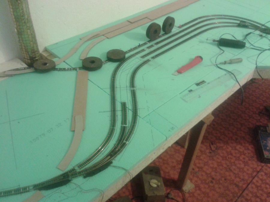

Příspěvekod modeln » čtv 16 čer, 2016 10:50 am
Čouda píše:Ahoj!
Ahoj,polomery su min.261.8 mm,ja som si to zaokruhlil a robim 262 mm ,ale niekde su i vacsie.Inak zacal som so skrytakom Banska Bystrica,ubral som jednu kolaj,ale navyse bude urobena spojka medzi skrytakmi Banska Bystrica-Margecany,aby som mohol jazdit i stale dokolecka,ked sa budm chciet kochat len vlakmi,bez nejakej obsluhy :mrgreen: .Dufam ze ma Milan zato neukamenuje.
PS:foto je yo vcerajsieho obeda,skrztak je uz komplet prejazdny,a zacal som robit stupanie s polystyrenu na vysku + 161 mm,tu sa bude nachadzat viditelna stanica Podbrezova

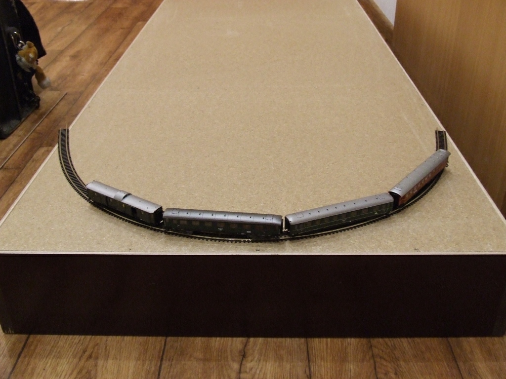

Příspěvekod Čouda » čtv 16 čer, 2016 2:23 pm
Parádní práce! ;-)
Já jsem se chtěl vyhnout právě takto malým poloměrům na viditelné části, ale asi to jinak nepůjde. Tady na obrázku jsem zkoušel, jak bude vypadat zlomená souprava na R260mm. Je to bída..

Příspěvekod HonzaM » čtv 16 čer, 2016 9:01 pm
Čouda píše:Já jsem se chtěl vyhnout právě takto malým poloměrům na viditelné části, ale asi to jinak nepůjde. Tady na obrázku jsem zkoušel, jak bude vypadat zlomená souprava na R260mm. Je to bída..
A to jsou pokud se nepletu zkrácené rychlíkové vozy, když budou v modelové délce, bude to ještě horší.
Já mám na domácím kolejišti všechny takovéto oblouky kompletně skryté v tunelech ( samozřejmě odnímatelných, občas se tam něco vykolejí a také se tam musí koleje čistit).
Příspěvky: 4565
Re: "TELGÁRTSKÁ SLUČKA" 2700 x 2100
Příspěvekod Čouda » pát 17 čer, 2016 6:21 am
To opravdu nejsou zkrácené rychlíkové vozy :D :D Ale kratší než Y jsou, to je pravda. Nebudu Ti už víc spamovat vlákno, jdu přemýšlet nad těmi poloměry a zkusit se z toho nezbláznit. Ono totiž i kdybych se smířil se soupravou alá skládací metr, tak podobně blbě budou vypadat i sloupy trakčního vedení - příliš blízko u sebe.
