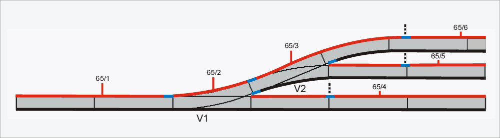

Příspěvekod Dokusan » úte 22 bře, 2016 9:38 am
Sem začal kreslit, ale asi to budu muset pojmout jinak

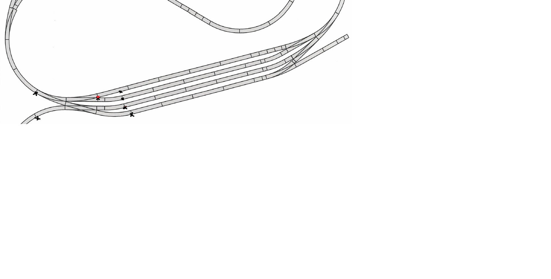

Příspěvekod Dokusan » úte 22 bře, 2016 10:33 am
VojtikJ píše:Jo a kde potřebuješ izolovanej úsek krom vodivých srdcovek?
Já předpokládám, že budu kolejnici přerušovat/dávat izolační spojku u námezníků, a pak taky u první vjezdové výhybky. U EW2 pak samozřejmě izolační spojky u srdcovky.
Je to tak dostačující?
Obloukové výhybky s palstovou srdcovkou a DKW samostatně napájet či izolovat nemusím, ne?
Nevím, kdo je autor, předem se omlouvám, že vkládám bez svolení

Příspěvekod VojtikJ » úte 22 bře, 2016 10:42 am
tam jde potom o to zda ten kousek koleje od srdcovky je napájen přes ňákej plíšek.
Já bych nedělal izolovanej úsek hned před výhybkou ael kousek za ní, nebo hned u ní a potom hned u vjezdového návěstidla aby se dalo posunovat a u vjezdu stál vlak

Příspěvekod Dokusan » úte 22 bře, 2016 10:48 am
VojtikJ píše:tam jde potom o to zda ten kousek koleje od srdcovky je napájen přes ňákej plíšek.
Srdcovka je napájená a přepíná se na ní polarita. Jak to máš uděláno v Hronově?

Příspěvekod Dokusan » úte 22 bře, 2016 1:36 pm
miroslav lengyel píše:Izolované úseky neslouží pouze k automatizaci,ale například k detekci obsazení jednotlivých úseků.Ale ano,pokud chci jezdit po oválu dokolečka,tak potom opravdu žádné izolované úseky nepotřebuji. :lol:
Samostatnými izolovanými úseky by měly být staniční koleje od námezníku po námezník, zhlaví jako celek?, širá trať. Myslím, že jednotlivé výhybky detekovat nemusím? stejně jako nebudu detekovat polohu jazyka (pouze pozici přestavníku)
Ale je možné, že to není správný přístup.

Příspěvekod miroslav lengyel » úte 22 bře, 2016 4:24 pm
Dokusan píše:Samostatnými izolovanými úseky by měly být staniční koleje od námezníku po námezník, zhlaví jako celek?, širá trať. Myslím, že jednotlivé výhybky detekovat nemusím? stejně jako nebudu detekovat polohu jazyka (pouze pozici přestavníku)
A dokolečka jezdit nemohu, neb nemám ovál :D
Vezmu to odzadu,že nemáš ovál vím taky,reakce byla VojtikJ ,který tady skutečně perlí. :roll: Ten obrázek,co jsi tady publikoval s tím,že neznáš autora,ve skutečnosti patří Houmrovi a je přímo odtud. http://houmrovyvlaky.bluehost.cz/Galeri ... g00143.htm
Honza sice celé kolejiště prodal,ale třeba se dá kontaktovat. :idea: Stejně tak lokopin je svolný i k nějaké poradě prostřednictvím Skypu. :wink:
Ty si musíš v první řadě ujasnit,jak budeš celé kolejiště ovládat,jak to bude se zpětnou vazbou atd.Zpětnou vazbou je myšleno třeba i to,že vlak zastaví sám před návěstidlem v poloze zakazující jízdu.Úseky ve SN budeš mít hlídané jak...optickými čidly,kamerou? Někde jsem kdysi četl,že izolovaných úseků není nikdy dost a dost blbě se pak dodatečně přidělávají. :D Vytvoření takového úseku nic nestojí,propojí se prozatímně natvrdo pod kolejištěm drátky,ale v případě potřeby v budoucnu tam už je a pouze se upraví vodiče pod deskou. :wink:

Příspěvekod Dokusan » úte 22 bře, 2016 8:42 pm
miroslav lengyel píše:Ten obrázek,co jsi tady publikoval s tím,že neznáš autora,ve skutečnosti patří Houmrovi
Děkuji za upozornění, snad se Houmr nebude zlobit.
miroslav lengyel píše:Úseky ve SN budeš mít hlídané jak...optickými čidly,kamerou?
Dovolím si taktéž odpovědět od konce ve věci SN (ač můj dotaz k tomu nesměřoval)
SN nebude úplně skryté, ale za kulisou a přístupné "zezadu".
Nicméně bude hlídané kamerou. Zejména z důvodu rozpojování a objíždění souprav. Zde to vidím spíš na ruční práci než automatizaci, automatické zastavení soupravy přesně nad rozpojovačem (ať už bude jakýkoliv) nevidím příliš realisticky.
miroslav lengyel píše:Ty si musíš v první řadě ujasnit,jak budeš celé kolejiště ovládat,jak to bude se zpětnou vazbou atd
Zde si nejsem jistý co bych si měl ujasňovat. Chci mít kolejiště v počítači, použít rocrail, detekci obsazení úseků, stavění cest. Ovládání výhybek a dalšího příslušenství digitálně.
Jedinou vyjímkou možná budou rozpojovače, ale to je celkem nepodstatné, jestli budou mechanické či digitálně ovládané servy.
Samozřejmě pro syna a návštěvy ježdění s MM jen tak.
Můj dotaz směřoval mimo jiné k tomu, zda stačí detekovat zhlaví jako celek, či je nutné detekovat každou výhybku samostatně.
