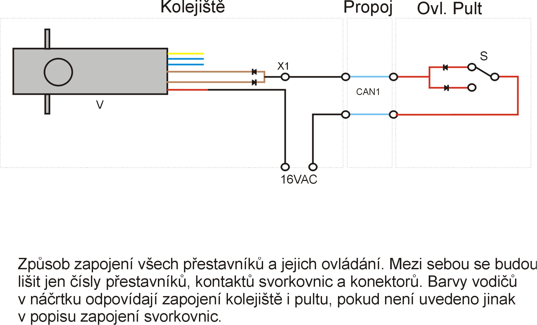

Příspěvekod MirekTT » ned 13 bře, 2016 6:56 pm
Jedno z mála schémat, které je nutno zobrazit klasicky. Většina bude již jen textem. Je to standardní úsporné zapojení přestavníku napájeného pro každý směr přestavení vždy opačnou půlvlnou střídavého napětí. Tento systém nebude fungovat při napájení stejnosměrným napětím.

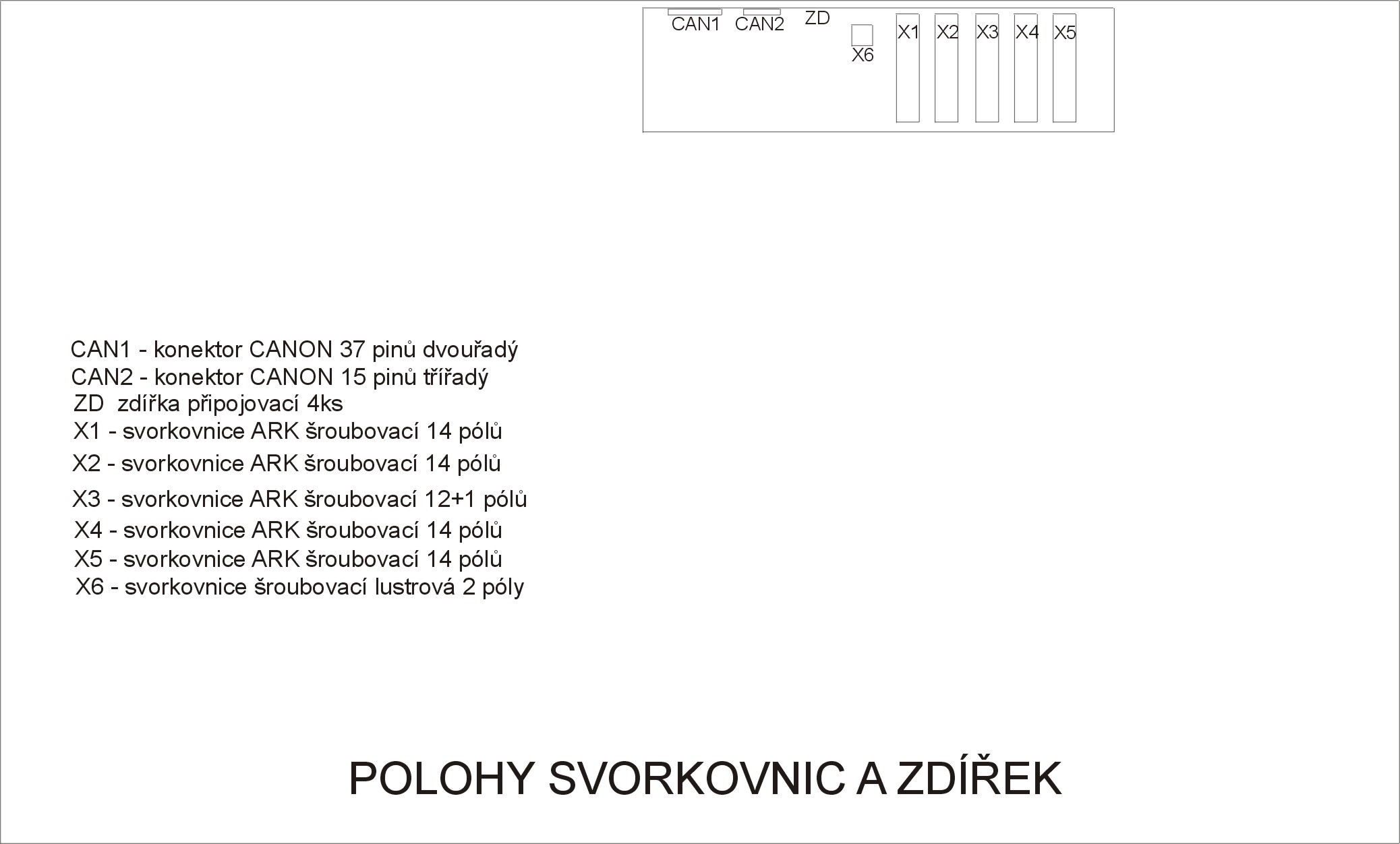

Pak je dobré mít zobrazeny polohy svorkovnic. Obrázek je zhruba vypodobněn jako pohled ze spodu kolejiště. Polohy přestavníků neuvádím, jsou totožné s polohou výhybek a jejich čísla jsou na obrázku s rozmístěním spolu s čísly vypínaných úseků.

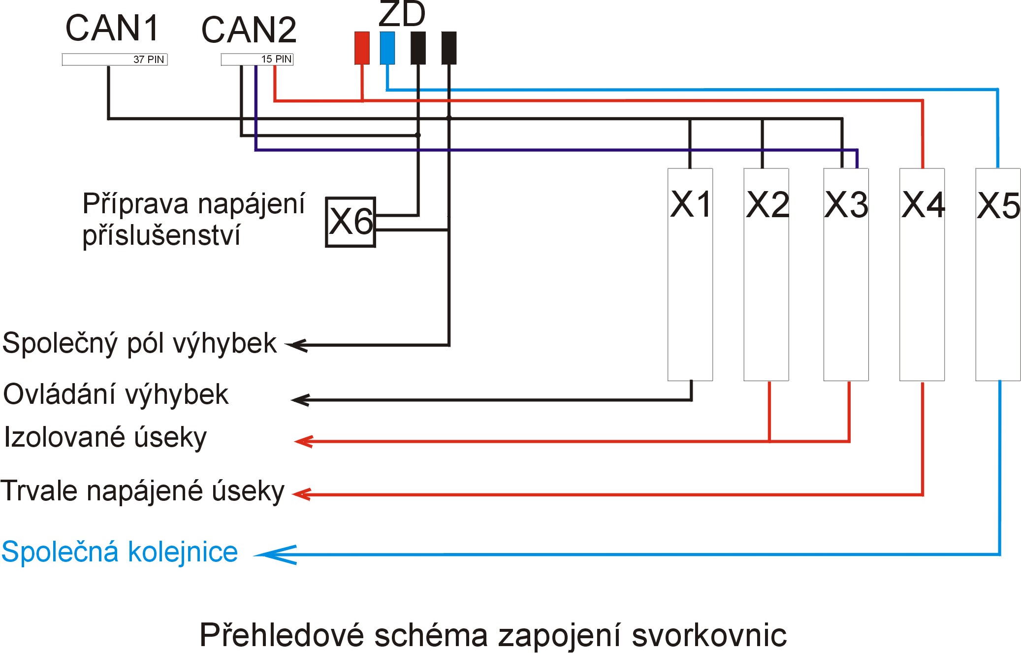

A také je dobré znát jejich zevrubné zapojení

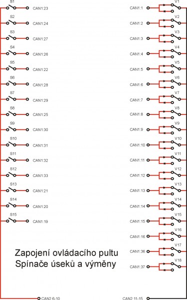

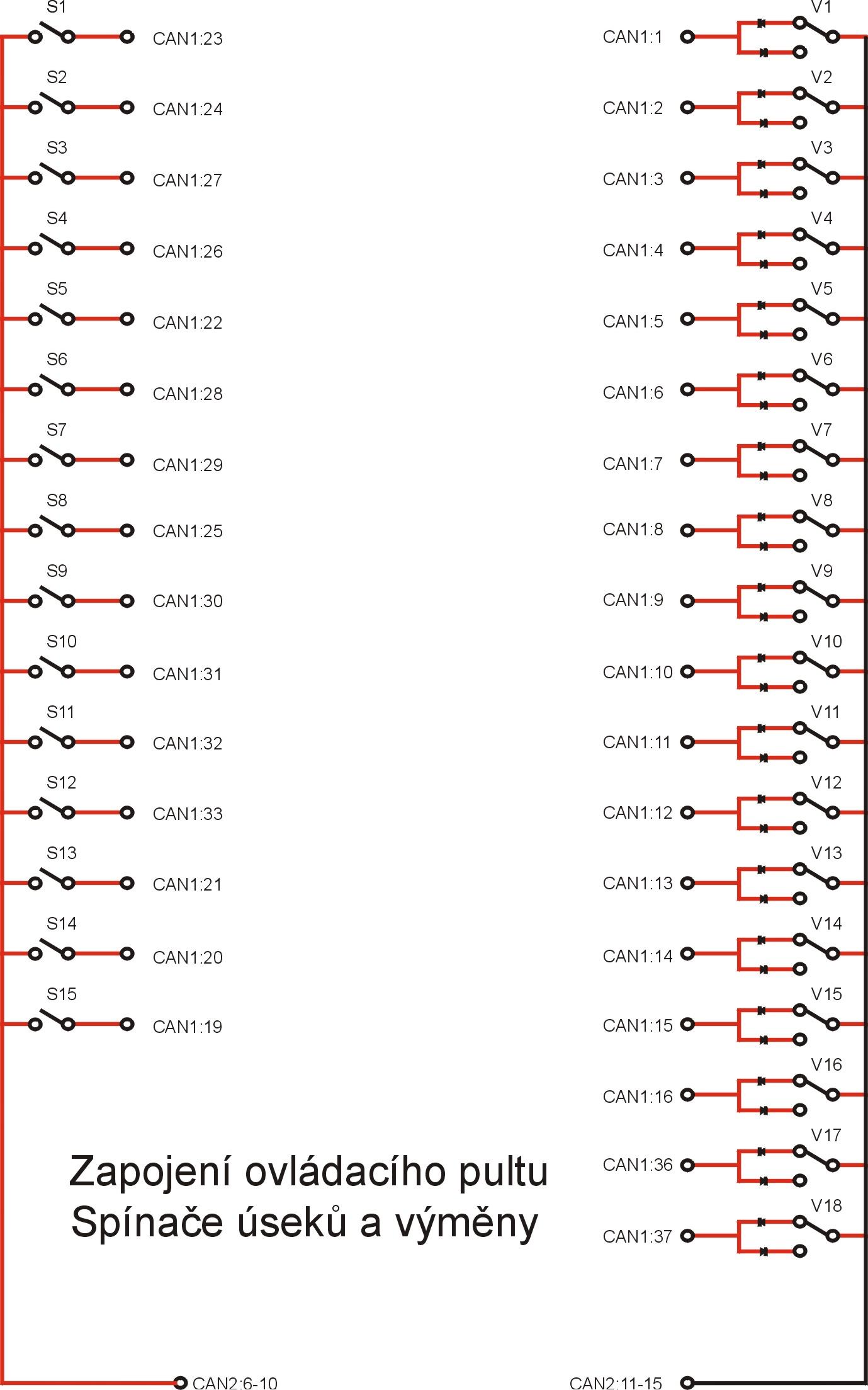

Příspěvekod MirekTT » ned 20 bře, 2016 6:15 pm
Popojedem v té dokumentaci, ale nejprve musím říct, že jsem to druhé pédéefko výše musel zaměnit, protože v tom původním byla chyba. Z toho důvodu raději uvádím i jednodušší schémata. Zde například zapojení ovládacího pultíku:
Přičemž barvy vodičů odpovídají reálnému zapojení.

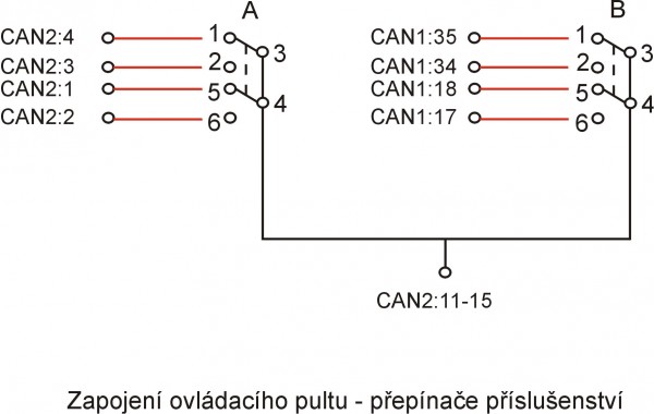

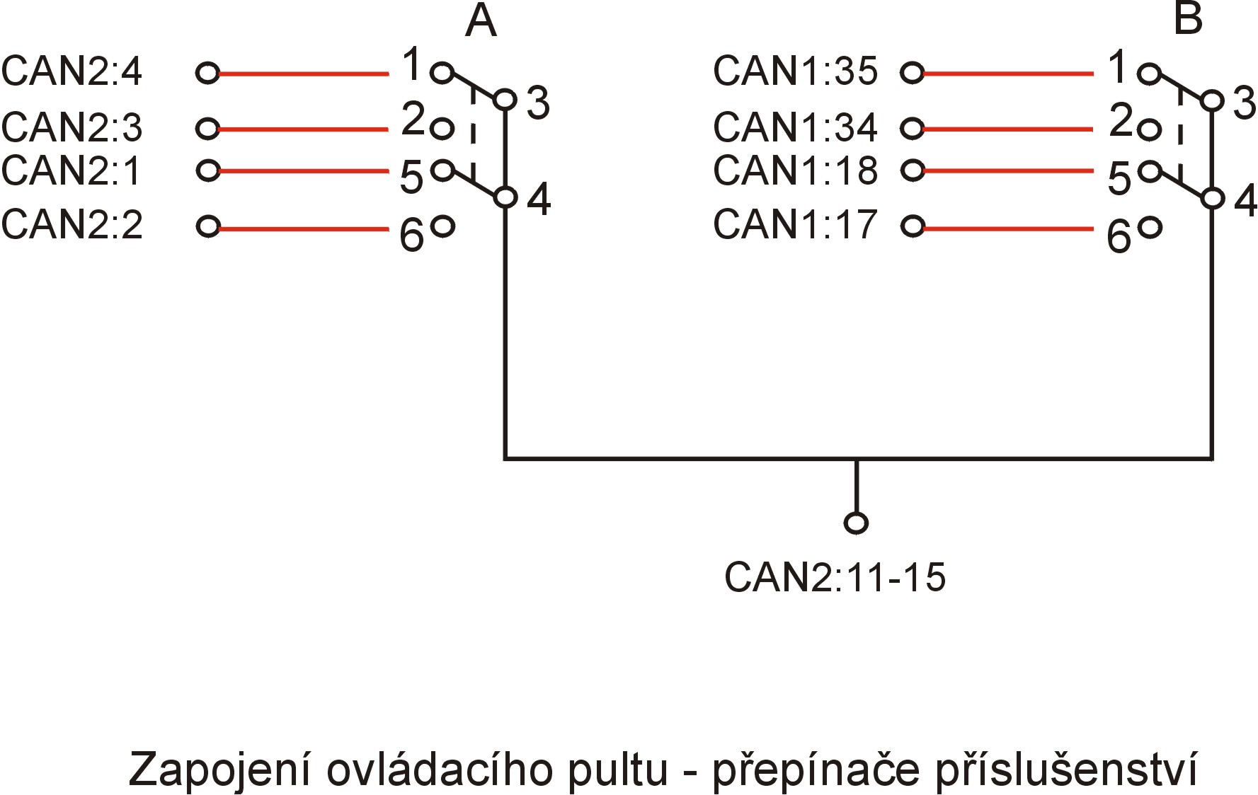

A v pultíku přibyly ještě dva přepínače navíc pro ovládání příslušenství. Nyní jsou zapojeny takto:
Jsou to dva páčkové dvoupólové přepínače. Lze je přepojit a mít z nich čtyři jednopólové. Záleží, co s nimi bude Lukáš chtít spínat. Ale tohle by mu mělo stačit na osvětlení a případně přejezd u horní vlečky.
Zde je ještě textová tabulka zapojení:
No a tohle by snad mohlo být všechno. Chybí snad už jen popis společných vodičů a propojení napájecích zdířek, ale to jednak vyplývá z tabulek a jednak je to velmi snadné odezřít přímo pod kolejištěm. Nemůžu zase Lukáše vodit za ruku do nekonečna :D

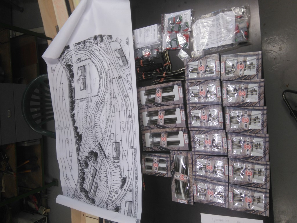

Mám dobrou zprávu pro příznivce tohoto Milanova námětu.
Bude se stavět další kolejiště Sluníčko
Protože v klubu stavíme čímdál více vozidel, které je třeba na něčem testovat, logicky padla volba na tento námět, protože obsahuje veškeré prvky nutné k vyzkoušení testovaných lokomotiv a vagonů. A navíc rozměrově nijak nevybočuje z nároků na pořádný testovací layout.
Jak a z čeho bude stavba probíhat, budu postupně zveřejňovat v článcích na našem webu. Jelikož stavbu podporuje silný a cílevědomý investor, má projekt reálnou naději na dokončení a to v krátkém čase.
Milane neboj, nakonec to kazit tím dékáwéčkem nebudem. :D
www.ModulyBrno.cz
