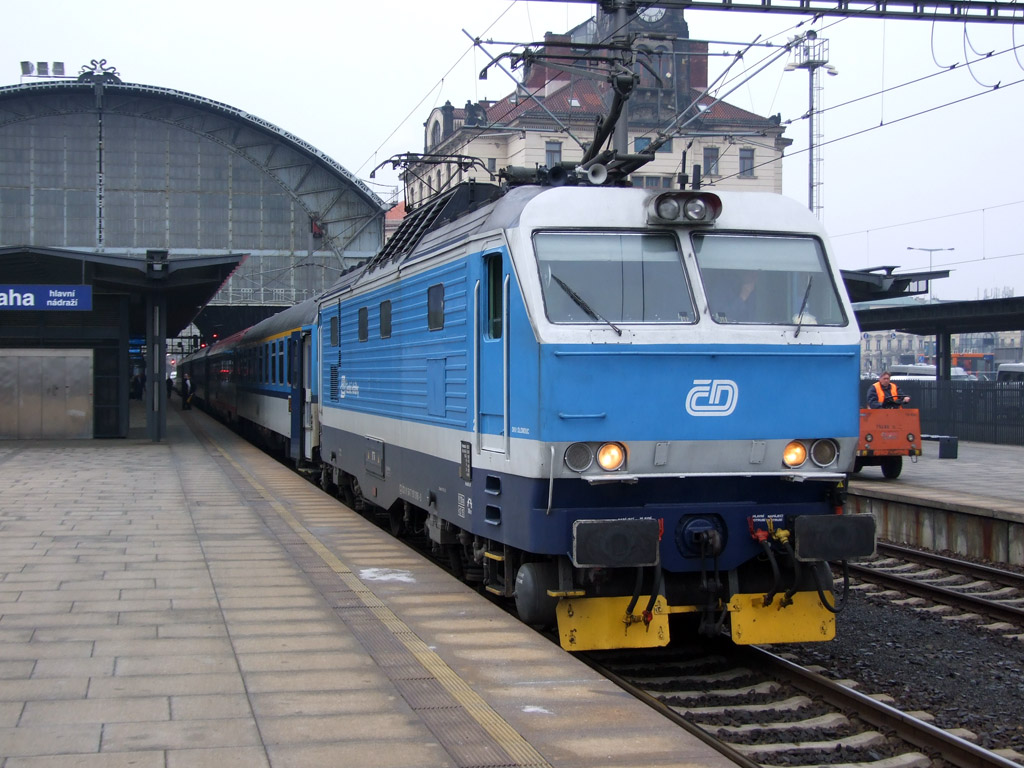

151 Krysa v Praze na hlavním nádraží těsně před odjezdem směr Ostrava - Svinov

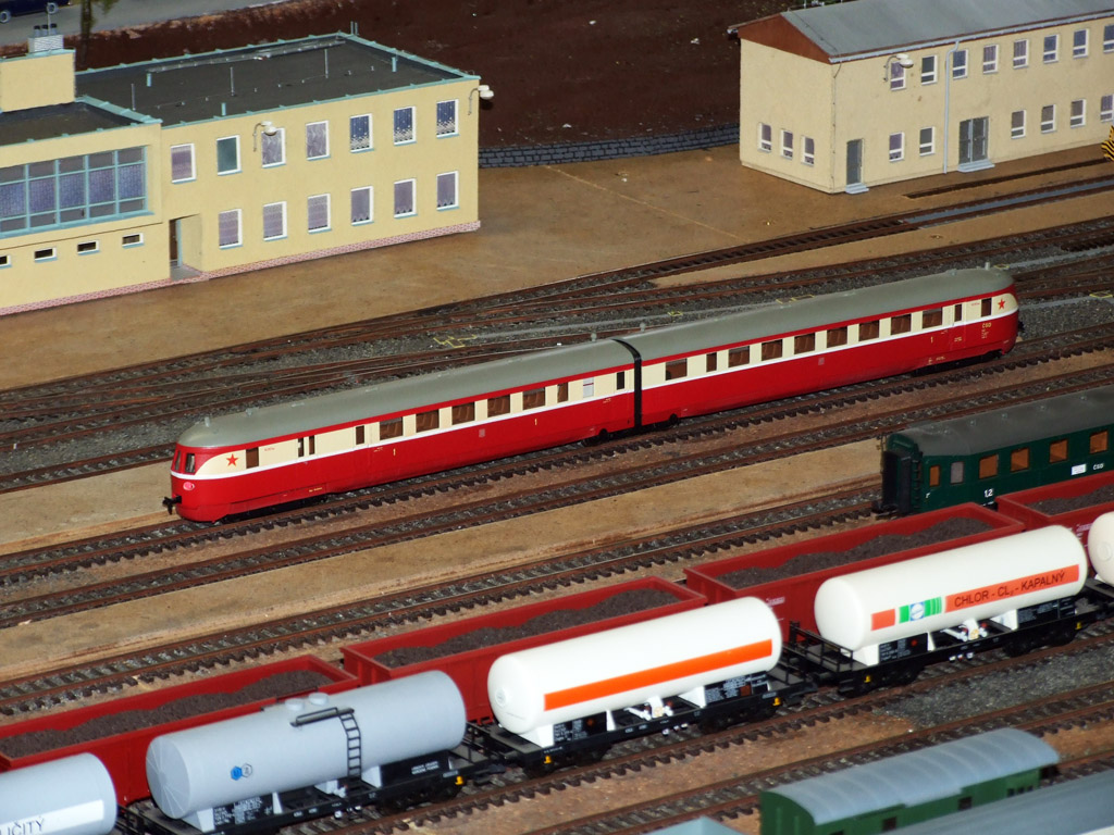

Krásně předělaný Hamburčan na M 297.0

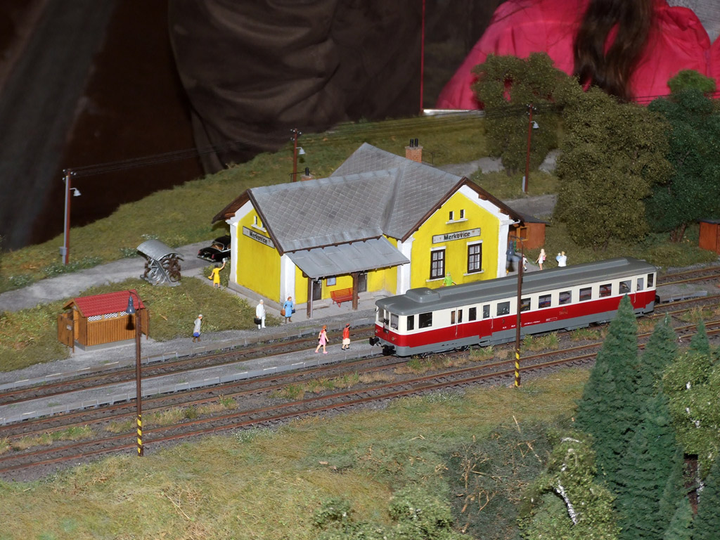

M 262 Ponorka v Merkovicích

Dobry den, asi ze zeptam blbe ale: proc ta lokomotiva 151 nema na cele cislo?
S pozdravem Cipisekmp.
Příspěvky: 1664
Příspěvekod Gene_Simmons » pon 04 led, 2016 10:45 pm
cipisekmp píše:Dobry den, asi ze zeptam blbe ale: proc ta lokomotiva 151 nema na cele cislo?
Kdyby lokomotiva 151 byla v mém vlastnictví, tak bych znal odpověď :lol: :lol:, ale bohužel není :cry:. Takže se mohu jen domnívat, že je třeba po novém nátěru (Najbrt) a ještě ji neoznačili a nebo cedule také mohla upadnout při jízdě. Takových odpovědí bych asi sesmolil víc, ale jsou to jen domněnky. Bohužel nejsem jasnovidec :lol: :lol: :lol: :lol: :lol: :lol:. Možná by věděli odpověď na tvoji otázku v ČD dopravní kanceláři :wink: :lol:. Jinak ti musím dát za pravdu, ptáš se dost blbě :wink: :?:.

Příspěvekod cipisekmp » úte 05 led, 2016 4:13 pm
Ja jsem spis myslel jestli to neni nejaka nova moda bo to vypada divne. I tak diky za odpoved. S pozdravem Cipisekmp.
Příspěvky: 1664
Příspěvekod Netáhlo » úte 05 led, 2016 6:03 pm
Pokud je Bohumínská, tak má sundané cedule kvůli tomu, aby je nikdo neukradl. Bylo hodně případů krádeží, a tak je prostě sundali a je klid (možná zrovna tahle konkrétní byla ukradena). Až se fachmani v depu k tomu dokopou, tak bude číslo nastříkané. Ale to by někdo musel nejprve sundat držáky, opravit nátěr a do toho se asi nikomu nechce, ale spíš, na to při vytížení lokomotivy, není čas.

Příspěvekod Barbucha » úte 05 led, 2016 6:35 pm
Toto jsem fotil v Praze a taky stříkli číslo místo cedule.

Příspěvekod Jiřik » úte 05 led, 2016 7:52 pm
Ahoj, to je nařízení sundat ze všech HKV řadové tabulky a jejich nahrazení samolepkou/nástřikem. To vše z důvodů krádeží sběratelů, sběračů kovů či nadprůměrně inteligentních jedinců, kteří je pak prodávají na aukru...

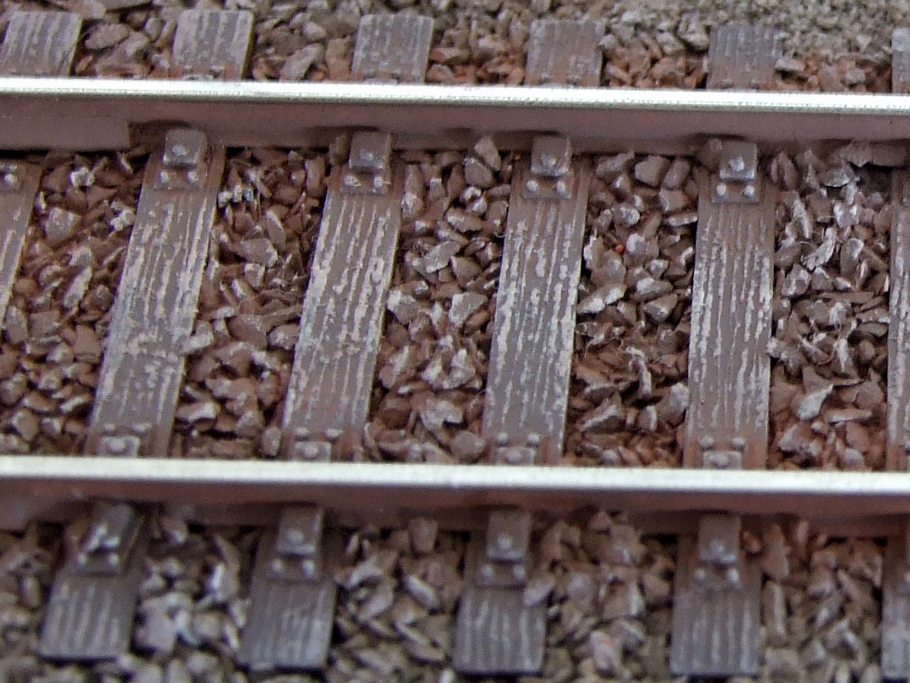

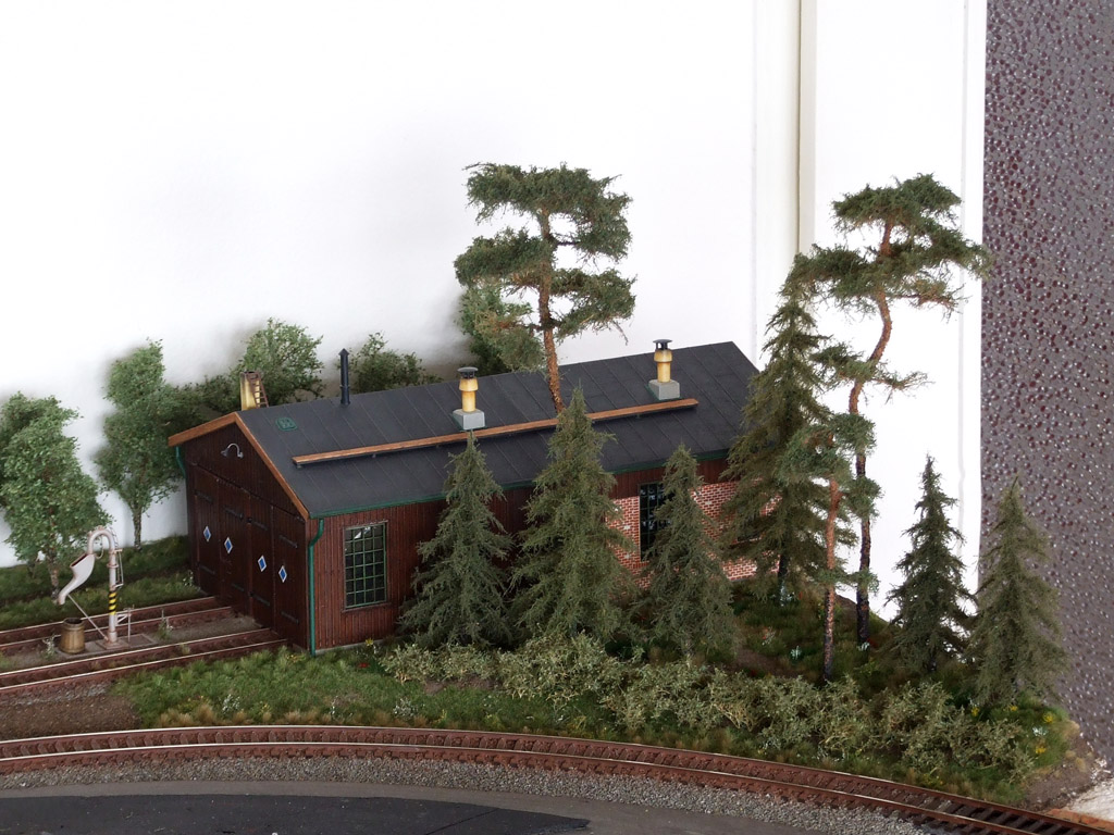

V lednu a únoru 2016 jsem patinoval kolejové lože. Nejdříve jsem nastříkal kolejové lože barvou Revell 84. Potom jsem si v poměru 1:3 namíchal z patinátoru Agama PA10 světlá rez a PA08 rez svůj vlastní odstín rzi, který mi vyhovoval (1:3 tzn. jeden díl světlé rzi a tři díly rzi). Odstín patinátoru jsem ladil podle štěrku zabarveného rzí, který jsem si vzal ze skutečného kolejového lože. Po nanesení patinátoru jsem metodou suchého štětce (dry brush) aplikoval na kolejové lože syntetickou barvu Tamiya XF-55 tak, abych zvýraznil léta na pražcích, aby vypadaly opotřebovaně. V mezičase jsem zadělal otvor, kde mělo být původně vjezdové návěstidlo, zatravnil jsem ho a zasypal štěrkem tak, aby nebylo nic poznat. Po dokončení patiny kolejí jsem se ještě pustil do zasázení stromů v zatáčce u výtopny. Ze zasazování stromů jsem vytvořil slideshow, kde je pěkně vidět, jak stromy postupně přibývaly :-) . Tato záložka obsahuje fotky z ledna a února 2016.

Velmi detailní pohled na pražce po dry brush
Pohled na výtopnu a les
