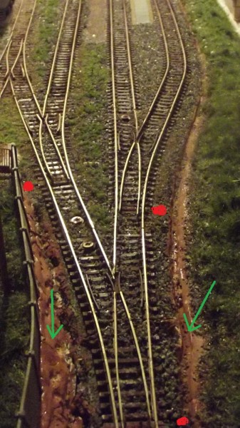

Příspěvekod miroslav lengyel » stř 25 led, 2017 7:42 pm
Přestavník na vnější stranu veksle(červené fleky) :D ,unimo buňku bych klidně nechal jak je.Jinak předpokládám,že místa označená zelenými šipkami přijdou smysluplně doladit,šrouby vyndat a koleje napatinovat. :mrgreen:
Příspěvky: 3585
Re: kuttilovo segmentové kolejiště
Příspěvekod kuTTil » stř 25 led, 2017 8:07 pm
miroslav lengyel píše:Přestavník na vnější stranu veksle(červené fleky) :D ,unimo buňku bych klidně nechal jak je.Jinak předpokládám,že místa označená zelenými šipkami přijdou smysluplně doladit. :mrgreen:
tak toho jsem se obávál jde o to ,že u té druhé výhybky vlevo bude přestavník příliž blízko plotu a to už asi bude nesmysl a dát ho na druhou stranu bude asi ještě větší nesmysl
a ano ty hnědé místa se budou dodělávat až umístím právě ty přestavníky na které čekám až se vyřídí objednávka ,předpokládám,že aspon měsíc to ještě bude trvat
kuTTil
Příspěvky: 281
Registrován: ned 10 srp, 2008 11:23 pm
Bydliště: Usa

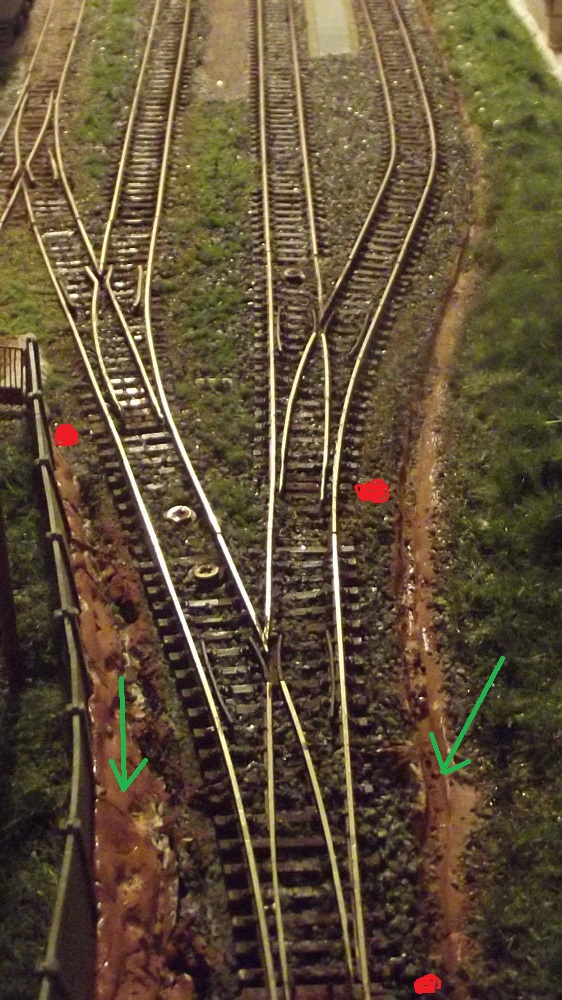

Příspěvekod miroslav lengyel » stř 25 led, 2017 8:21 pm
Tak ho můžeš dát na druhou stranu. Obrázek
A kolik místa myslíš,že je k plotu tady? :D
Z jednoho přestavníku bych fakt vědu nedělal. :wink:
Příspěvky: 3585
Příspěvekod kuTTil » stř 25 led, 2017 9:00 pm
děkuji za fotky ,takže si vlastně můžu vybrat kam umístit ten přestavnik a tím pádem to může byt na obou stranách podle situace v kolejišti ,jak v reálu tak i na modelu
fotky toho řekli fakt hodně ,ještě jednou děkuji
