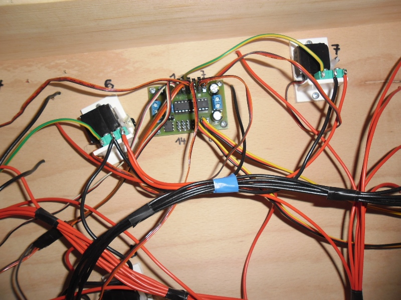

Tak jsem se dostal do fáze, kdy na tom makám a v podstatě není nic vidět:-) Instalace modulů a kabeláže pro ovládání servopřestavníků :-)

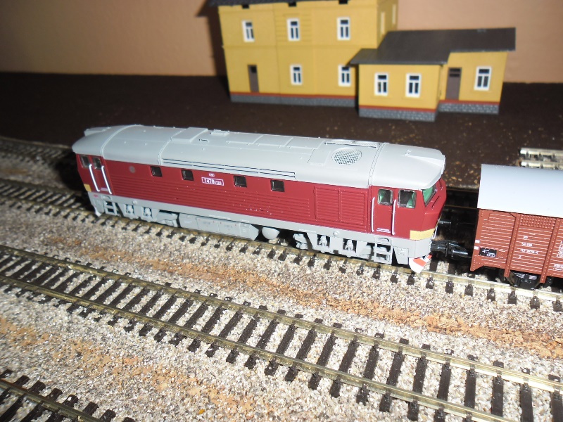

Míro. Díky za podporu :-) No a abych si tuto práci trochu zpříjemnil, tak jsem si včera večer zdigitalizoval a ozvučil Barču od Ježíška :-) :-)

Trochu jsem si dnes po drátování zajezdil. Ozvučená Barča od MTB. http://youtu.be/FtDFwb93etM

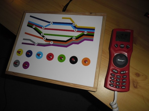

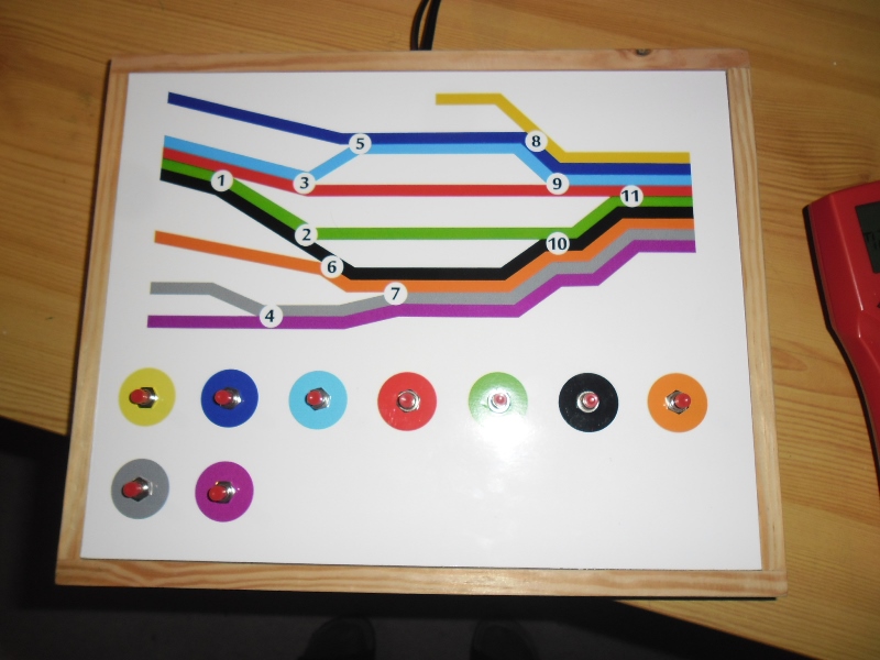

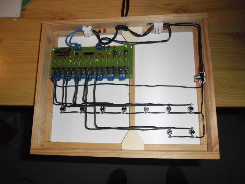

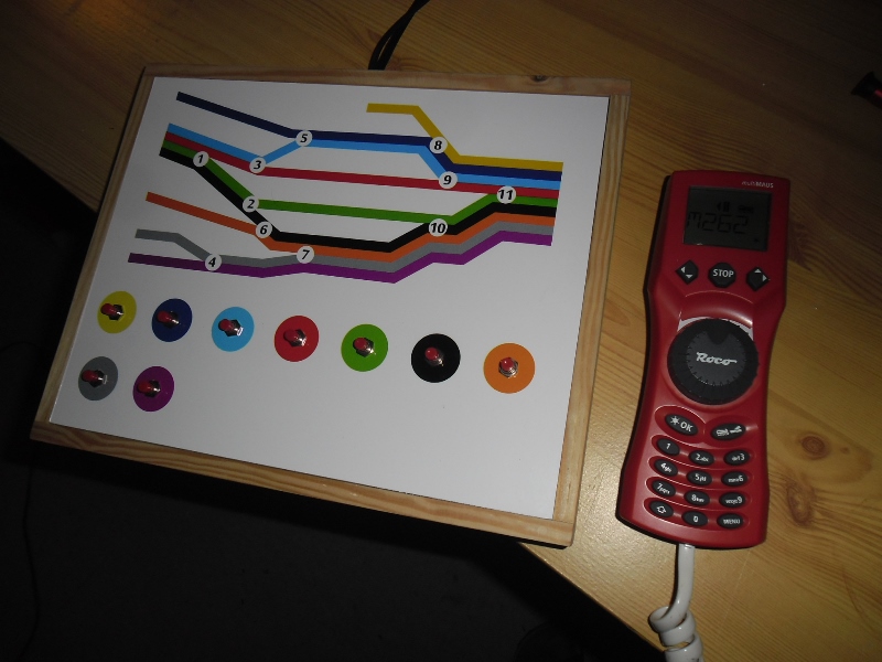

Dnes se mi podařilo vyrobit, zapojit a hlavně oživit ovládací pult výhybek hlavní, koncové stanice. Je použit hotový analogový modul pro 14 serv od M. Zajíce z Peček. Využil jsem možnosti modulu a nastavil zatím 9 ze 14 možných vlakových cest. Každá z nich se ovládá pouze jedním tlačítkem. Pult jsem navrhl tak, aby byl graficky přehledný a byly v něm jasné barevné vlakové cesty a k nim související tlačítkové spínače. Na videu je vidět funkce panelu (jedno servo některak skřípe a špatně přehazuje, tak jej budu měnit). Na panelu přibydou ještě tlačítkové spínače pro rozpojovače vagonů - rovněž za použití serv. Z panelu ke kolejišti vedou pouze 2 dvojlinky :-)

Kompletně sestavený modul s ovladačem pro 14 serv, nebo 14 vlakových cest za 1200,-Kč i s poštou :-)
