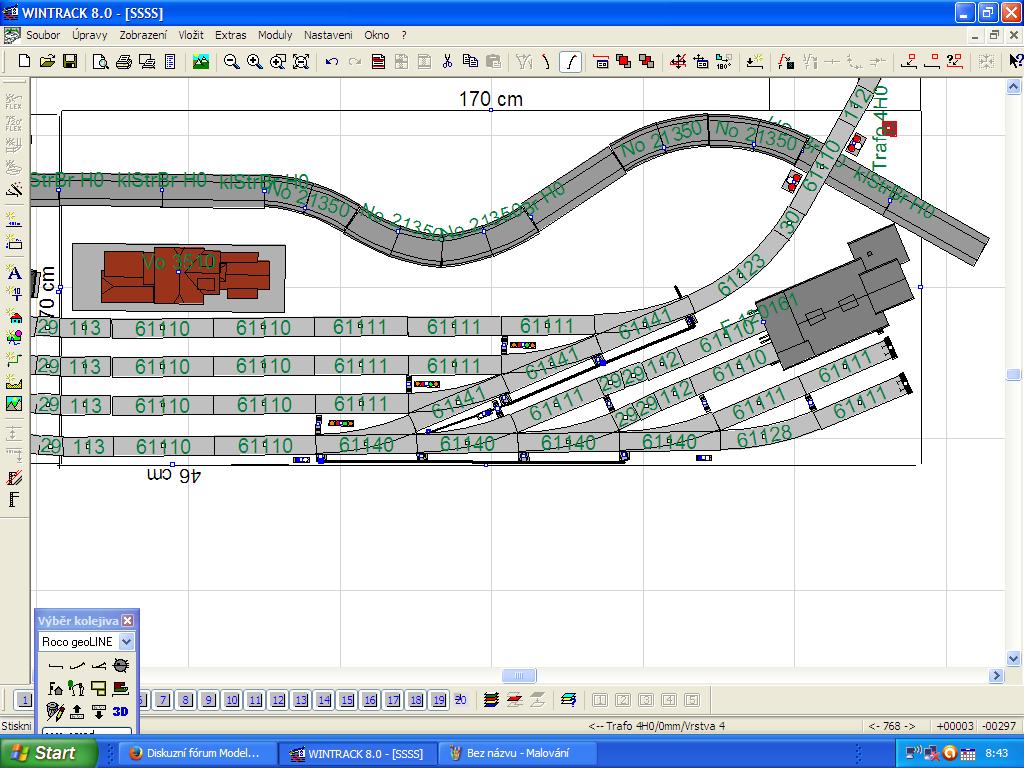

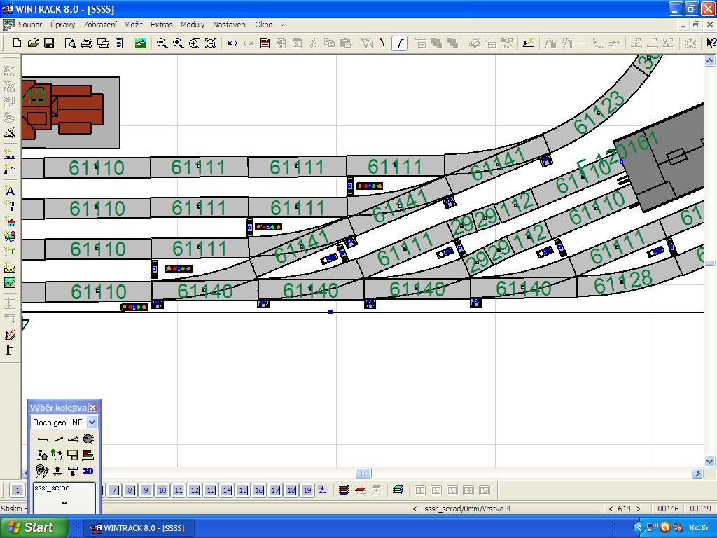

Zdravím všechny v těchto studených dnech :D mohu někoho požádat o kontrolu odjezdových semaforů na pravém zhlaví pořád v tom nějak plavu-na odjezdu čtyřsvětelné a na manipulačních seřazovací modrá/bílá? Předem děkuji
Re: Workous - moduly
Příspěvekod Myšpulín » ned 20 črc, 2014 5:05 pm
Nejsem sice zabezpečovák, ale upravil bych ta čtyřsvětelná návěstidla. Podle mne nepotřebuješ horní žlutou, protože všechny návěsti budou 40 a volno, tedy horní zelená a dolní žlutá, ale naopak bych přidal bílou pro posun dovolen, když už máš u těch manipulačních ty návěstidla. Otázkou je, jaký typ koleje je ta úplně spodní. Pokud jen manipulační, tak i zde jen modrá - bílá.

Příspěvekod workous » ned 20 črc, 2014 5:15 pm
návěstidla jsou ČZBŽ, a u poslední koleje tedy MB? Viz opravený obrázek....

workous píše:návěstidla jsou ČZBŽ, ....
Myslím že zelená, červená, bílá, žlutá. Zabezpečováci mě když tak opraví.

Příspěvekod workous » ned 20 črc, 2014 8:22 pm
Máš pravdu je to ZČBŽ a děkuji za rady

Příspěvekod mnitka » ned 20 črc, 2014 9:56 pm
Z depa by stačila jen jedna ranžírka platná pro všechny čtyři koleje - ať totolik nestojí :wink:
Napravo hned před první výhybkou naopak ranžírka chybi.

Příspěvekod workous » pon 21 črc, 2014 6:46 am
Tak jsem to zjednodušil :D a opravil ...,ale asi jsem to blbě pochopil ta ranžírka asi měla být jinde že?

Příspěvekod lajblt » pon 21 črc, 2014 7:08 am
Jenom taková drobnost: Návěstidla stojí vždy před námezníky, protože námezník určuje maximální užitečnou délku koleje a pokud by návěstidlo stálo až za ním, sejme ho jedoucí vlak. :) A ještě mi to nedá a zeptám se - budou návěstidla nějak vázána na výhybky ve vlakové cestě? Bude stavění výhybek blokováno při návěsti, dovolující jízdu? Pokud ne, nemá takové množství návěstidel smysl. Pak by stačilo jediné skupinové návěstidlo Z-Č-B na každém zhlaví (a k tomu rychlostník 40 na vjezdu).
Přimlouval bych se též za to, aby kolej úplně dole byla manipulační, ještě lépe strojová objízdná, kvůli obsluze depa. Tudíž by neměla být obsazena ani vlakem, ani odstavenými vozy.

Ahoj Zdeňku, není se proč ztrácet. :) Ptal jsem se na to, jestli budou návěstidla nějak provázaná s výhybkami (relé, počítač, digipult) tak, aby nebylo možné postavit odjezd nebo posun z koleje, na kterou nejsou postavené výhybky. Protože osazení návěstidly na plánku odpovídá takové stanici, kde je zabezpečovací zařízení III.kategorie, tj. reléovka nebo elektronické stavědlo, které hlídají všechno včetně vjezdu na obsazenou kolej. Tam, kde je zabezpečovací zařízení jednodušší, je i výrazně méně návěstidel (třeba jen to jedno skupinové na každém zhlaví).
