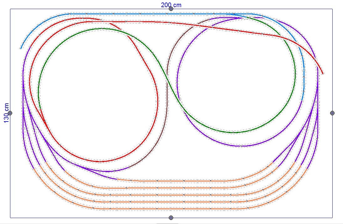

Tak jsem namaloval jak asi bude vypadat sklopný rám Plně využitelná základní plocha je 200x130 cm a za ní je 200x30 cm s výškovým omezením radius , takže tady je možnost ještě pro nějakou změnu a tam spoléhám na Tomáše , že mě stím pomůže :-).Jeho návrhy jsou perfektní a plni moji potřebu.Udělal jsem i animaci , ale je to moje první animace takže to není dokonalé ale pro představu by to mělo stačit.Jinak ta příčka tam potom nebude je to jen znázornění kde končí základní plocha a žluté elko znázorňuje jak by narážel rám do zdi kdyby nebyl upraven podle rádiusu.

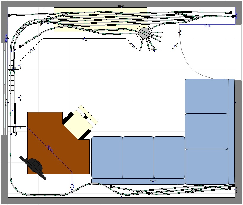

Tak po roce a půl přemýšlení jak vyrobit bezpečný sklopný rám z ohledem na bezpečnost čtyřletého syna.Došlo k celkové změně konceptu návrhu kolejiště na kolejiště kolem zdi.Tímto je sklopné kolejiště pohřbeno a začné stavba uplně jiného kolejiště.Momentálně se rozhoduji z čeho udělat rám. železo nebo dřevo.Nejvíc mě láká myšlenka použít lamino a udělat kolejiště formou nábytku. V praxi to znamená rám udělat z 18 mm lamina(10 cm vysoký sokl) s nažehlenýma hranama aby to netahalo vlhkost a na trať použít překližku.Nemáte někdo zkušenosti z takovou kombinací materiálů?

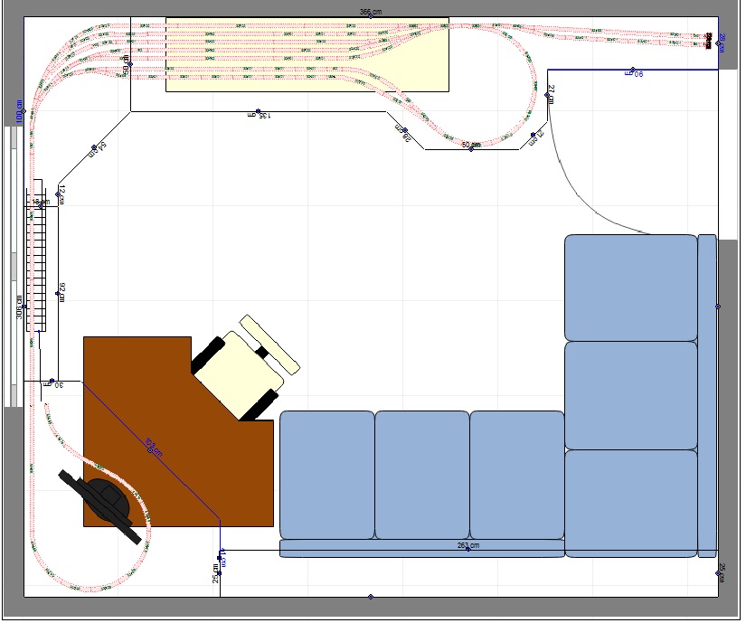

nové kolejiště ponese pracovní název kolejiště kolem zdi :D Nakonec si myslím ,že se opravdu vyplatilo počkat a neustále přemýšlet ,protože tohle kolejiště je povedené.Dopředu přiznám,že plánek jsem nemaloval Já , ale místní mistr fora.Pokud bude chtít tak se práskne sám :lol:

Příspěvekod chameleon » pon 29 zář, 2014 7:23 pm
Nešlo by tu stanici dát více na šikmo a depo dát do levého horního rohu? Přijde mi nepraktické u úvraťové stanice odpojovat mašinu za rotundou... :wink:

Příspěvekod jirkah » pon 29 zář, 2014 7:33 pm
Myslím si že jde asi všechno , ale tady vychází uložení točny do panelu bez dalších komplikací.Je to dáno vyhrazeným prostorem ke stavbě kolejiště a stím přichází bohužel i omezení.Každopádně Já nevidím problém s rozpojením mašinky za rotundou.

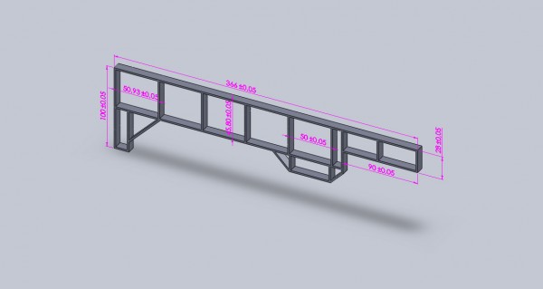

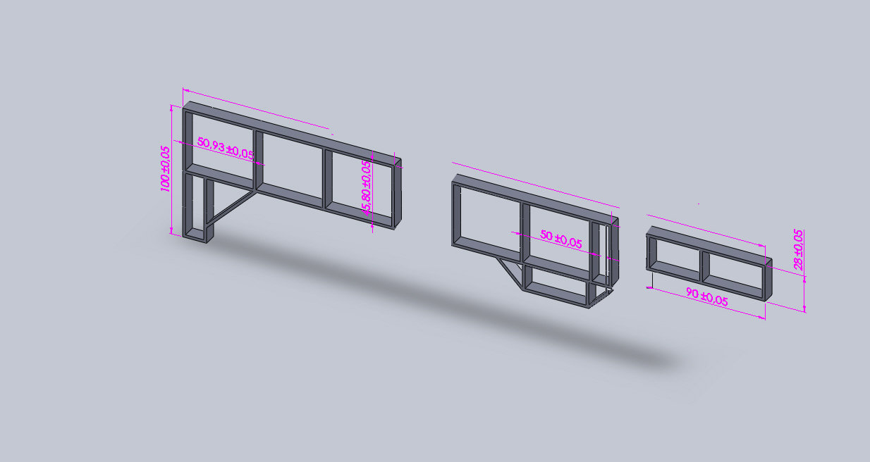

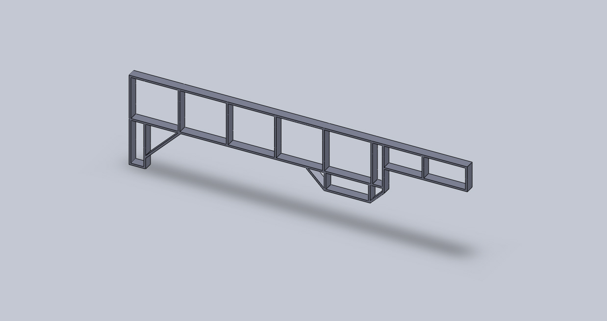

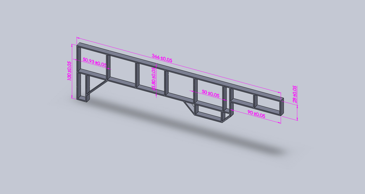

Milanovi nic neunikne :lol: Nakreslil jsem si jak by mohl vypadat rám na horní straně u rotundy , ale přemýšlím kde ho rozdělit.Formát překližky je 2500 x 1250 x 18 (21) mm.Taky bych potřeboval poradit jak vysoký sokl udělat aby se pod kolejiště schovala elektroinstalace a digi příslušenství a zároveň to bylo pěkně nosné.Moje představa je 10 cm , ale nemám patřičné zkušenosti.Každopádně si myslím , že z hlediska rovnosti kolejiště bude asi nejlepší dělit co nejméně, ale manipulace při stavbě rámu v pokoji pak bude o to složitější.Takže se ptám jak to řešíte vy a co je nejvýhodnější volba.Žebra jsou po 50 cm

Příspěvekod milan ferdián » úte 30 zář, 2014 1:26 pm
Tak to.

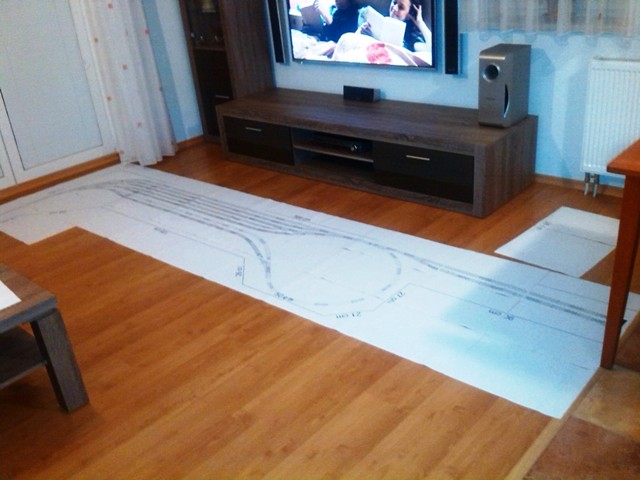

Příspěvekod jirkah » ned 05 říj, 2014 6:32 pm
Tak začala příprava ověření velikosti 1:1 , v počítači se to zdálo menší :-) . Žena to komentovala slovy takovou krávu? a to je zatím jen SN pod rotundou :lol: Musím říct ,že teď jsem spokojen a stavba může začít.Rám bude překližka topol 21 mm výška 8 cm žebrování po 50 cm a podklad bude 4 mm překližka buk , tak snad to bude ok.
