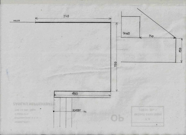

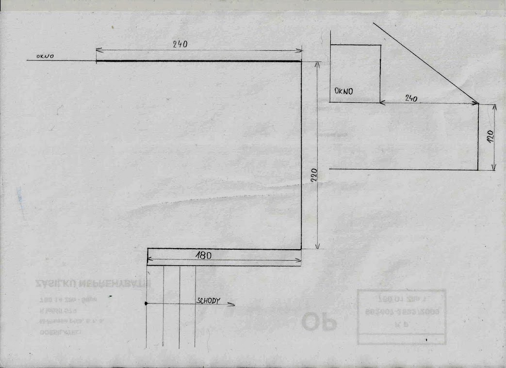

Přes veškerou snahu se mi nepodařilo zrealizovat návrh tohoto kolejiště :( .Pro výpočty jsou použity ve skrytých prostorech poloměry R396/R353,na viditelné části R482/R439.Pro odbočku Dolní Rybník se nesmí použit anglická výhybka.
Dispoziční prostor:
-délka 2400 mm-
-šířka 2200 mm-
-výška od podlahy k začátku šikmině na pravé straně 1200 mm-
-přístup je z levé strany do daného prostoru-
Téma je stále stejné.

2 kubbajs: Rozměry 2400x2200 mm mám chápat jako že je k dispozici celá uvedená plocha? Nebo jen výsek (do L)?
lajblt
Příspěvky: 877
Re: Odbočka Dolní Rybník
Příspěvekod milan ferdián » sob 03 kvě, 2014 10:06 am

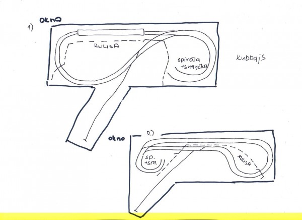

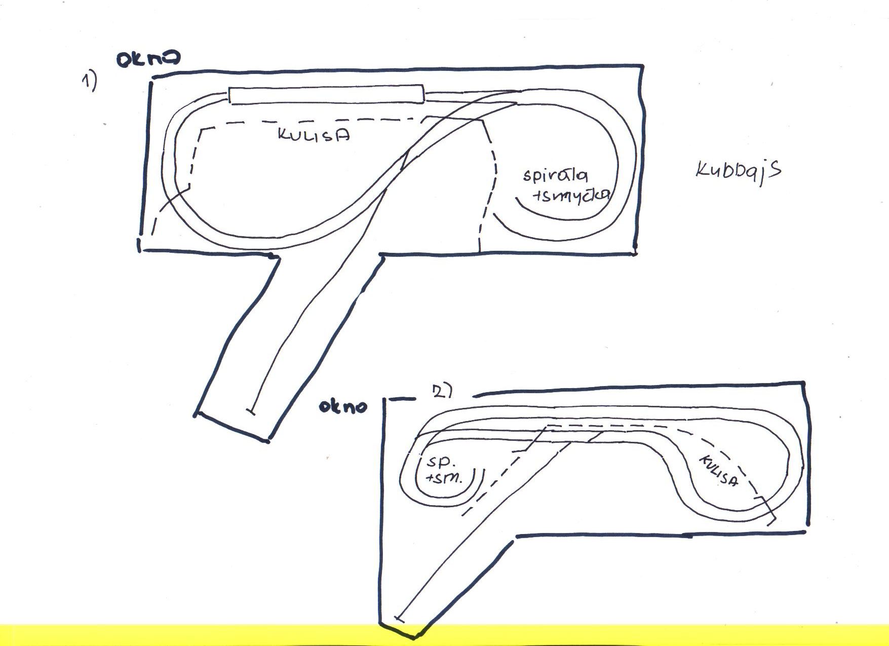

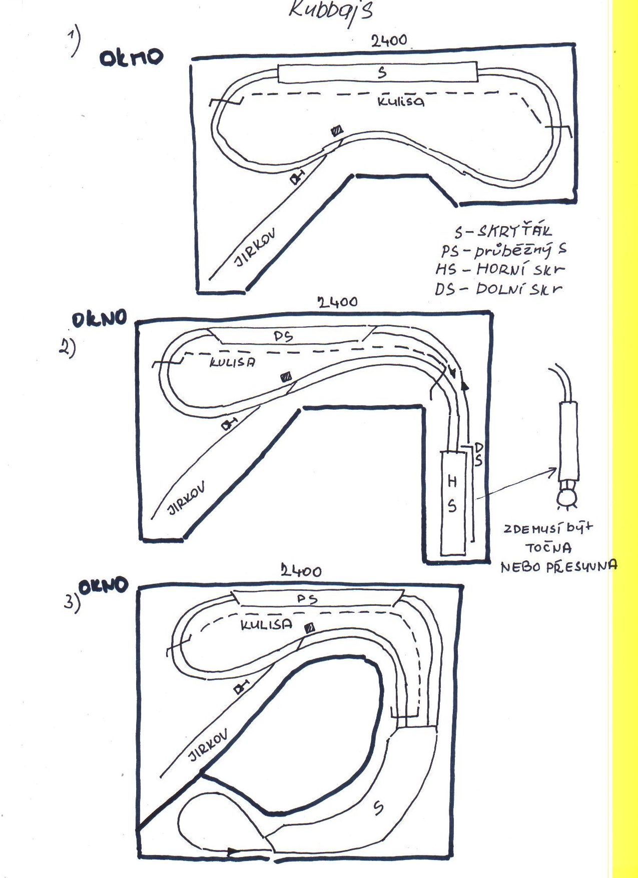

lajblt píše:2 kubbajs: Rozměry 2400x2200 mm mám chápat jako že je k dispozici celá uvedená plocha? Nebo jen výsek (do L)?
Zde máš podklady a moje skice.

Tak jsem ještě pár dnů bádal a vymíšlel co by se dalo udělat. Zbytečná práce, nevím co jsem si to nalhával. Když ani Milan na nic nepřišel, proč jsem si myslel že mě něco napadne. Takže teď zkusím trošku pozměnit Milanův plánek Jirkov, hlavní trať zdvoukolejnit po celé délce, a pokud zase nic tak jdu do Menhartic. Ty se podobají mojí představě nejvíc. A hlavně se mi ten plánek líbí asi nejvíc.

S tebou je to hodně těžký.Tolik kolejových plánků co již bylo navrženo na tvoji předlohu snad nemá nikdo k dispozici zde přítomných modelářů.Tragédie spočívá v tom právě klesající trati do Jirkova.Hlavní trať nelze příliš rozvinout,protože vzadu vzniká hluché místo.Další problém je ve vratných smyčkách.Ty potřebují určitý prostor,ale kde je umístit?Vždy narazí na trať do Jirkova.Hlavové skryté nechceš.....Poloměry pro dvojkolejnou trať též potřebují své.Nejde hodit poloměr R353/R396 což je minimum,ale pro viditelnou část je to málo. :wink:
