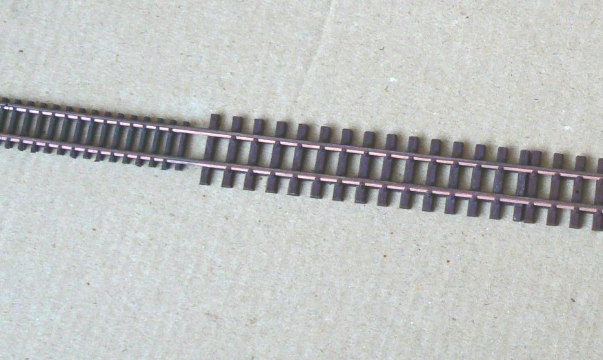

Příspěvekod Max » čtv 17 bře, 2011 11:13 pm
Pro úzké tratě - levá část do tunelu, pravá venku, ale pro starší epochy jsou ty pražce taky moc blízko u sebe.
Podlože Technomodel, dnes Tillig.
