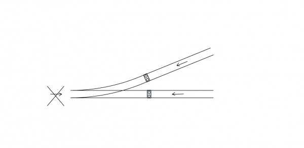

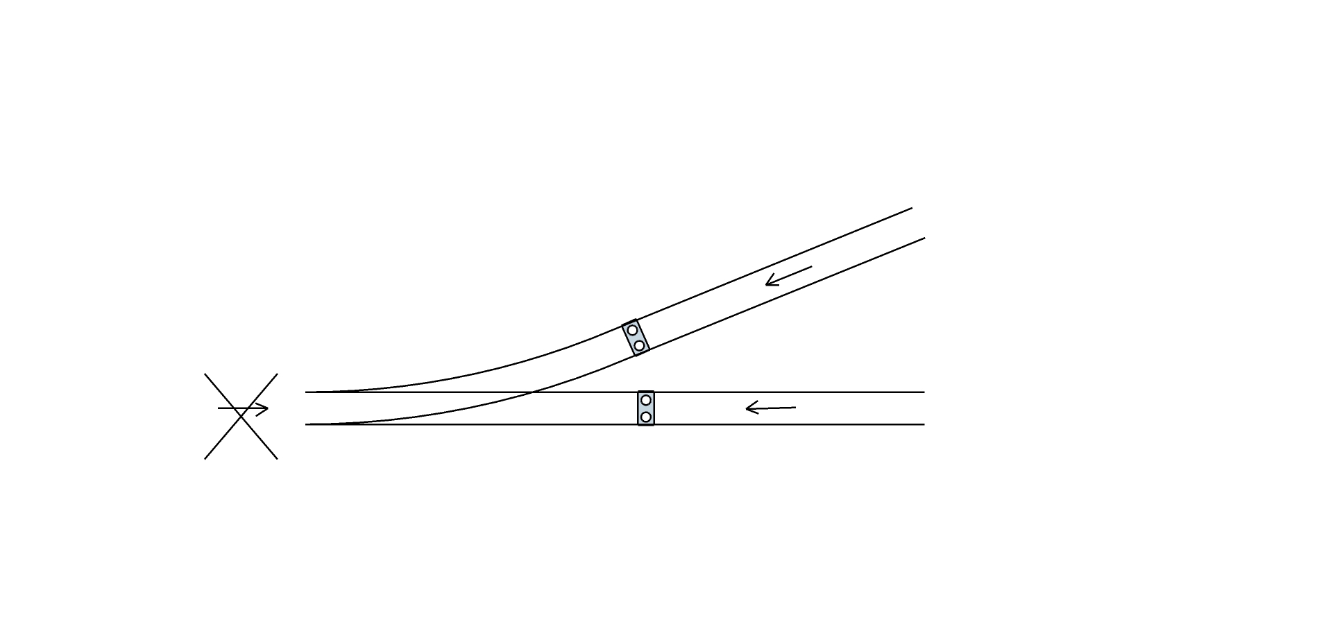

Příspěvekod ondřej001 » čtv 28 říj, 2021 7:15 pm
Jak ohlídat v zapojení optických čidel, aby zapojení fungovalo jenom v jednom směru

ondřej001 píše:Jak ohlídat v zapojení optických čidel, aby zapojení fungovalo jenom v jednom směru
Směrem se nemusíš trápit. Pokud pojedeš zleva a výhybka bude rovně, tak čidlo bude dávat info, že výhybka se má přestavit na rovně a nic se nestane, protože rovně už je.

Příspěvekod ondřej001 » pon 01 lis, 2021 6:04 am
Jaké jsou možnosti, když bych chtěl používat vlastí zařízení ovládání vyhýbky IR senzory a občasné přepínání vyhýbky v DCC - MM.

Re: Kolejiště HO 4500x2800 do L
Příspěvekod workous » pon 01 lis, 2021 6:41 pm
Asi bych sel cestou s arduino...a zkus někoho kdo už má nějaké zkušenosti hledej v DCC. Dekoder od P.Sidla má zveřejněny program a doprogramovat k němu čidla. Ale jde o to zda se na to cítíš. Ale když se pokusis snad tě v tom nenechají borci z DCC samotného :D

Příspěvekod ondřej001 » pon 01 lis, 2021 7:09 pm
Dík za podporu. Zatím to vypadá na to arduino .
Každá vyhýbka ovládána 2x IR senzory. Smyčka zatím jako průjezdná s automatickým přestavením. Vzhledem k ovládání pomocí PC někde v budoucnu, nebudu vymýšlet složitosti. Příprava dělených úseků na staničních kolejích je provedena na tři části.
