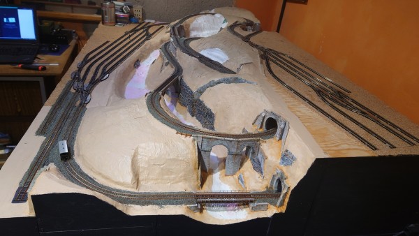

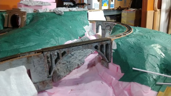

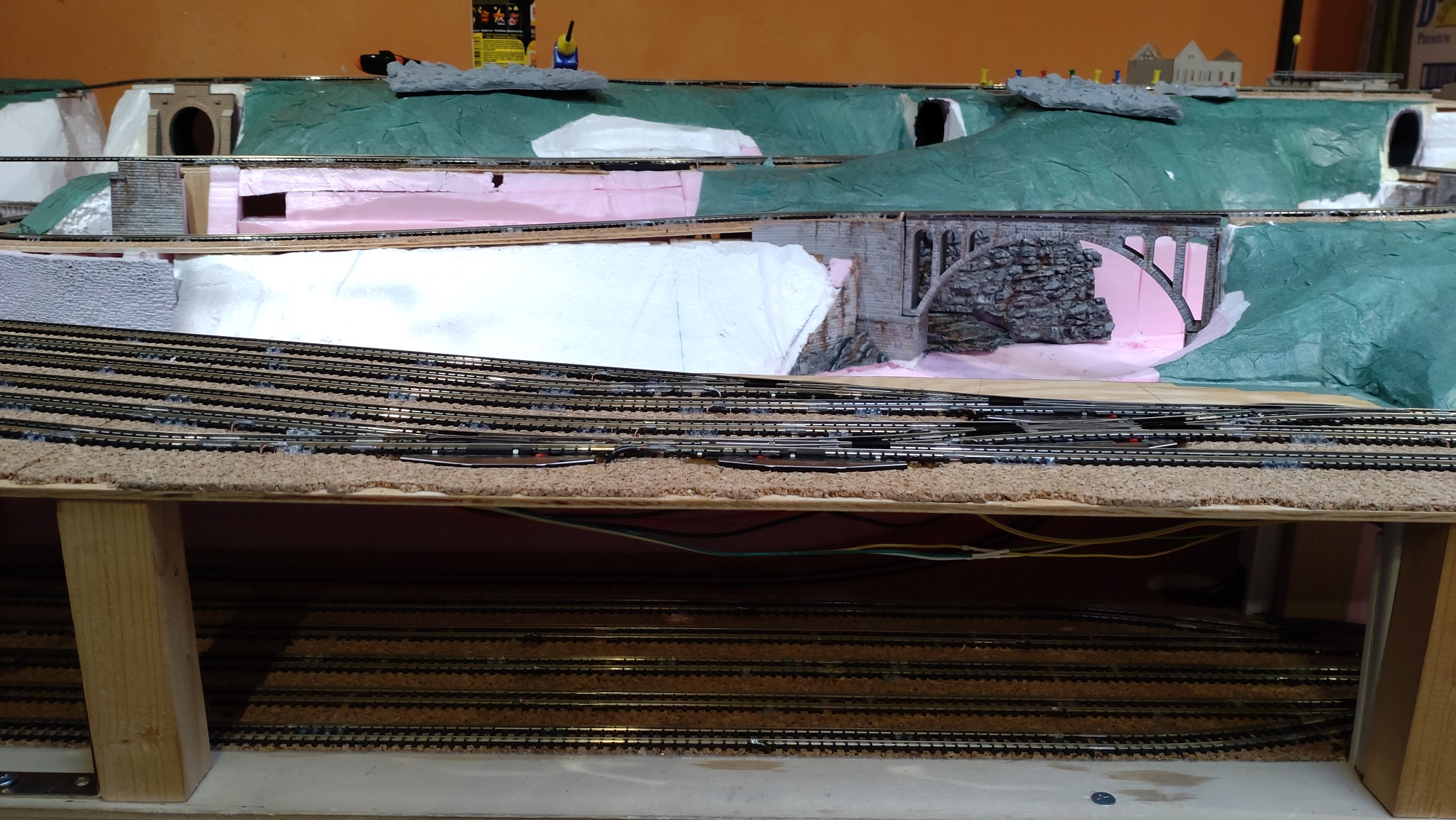

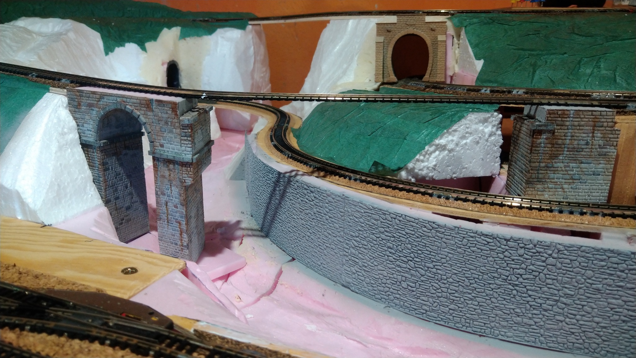

Příspěvekod rostikator » sob 19 bře, 2022 5:48 pm
příprava mostů na finální umístění, pak už jen sem tam pigment a zafixovat
tady nevím jakej železnej most mezi, je to 22,5 cm

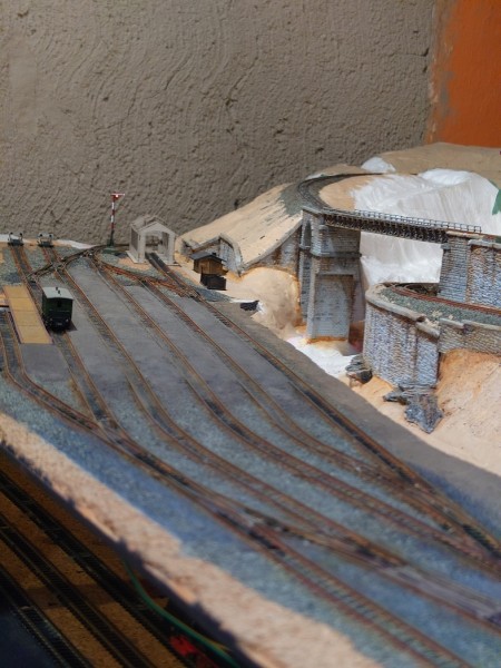

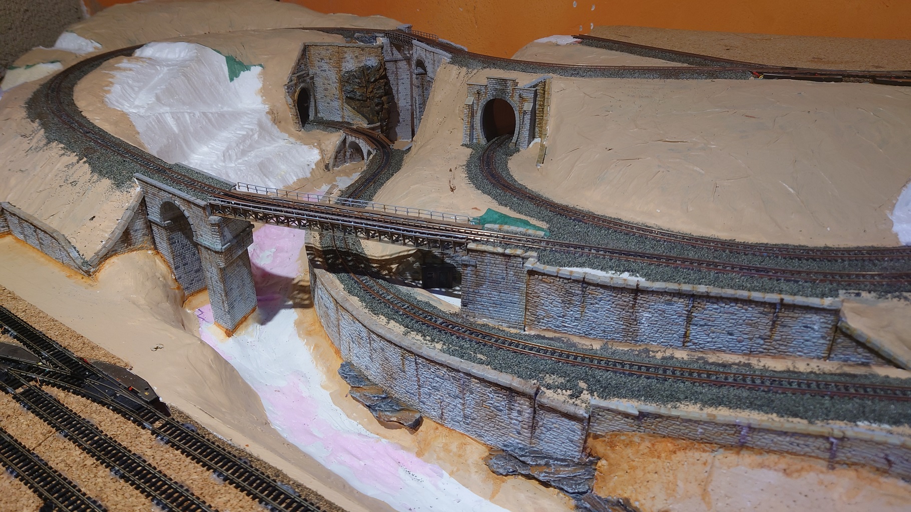

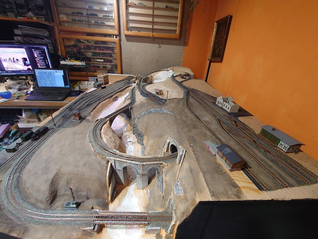

Příspěvekod rostikator » úte 17 led, 2023 5:13 pm
Aktualizace po delší době
zaštěrkovano, už jen nádraží :-) , natírám rzí , následně zatím dva rezatý washe, jěště příjde prach atd....

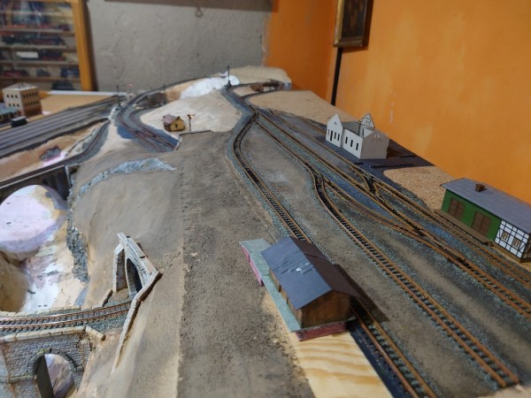

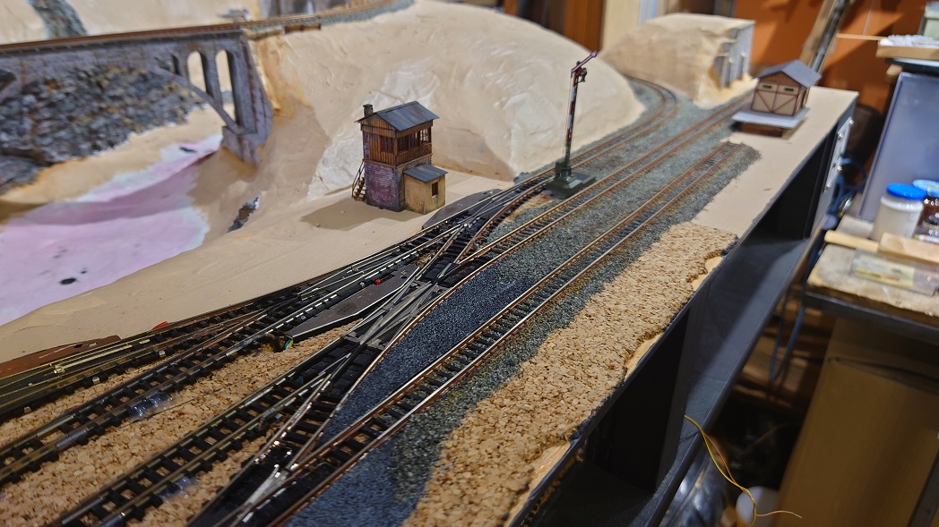

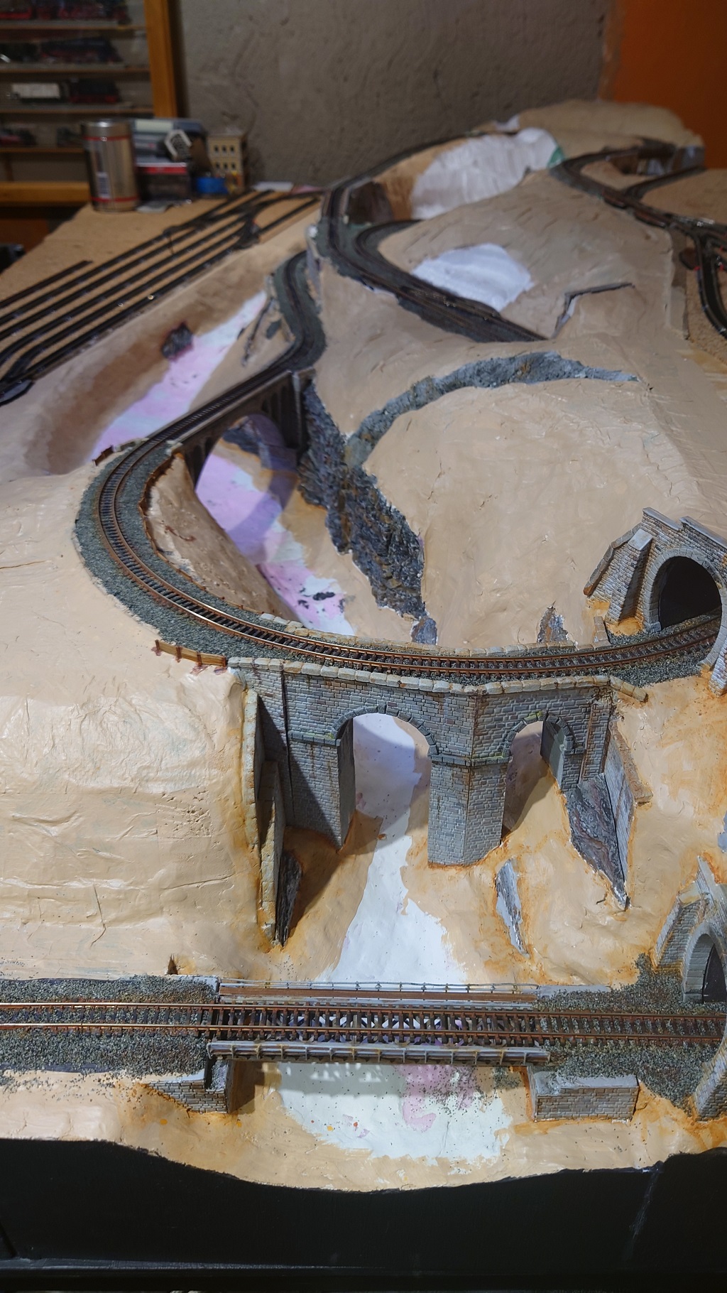

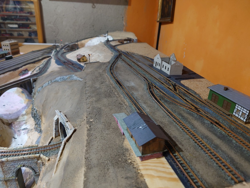

Příspěvekod rostikator » stř 10 kvě, 2023 4:14 pm
zase po delší době posun, nejdřív krajina

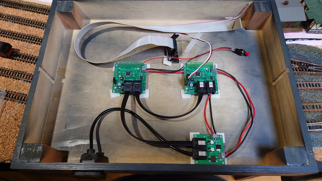

Příspěvekod rostikator » stř 10 kvě, 2023 4:18 pm
krabice na panel MGP
připojeno, nastaveno, vyzkoušeno a vyklikano v JMRI
krabice bude ještě plná dekoderů na led
teď jen nakreslit v něčem panel a osadit

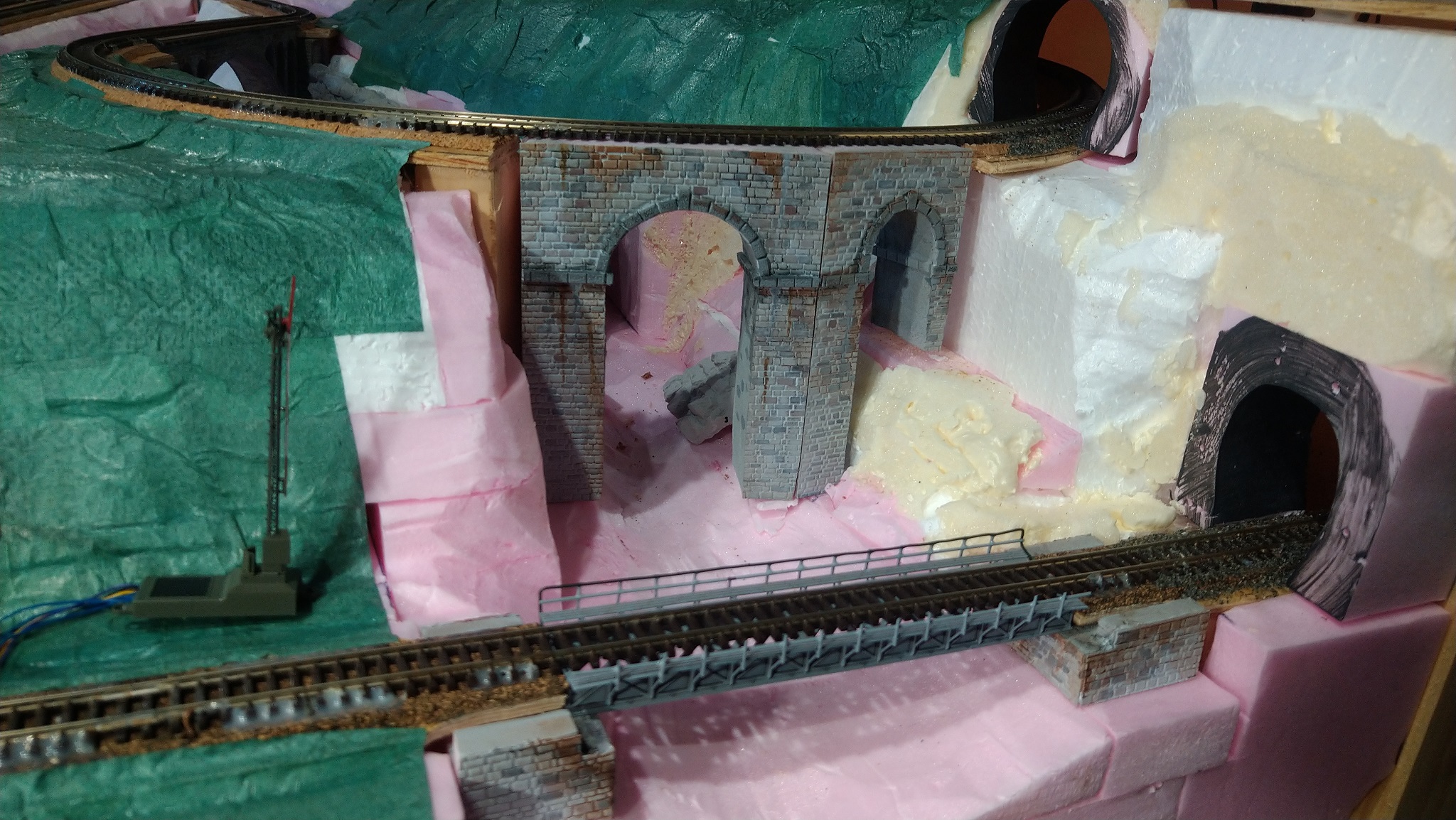

Příspěvekod rostikator » stř 10 kvě, 2023 4:21 pm
a kousek procesu zakrytí el.mag přestavníků

Příspěvekod Jirkátor » stř 10 kvě, 2023 4:50 pm
Pár poznámek k dnešním příspěvkům.
Hezky ti to přibylo. Taky budu muset zvýšit pracovní tempo.
Reliéf kolejiště pro ovládací panel jsem si nakreslil v Zoner Callistu, uložil do formátu PDF a v reklamní agentuře mi to za pár dní a pár peněz natiskli na hliníkovou desku. Pro jistotu jsem si nechal udělat rovnou dva kusy, jeden nikdy neví...
Už jsem viděl hodně barev, které mají být pod statickou trávou, od zelené po hodně tmavě hnědou, ale ta tvoje se mi zdá dost uvěřitelná. Mohl bys o tom něco napsat?
Jirkátor
Příspěvky: 1287
Bydliště: Veselí nad Lužnicí
Re: N x 2000 x 1100
Příspěvekod rostikator » stř 10 kvě, 2023 6:09 pm
nejdřív natřeno světlehnědou Eternal mat akrylát, je toho kilo v plechu
- vlastně jsem tím eternalem natíral všechny větší plochy, neleptá polystyren
pak Presto adhesive spray , je to pro autočalouníky
a následně rychle posypat prachama od Mnitky, v Nku je všechno větší než prach veliký
Nx2000x1100, EPOCHA I., DCC >> Loconet,RailCom,Digitrax DT500D >> JMRI

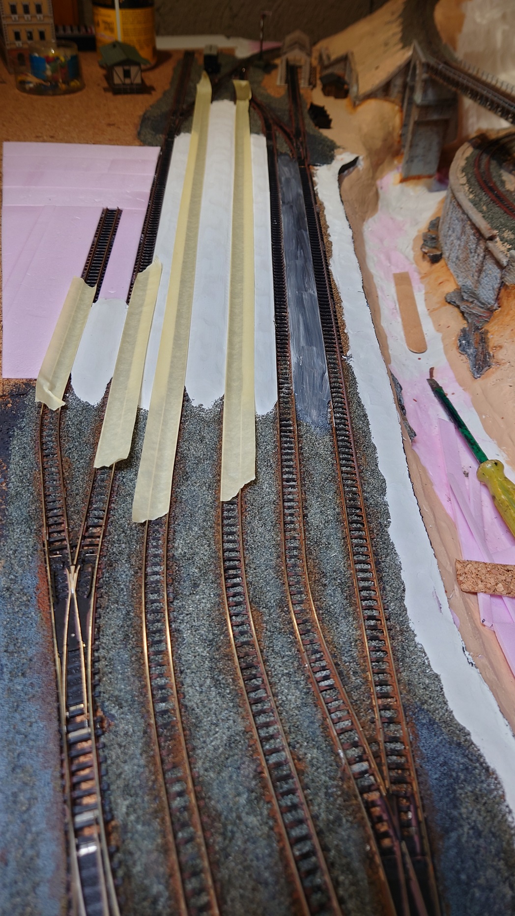

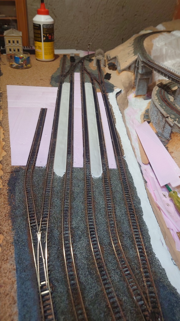

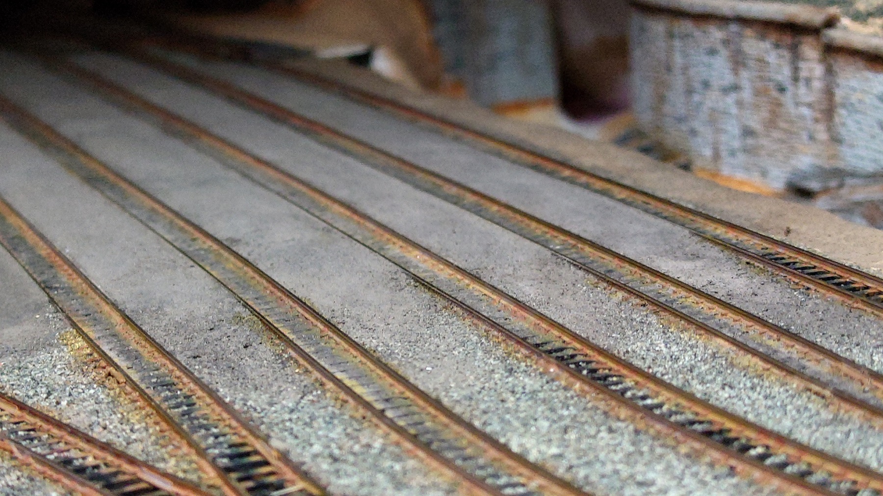

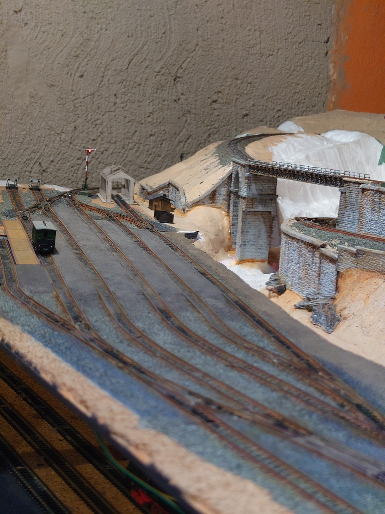

Příspěvekod rostikator » stř 10 kvě, 2023 6:21 pm
z modelovaní nástupišť
mezi kolejema je styrodur nařezanej na tenko a na něm DASka
to patinovani koleji se nedobře fotí

Příspěvekod Ivan » čtv 11 kvě, 2023 5:27 am
Máš to hezké.
Chybí mi tam jedna drobnost. Vzhledem k epoše, máš tam popelovou jámu?
Příspěvky: 2257
Re: N x 2000 x 1100
Příspěvekod rostikator » čtv 11 kvě, 2023 6:26 am
jjj, pocitam s ní na druhý straně nádraží, na jedný koleji
