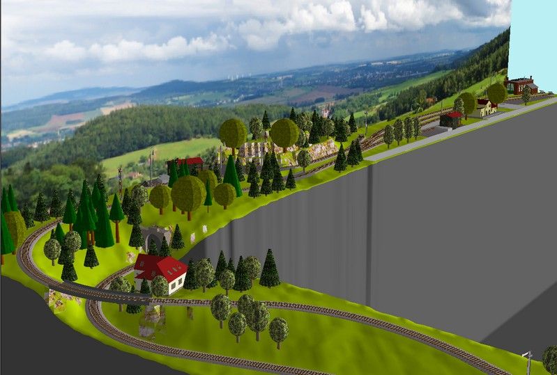

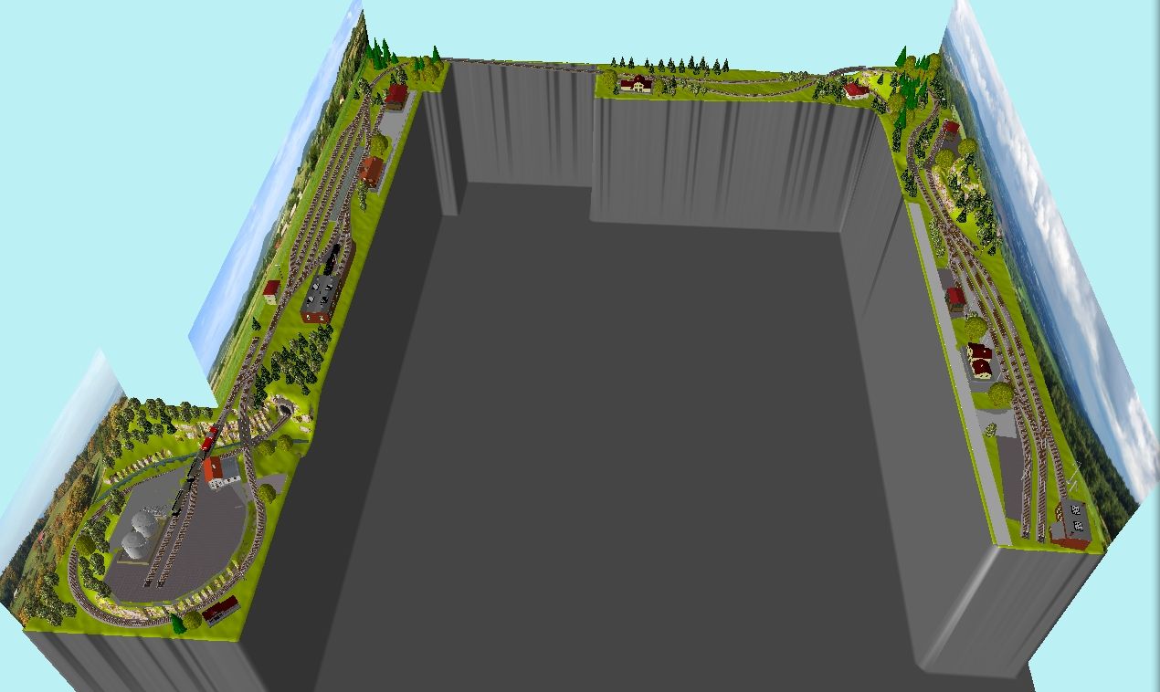

Před lety jsem vymýšlel taky segmentovku kolem stěny, po vzoru "nudlovky" kolegy Vova z mojett. Základ měla být stanice na dvou panelech, která by ležela na knihovně a mělo se pokračovat na obě strany:
- doleva smyčkou okolo nějakého průmyslu dolů do koncového skryťáku pod touto stanicí
- doprava přes parapet okna, kde by byla odbočka v širé trati (vzor Rataje apod.) na protější stěnu za gauč - dole zase skryťák, nahoře pak koncová stzanice, lom či něco jiného.
Celkový pohled - "hlavní nádraží" vlevo, koncová stanice lokálky vpravo. Celkové rozměry cca 3,40 vlevo x 3,0 šířka x 3,20 vpravo. Hloubka panelů 34 cm.
Detail zadního pravého rohu s vjezdem do pravého skryťáku:
Kolejiště mělo být z panelů 90x34 cm, silných cca 2 cm, které by se ukládaly jako poličky do vyhrazené skříně. Montáž na stěnu pomocí L-konzol, ve zdi by byly nachystané kotevní šroubky do kterých by se konzoly jen zahákly a panely na to položily. Snadno, rychle, operativně. Výstavba po částech bez rizika utopení investic a času, vždy se dá další stavěný kus upravit podle nálady a možností. Nevýhoda je neexistence smyček na koncích a nutnost objíždění. Ale v daném prostoru to bylo maximum, co šlo dosáhnout.

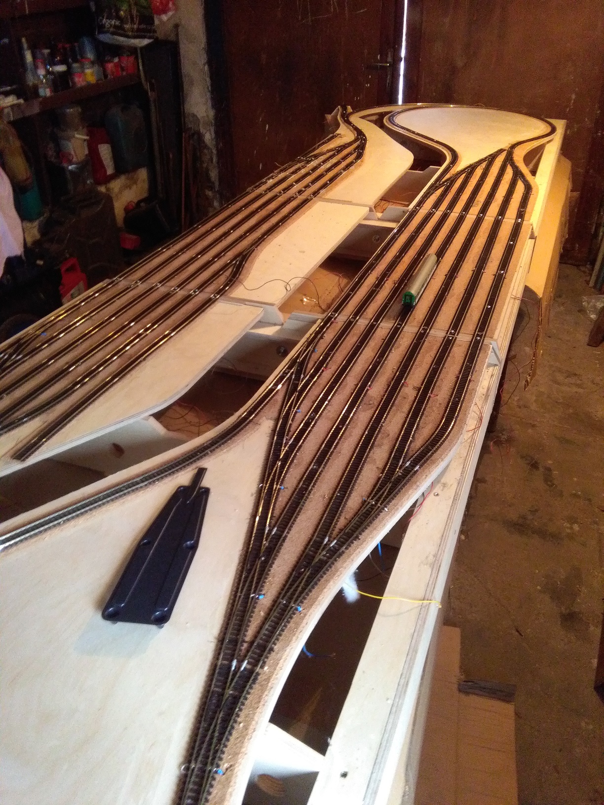

Příspěvekod ToVa » čtv 15 dub, 2021 2:27 pm
Prý to sem mám vložit, tak to sem vkládám. :lol:
Nyní mě čeká ta elektrická část, což bude asi náročnější. :D
Obloukovou výhybku vzadu ještě doplním.

Re: Segmentovka TT kolem stěny
Příspěvekod workous » čtv 15 dub, 2021 3:05 pm
Moc pěkná práce....
Příspěvekod chameleon » pát 16 dub, 2021 7:40 am
paráda, a ta rychlost výstavby - to závidím :wink:
chameleon
Příspěvky: 983
Příspěvekod ToVa » pát 16 dub, 2021 7:43 am
Moc děkuji za pozitivní ohlasy. :wink: Je to moje premiéra, a tak jsem z toho občas nervózní, jestli jsem něco neudělal špatně, nezanedbal atd., ale na druhou stranu je to super pocit mít to nejen na papíře, ale také před sebou. :)
Příspěvekod chameleon » pát 16 dub, 2021 8:08 am
ToVa píše:.... jsem z toho občas nervózní, jestli jsem něco neudělal špatně, nezanedbal atd....
jestli ti to dělá co chceš (jezdí?) a vypadá tak že se ti to líbí, tak je vše správně :D
A až tam dáš kulisu a uděláš krajinku, tak si myslím, že to bude vypadat moc pěkně, díky dobře dimenzovanýho SN se smyčkama i s bohatým provozem. Pokud nebudeš brzy pokračovat kolem místnosti, tak si můžeš dočasně dát na oba konce mini-segmenty s továrničkami ať máš víš práce ve stanici...

Příspěvekod ToVa » pát 16 dub, 2021 6:46 pm
chameleon píše:jezdí?
Kupodivu. :lol: Ale problémy určitě přijdou, jak se budou instalovat serva a srdcovky. :D
chameleon píše:Pokud nebudeš brzy pokračovat kolem místnosti, tak si můžeš dočasně dát na oba konce mini-segmenty s továrničkami ať máš víš práce ve stanici...
Uvidíme, zatím nemám vůbec ponětí, jak by to pokračování mělo vypadat. Zatím vpravo udělám tunel, kam bude jezdit motoráček a pak se uvidí. :wink:
