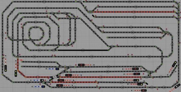

Zdravím po delší odmlce. Chci ukázat co je u mě nového a co mě teď trápí. V první řadě mám udělaný funkční Laylout v JMRI. Přikládám obrázek. Funguje dektce obsazení, výhybky, návěstidla. U návěstidel se teď trápím jak je naprogramovat. Zatím výsledek rovnající se nule. Pokud by mi někdo byl schopen poradit, kde začít, případně mi pomohl naprogramovat aspoň jedno návěstidlo, aby jsem to pochopil budu velice vděčný.
Další věc, na kterou jsem nepřišel je jak donutit JMRI, aby po startu zjistila jak jsou nastavené výhybky. Stav výhybky zjstí až poté co jí přepnu.
A poslední věc jak pracovat v JRMI s RailCOM zatím všechny mé pokusy opět nula.
Děkuji

Dandy píše:Zdravím po delší odmlce. Chci ukázat co je u mě nového a co mě teď trápí. V první řadě mám udělaný funkční Laylout v JMRI. Přikládám obrázek. Funguje dektce obsazení, výhybky, návěstidla. U návěstidel se teď trápím jak je naprogramovat. Zatím výsledek rovnající se nule. Pokud by mi někdo byl schopen poradit, kde začít, případně mi pomohl naprogramovat aspoň jedno návěstidlo, aby jsem to pochopil budu velice vděčný.
Děkuji
Něco nového? Jak pokračuješ?
