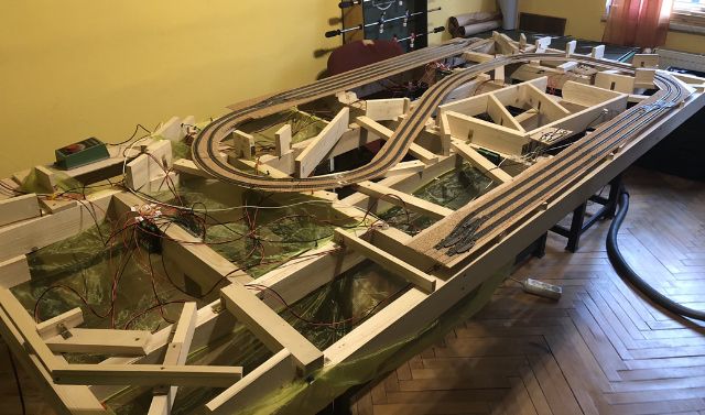

tak dvoukolejka konečně položena, nádraží počka....

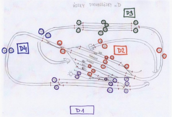

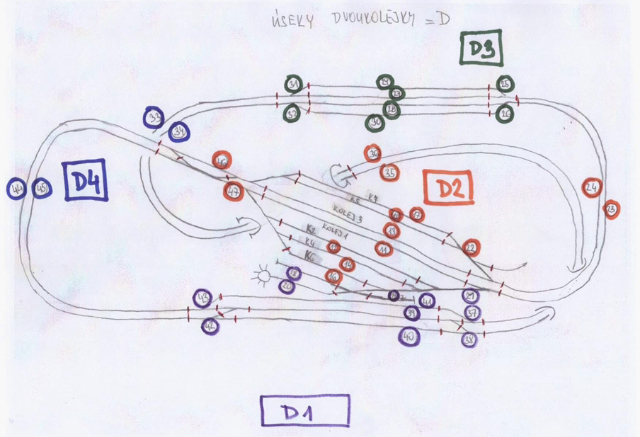

Příspěvekod Ove » sob 15 pro, 2018 6:24 pm
Praktický dotaz k tahání drátů:
Mám rozdělenou na úseky kolej “K” a budu tahat dráty k jednotlivým úsekům.
1. Je lepší tahat vždy oba dráty (i když kolej “J” je napájena “celoobvodově” (jiný výraz mne nenapadá)? Anebo tahat “J” jen k dlouhým úsekům a např. k výhybkám dole na výhybně tahat jen “K”?
2. S ohledem na možné rušení “svazovat” souběžně vedoucí vodiče do svazku anebo je tahat po rámu vedle sebe?
(koukám, že mi na výhybně chybí očíslovat dva úseky)
Ove
Příspěvky: 588
Bydliště: Havlíčkův Brod
Příspěvekod HonzaM » sob 15 pro, 2018 11:05 pm
U obou kolejnic, detekované i nedetekované, napájím každý úsek, mezi spojkami, bez ohledu na to zda jsou vodivé nebo nevodivé. Nespoléhám na vodivost “vodivých” spojek. Nepoužívám kusové kolejivo, počet spojek proto není příliš velký. U nových modulů vodiče vedu v plastových rozvaděčových žlabech. Připojeny jsou vždy obě kolejnice, jedna přes detektor obsazení, druhá přes svorkovnici rozbočující nedetekovaný pól. Pro rozbočování používám pájecí svorkovnice, šroubovací svorky pouze tam, kde jsou součástí komponent (modulů detekce obsazení, výhybkových dekodérů, přestavníků atd.).

Příspěvekod Michal Šuhajda » ned 16 pro, 2018 12:47 am
Ahoj, zrovna dratuju o 106. U tématu (kolejiště na půdě) je par fotek a odkaz. Též pajim přívod (raději 2) ke každému kusů kolejnice. Lepší se s tím teď piplat, než dodělávat přívody dodatečně.
Příspěvky: 2616
Příspěvekod Ove » ned 16 pro, 2018 4:41 am
Bezva, díky, včera jsem to počítal a těch úseků opravdu není tak moc. Takže dnes zapojím všude prostředek nejdelší koleje (zítra mám zahájení provozu s návštěvou) a pak dopájím zbytek za spojkama).
Doporučení na vedení drátů už jsem našel na stránkách Martina Pinty, tak to snad dopadne.
Díky všem...

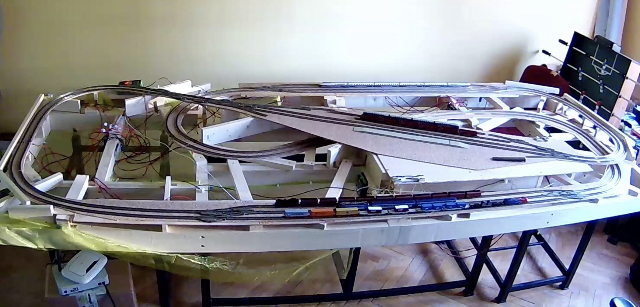

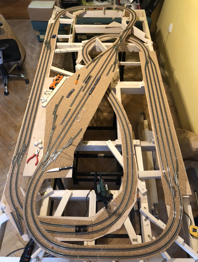

Příspěvekod Ove » sob 19 led, 2019 8:48 pm
Stavební práce přes zimu ustaly, akorát jsem využil starých mechanických ovladačů přestavníků, abych nemusel obíhat panel když chci odstavit vlak ve “skrytém” nádraží...
A taky jsem zprovoznil z21, kterou jsem náhodně koupil loni v létě, tak než se posunu o level výš, ať slouží...
Plán pro letošní rok je:
- dodělat nádraží
- zabudovat točnu a depo
- postavit jednokolejku
Ove

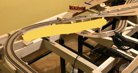

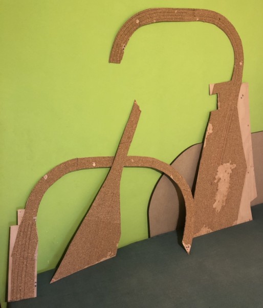

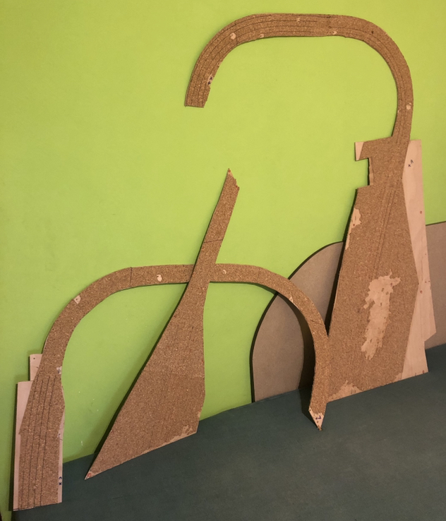

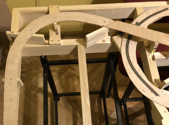

Příspěvekod Ove » ned 24 bře, 2019 4:19 pm
po opakovaných problémech s vykolejovánim vlaků byla vyvozena osobní odpovědnost a zahájeny práce na rekonstrukci kolejového podloží....
Ove

Příspěvekod Trixt » ned 24 bře, 2019 8:40 pm
Ahoj Ove. Trochu jsi mě překvapil. Co jsi měl za problém, že jsi to vzal tak od podlahy? Také jsem se potkal s nějakými problémy při jízdě vlaku. Většinou za to mohly plastová kolečka, špatný rozvor, nevhodná spřáhla a občas i problém s výhybkami. Je fakt, že jsem musel některé výhybky doladit, ale pustit se do takovéto rekonstrukce? Tu myšlenku jsem si ani nepřipustil. Copak tě k tomu dovedlo?
Trixt
Příspěvky: 1353

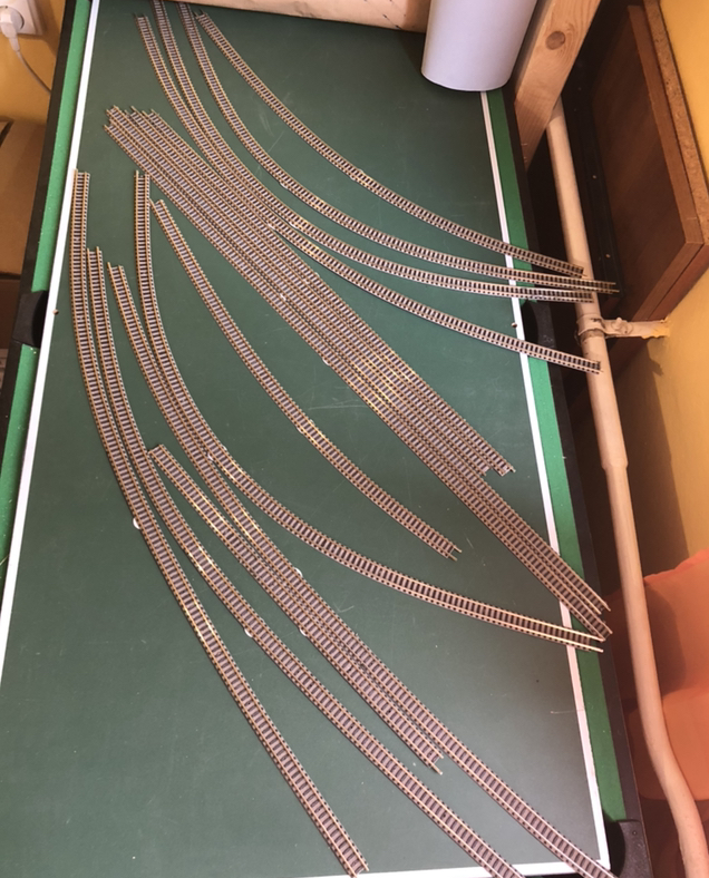

Příspěvekod Ove » úte 26 bře, 2019 6:22 am
Příčin problémů je víc - tenká překližka, navíc jako podklad z jednoho kusu, takže mám zároveň přechod ze stoupání do roviny a ještě k tomu v oblouku, což samo o sobě vyvolává pnutí "do vrtule". Dále napojení podkladu pod výhybkou a jeho podložení jen na několika málo místech (chtělo by to víc podpěr, jenže není volný prostor). A k tomu požité kolejivo - flexi PECO nemá tendenci se vracet do původního stavu, ale FL profi s podložím ano. A velikou, takže se musí pořádně fixovat k podkladu (čili v oblouku nejlépe šroubovat co 5 centimetrů a v místě napojení dvou kolejí ještě šroubek přidat, protože má tendenci se ve spoji "zalamovat"). A navíc jsem, důvodu úspory prostoru (páč v levém oblouku bude ještě třetí patro) nařezal podklady jen "na šířku" dvoukolejky. A všechny tyhle okolnosti způsobily, že se v místě "křížení" dvoukoleky před zhlavím vytvořily vlny a vlaky nebyly schopny projet rovně, natož na přejet na druhou kolej (analog by to možní zvládnul, ale digitál rád vypíná i při drobném zkratu). Navíc, když jsem přišrouboval výhybky k podloží, abych je vyrovnal s kolejemi, tak se prohnuly a přestaly přehazovat... Několikrát jsem zkusil různá vylepšení, podložení, přešroubování.... vydrželo krátkodobě, než se objevily problémy na jiné výhybce, takže jsem přikročil k radikálnímu řešení: sundat patro a vyrobit podklad ze silnějšího materiálu, čili překližka 10 mm. Zima a topení ukázaly problémy, výhodou je, že nemám krajinu a jednokolejku, takže zatím jsem strávil akorát jednu neděli rozebráním. Deska překližky stojí tolik co jeden vagon, čili finanční ztráty budou minimální a navíc jsem odvezl "šablony" do truhlárny, kde mi uříznou podklady přesně podle nich, takže mi to ani nezabere tolik času dávat nazpátek. Nové položení kolejí tipuji na jeden víkend, četně položení zbylých kolejí v nádraží, takže to nebude tolik bolet. A asi vynechám korek, páč je to další vrstva, která může být při různém dotažení šroubků jinak silná.
Čili tak... kdo si hraje, nezlobí :D :D :D
Ove
Příspěvky: 588
Příspěvekod Trixt » úte 26 bře, 2019 10:40 am
Tak to chápu. To ti asi nic jiného nezbylo. Co se týká flexi, nedá se předem vytvarovat tak, aby drželo tvar i bez přišroubování? Já používám kolejové pruty a samostatné podloží a koleje nejdříve vytvaruji a při lepení se již nic nešponuje. Ono totiž, když pak náhodou doděláš přerušení koleje na nevytvarované zatáčce, tak výsledkem je vždy, že se kolej v místě přerušení láme. Fakt se ty tvoje flexi se nedají vytvarovat předem? N-ko vůbec neznám. Jinak držím palce, aby to tentokráte klaplo. ;)
