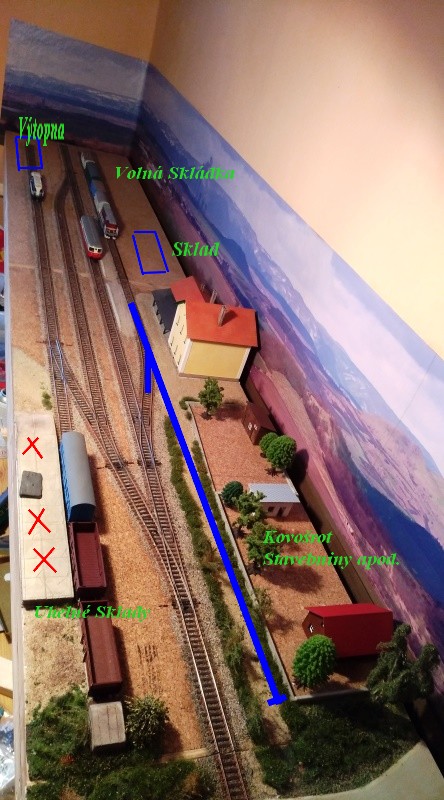

Ještě kdybys nechtěl šahat do položených kolejí tak takhle:
Výtopnu až dozadu jak bylo původním záměrem. Klidně ji nechat jako zchátralou a už nepoužívanou. Tu rampu každopádně odstranit, protože tam je taková vmáčknutá a dost trčí. Nechat tam jen plac třeba s portálovým jeřábem apod. Pokud by je jednalo o zachovalý parní provoz tak by u té koleje mohla být vykládka uhlí, kterou by využívala i výtopna.
Ke kusé vpravo nahoře přidat dřevěný sklad a za ním ten plac pro nakládku. Rampu jen malou třeba součástí toho skladu.
Většinou bývá původní řešení nejlepší a každé vylepšení krokem zpět... :P

Honzo. Se skladem nalevo od výpravní budovy je samozřejmě počítáno. Za ním déle vlevo bude ta volná skládka. No a s tím portálovým jeřábem místo té krátké rampy, to by stálo za úvahu :-) Nápad nyní byl, rozšířit možnost posunu a nákladní dopravy. Ovšem mohla by tam zůstat i ta výtopna, když už mám koupenou stavebnici...http://www.kb-model.eu/mtbmodel/eshop/5-1-Stavby-a-doplnky-laser-cut-H0/0/5/128-Vytopna-ZvKC-CIV-P-Ledecko-H0

Ještě jedna verze k podumání... :wink:

Nene. Nápad byl pouze jinak využít tu strojovou kolej. Drážní zahrádka a sousední stavení rozhodně zůstanou. Dodávají kolejišti více romantický ráz :-)

Však jsem psal , že ten původní záměr je nejlepší... :P

Hele, a co nákladiště Všeradice?
Výtopna na modré u staniční budovy.
Ubrat kolej s "Výtopnou". Naproti SN volná skládka a pokračování kusá kolej : rampa na nakládání kaolinu, za ní rampa na nakládání živého dobytka a pak rampa na nakládáné všeho možného....

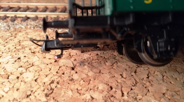

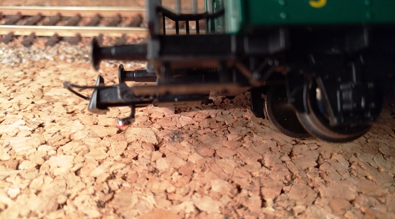

Do stanice jsem instaloval jednoduché magnetické rozpojovače - a fungují skvěle. :wink:
Naposledy upravil hank61 dne ned 15 lis, 2020 7:10 pm, celkově upraveno 1
Příspěvky: 2601
Re: Koncová Hankov H0
Příspěvekod Miloš_P » stř 26 pro, 2018 1:58 pm
Jak to funguje? Nevidím, že by se něco zvedalo a pokud dobře vidím, používáš klasické očkové spřáhlo.
Miloš_P
Příspěvky: 745

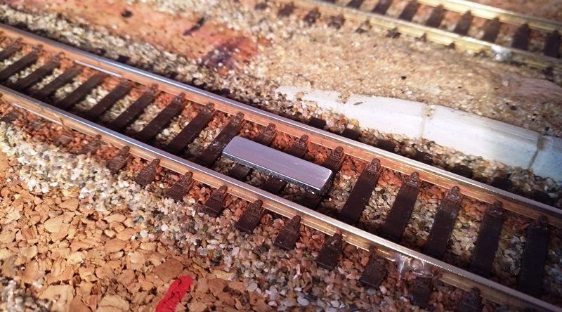

Příspěvekod hank61 » stř 26 pro, 2018 2:22 pm
Miloš_P píše:Jak to funguje? Nevidím, že by se něco zvedalo a pokud dobře vidím, používáš klasické očkové spřáhlo.
Mezi kolejnicemi je nalepený neodymový magnet 20x5mm. Na spřáhle vozu je ohnutá spodní část očka a na ní nalepený rovněž neodymový magnet průměr 2mm. Polarita magnetů musí být situována tak, aby se při přiblížení odpuzovaly. Při běžném přejetí soupravou bez zastavení se magnety díky síle působící na spřáhla nerozpojí. Musí se zastavit a někdy i mírně couvnout, aby se spřáhla uvolnila. Při spojování stačí najet na vůz a posunout jej mimo magnet. Očko spřáhla vozu se pak vlastní vahou /i díky váze magnetu/sklopí do polohy spojeno. Na lokomotivách nemám očka, pouze háky. :wink:

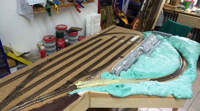

Příspěvekod hank61 » sob 29 pro, 2018 4:53 pm

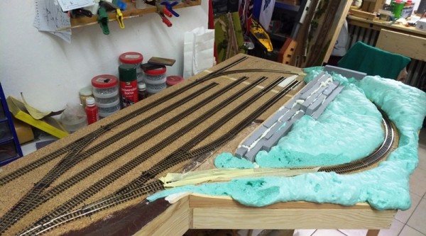

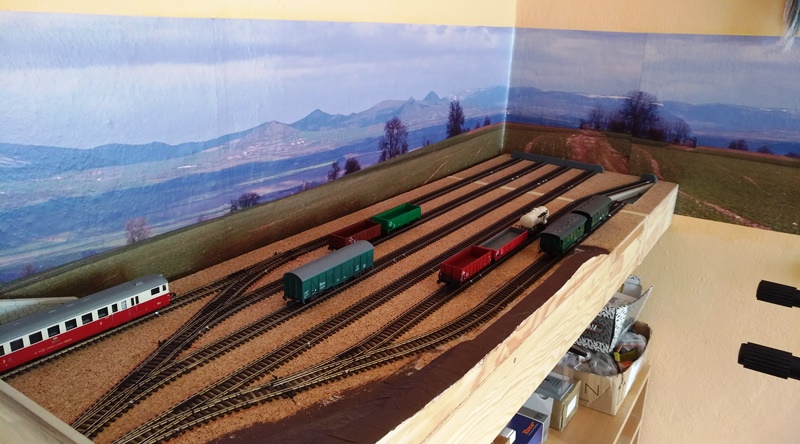

Přes vánoční svátky jsem si kolejiště dost užíval a zjistil jsem, že koncepce koncového SN se segmentovou přesuvnou /točnou/ mi provozně nevyhovuje. Využil jsem pracovního volna a došlo na úpravu SN, které nyní bude rozšířené o kousek viditelné tratě, tvořící část vratné smyčky. SN Bude za kulisou lesa a skal :wink:
Stav před úpravou
A po úpravě, ve stadiu realizace
