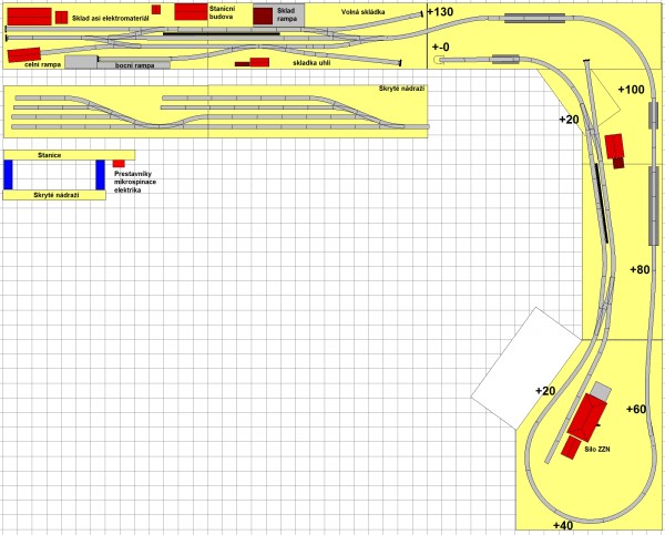

Nechceš to opravit ? To je tak poloměr 300, R610 by vypadalo lépe ......
Příspěvky: 1370
Re: Segmentovka H0
Příspěvekod hank61 » ned 19 úno, 2017 10:39 am
Dusan píše:Nechceš to opravit ? To je tak poloměr 300, R610 by vypadalo lépe ......
Je to R371, ale také se mi to moc nezdá. Příští víkend to předělám na R600 z flexikoleje :-)

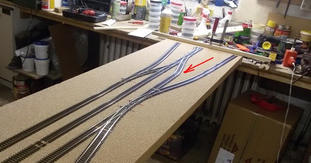

Příspěvekod hopeter » pát 24 úno, 2017 6:22 pm
Toho šuplete je škoda... :? Myslím,že by ti výška šuplete vyšla nastejno.
No třeba bude brzy přestavba až budeš cosi lovit po lokty zabořený mezi deskama... :wink: :D

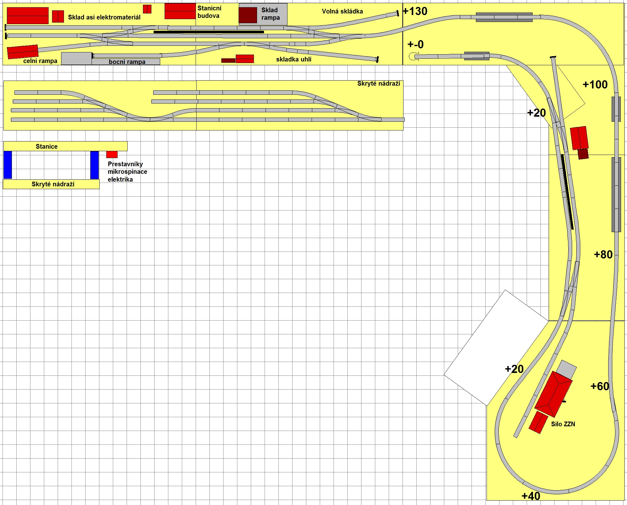

Honzo. Když bych tam dal šuple, tak při provozu nemohu mít na stole ani ovládací panel a hrnek s kafem. Bude to sice o něco dražší, ale problém s prostorem to svým způsobem řeší. Furt lepší, než měnit layout :-)

Ještě pro úplnost. Výška stolu by nešla změnit ? Možnost posunout stůl jinam ? No a pak už jedině menší hrnek na kafe... :wink:
Pořád mě vrtá hlavou ta výška šuplete. Výsuvy s deskou určitě nejsou vyšší než pevný rám a ještě by se dala ošulit výška SN jen na průjezdný profil.
Místo vysoké přední latě dát jako nosný prvek třeba kovový jekl nebo eLko...
No jinak ať se daří , těším se na pokračování stavby. :)

A co udělat šuplík i s držákem na kafe? :mrgreen:
Ale teď vážně. Těch 9 cm je pro přístup hrozně málo a jakýkoliv servis vyloučen. Bude nutné to demontovat Nešel by ten šuplík udělat na výsuvech jako zavěšený? Pevná část výsuvu by se měla vejít do horního pevného rámu a při zachování minimální potřebné průjezdné výšky by to mělo vyjít.

Pro snazší údržbu jsem to vymyslel takto. Viz řez v měřítku 2:1. Horní segment se stanicí je o 10 cm širší než segment spodní se SN. A na těch 10 cm budou všechny přestavníky s mikrospínači pro přepínání srdcovek a serva pro 6 rozpojovačů. To celé tím bude snadno přístupné zespoda, případně lze snadno demontovat z kolejiště příslušný segment. V případě nějaké "katastrofy" bude možné ze spodního segmentu odšroubovat distanční sloupky, a horní segment od spodního celkově oddělit.

To vypadá rozumně. Ty distanční sloupky bych udělal ale jako stavitelné. Do horního panelu napevno tyče na kterých by byly z boku díry pro kolíky. Do spodního panelu trubky o malinko větší tak aby jima prošli ty horní tyče. Spodní panel by se nasouval zespodu a v potřebné výšce by se zajistil kolíky. V podstatě by to byla poloha pro provoz a o kus níže poloha pro servis. Pro přesnější ustavení výšky by se dali použít místo hladkých tyčí tyče závitové a na ně křídlové matice.
Pokud to není jasné z popisu můžu ti to nakreslit...
Má to ale jednu závažnou chybu - při servisu bys nedal na stolek to kafe ... :mrgreen: Ale zase by se na panel SN vešel i půllitřík dobrého moku... :D

hank61 píše: V případě nějaké "katastrofy" bude možné ze spodního segmentu odšroubovat distanční sloupky, a horní segment od spodního celkově oddělit.
A udělat spodní jako maxi šuplík se kterým by se vyjelo ?

hopeter píše:To vypadá rozumně. Ty distanční sloupky bych udělal ale jako stavitelné. Do horního panelu napevno tyče na kterých by byly z boku díry pro kolíky. Do spodního panelu trubky o malinko větší tak aby jima prošli ty horní tyče. Spodní panel by se nasouval zespodu a v potřebné výšce by se zajistil kolíky. V podstatě by to byla poloha pro provoz a o kus níže poloha pro servis. Pro přesnější ustavení výšky by se dali použít místo hladkých tyčí tyče závitové a na ně křídlové matice.
No tak to je dobrej nápad, určitě by stál za zvážení, je to lepší než řezat distanční sloupky.
No ale co s tím kafem :o, to je teda problém :lol:, chtělo by se nad tím ještě zamyslet :lol: :lol:.
