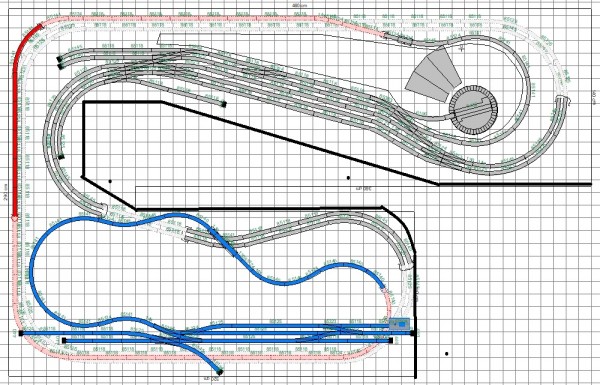

Průjezdné SN pod hlavní stanici. Napojit na hlavní trať, kam jinam :)

Edys píše:S novou podobou jsem víceméně spokojen. Ale rád bych měl i skryté nádraží. Ale vůbec netuším jak ho napojit :(
Bingo! konečně jsi na to přišel... Celý problém tohoto projektu je že to stavíš od shora a zároveň s toho úplně není jasné co to má vlastně znázorňovat. Zbytečně prudké příliš klikaté oblouky tam kde být nemusí - postav si to na koberci a projeď to delšíma vozama - vlak bude jak skládací metr.
S tím skryťákem naznačím dvě řešení:
1. jednodušší - prostě tu klikatou hlavní trať schováváš pod lokálku a podél té zadní hrany uděláš skrýťák co nejdelší aspoň na 4-5 kolejí. Možná by stálo za to pak prohodit na zhlaví lokálku s hlavní tratí - na tak krátké stanici je provozně praktičtější mít lokálu zaústěnou " před barák" kvůli zastavování osobních souprav. Ty peróny s nadchodem cos tam nakreslil ve wintracku tam nevlezou... To bys musel dát osy kolejí od sebe min. 90mm, s tou lávkou možná i více. Klidně dole uber min. jednu kolej i tu druhou spojku bohatě stačí když se z lokálky dostaneš jen do horní půlky stanice - prodlouží se ti tím koleje - to v budoucnu oceníš.
2. složitější - udělat to obdobně jak je v tomto projektu: viewtopic.php?f=1&t=10697&start=15 - Oba konce hlavní tratě se v tunelu spojí, sjezd dolů spirálou, pak jedna centrální smyčka pro oba směry. Celkově pokud by si měl cca o 0,5m víc tak by stálo to TTčkové z výše uvedeného odkazu jen ozrcadlit a rozšířit o tu část vlevo co máš do L-ka a tam dát tu tvoji hotovou koncovou stanici.
Ještě k té koncové - už to tu bylo řečeno - kolejově by to bylo z hlediska navazující krajiny lepší spíše opačně. tedy zleva doprava - objízdná - dopravní - kusá manipulační. Zároveň mi není jasná ta pila - zdali nějak souvisí dopravně s tou stanicí protože je tam objízná, plot, pila s jeřáben - to jakože se to nakládá tím jeřábem přes plot na objízdnou kolej?
Jinak máš to celkem pěkně udělaný zaštěrkování a tu trávu - jestli je to prvotina tak gratuluji!
michal_n_cz
Příspěvky: 890
Bydliště: Olomouc

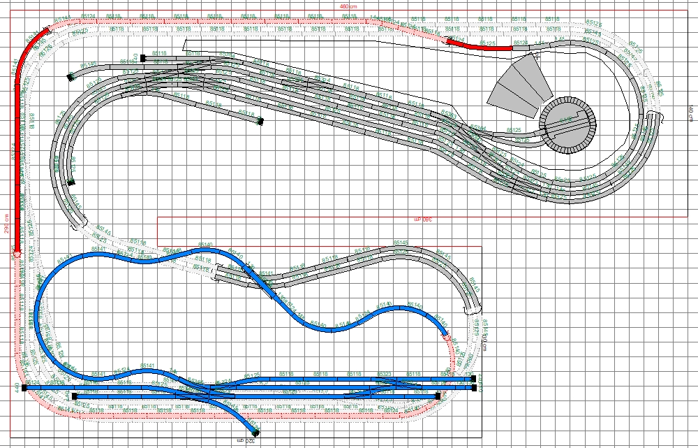

Příspěvekod vmucha » pon 08 kvě, 2017 8:24 pm
Ještě k tomu vedeni tratě. V tunelu vpravo nahoře máš úplně zbytečné obloučky. Jeden oblouk a přímé koleje, jinak budeš mít na těžce dostupném místě zdroj zbytečných komplikací.
Doplňuji: Jelikož jsem se dostal k počítači, posílám i návrh zakreslený v obrázku.

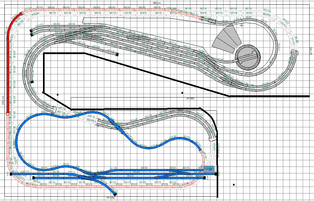

Příspěvekod Edys » pát 25 srp, 2017 5:44 pm

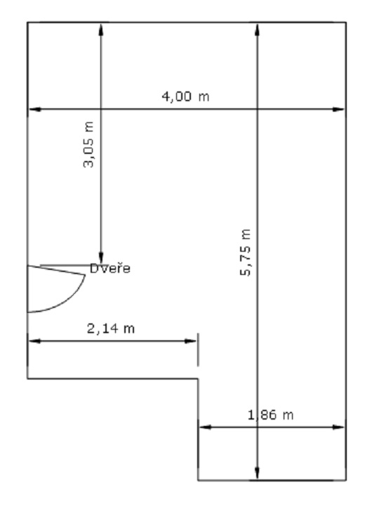

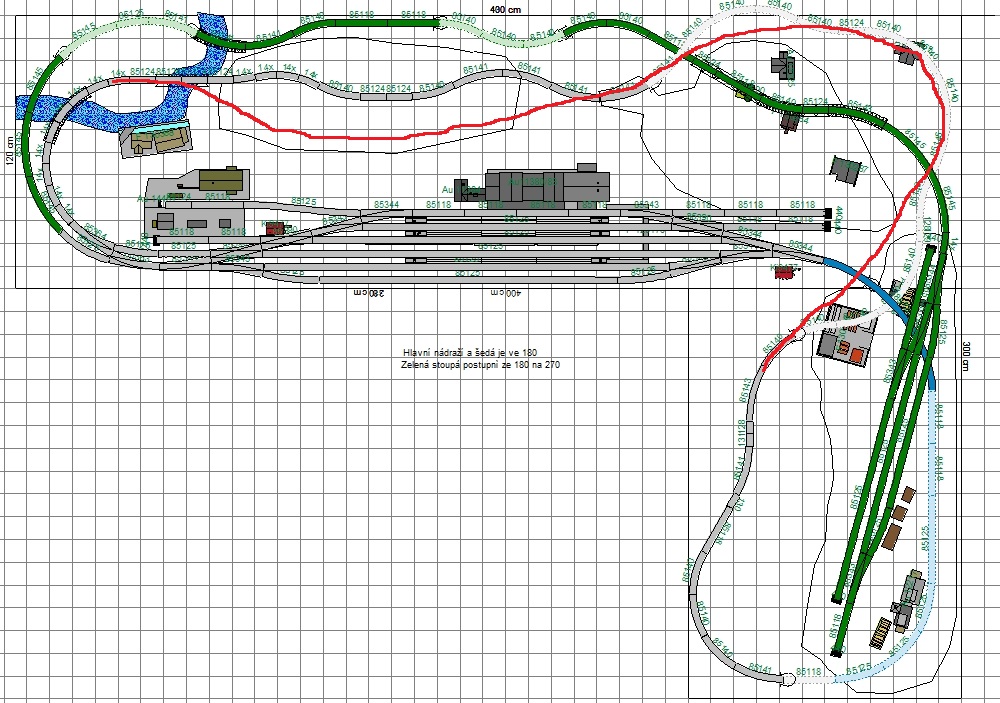

Již uběhl nějaký čas od posledního příspěvku. Vzhledem k tomu že jsem dostal "přidělenu" jinou místnost na vláčky změnili se i plány.
Rozhodl jsem se pro realizaci plánku od mistra Mf a to konkrétně Třebáň.
http://zeleznicni-normalie.cz/Galerie/Pl-nky-MF/H0/T-eb-/-st.T-eb-_001.jpg
Vzhledem k tomu že místnost je 3,9m široká přemýšlím že bych Milanův pláken trochu roztáhnul nizméně zatím ho mám převedený do wintraku cca 1:1
Teď zbývá zapracovat již hotový model koncové stanice
https://edyscz.rajce.idnes.cz/Koncova_stanice_stavba/

Příspěvekod sidlo » pát 25 srp, 2017 5:53 pm
Z plánku není zřejmé kolik je místa okolo.
Příspěvky: 3897
Re: Můj první pokus o kolejiště
Příspěvekod Edys » pát 25 srp, 2017 6:00 pm
Naopak je to zcela zřejmé :). Plánek má rozměry 460x290x320. Rozměry místnosti jsou na plánku místnosti
Příspěvekod miroslav lengyel » pát 25 srp, 2017 8:20 pm
On si kolega sidlo zřejmě nevšiml,že musí zatočit tím kolečkem uprostřed myši. :lol:
Příspěvky: 3596
Příspěvekod Jiri Dvoracek » pát 25 srp, 2017 9:10 pm
Ja se obavam, ze ta 20 cm mezera uprostred pismene U je dosti malo na dospeleho cloveka :mrgreen: Teda samozrejme nevim, jak moc jsi hubeny :mrgreen: :mrgreen:
Příspěvekod Edys » pát 25 srp, 2017 9:24 pm
To je jasné. Deska bude v podobném tvaru jako jí má Milan na svém plánku. Jen se mě s tím nechtělo ve wintraku babrat. :D Ručne jsem to do obrázku domaloval.
Příspěvekod Edys » pon 28 srp, 2017 12:50 pm
Mě by hlavně zajímal váš názor na plánek kolejiště. Díky
http://www.moje-vlacky.cz
Příspěvekod JanoH0e » pon 28 srp, 2017 12:57 pm
Tak na prvý pohľad, prečo je lokálka v tunelu nad odbočnou stanicou. Mohla by byť v záreze, resp. rozčlenená na 2-3 tunely. Potom to divoké kríženie na moste lokálka - hl. trať u tunelu. No a potom ta divná koľaj z križ. výhybky doľava. V podstate nezmysel, ak to mal byť odvrat.
Příspěvekod sidlo » pon 28 srp, 2017 1:37 pm
Zrušil bych tunely, ať je na co se dívat:
1. červená trať na horním okraji obrázku
2. šedivá dvojkolejka asi uprostřed obrázku
3. červená trať na dolním okraji obrázku, do koncové stanice provést zaústění na levé straně
V přípojné stanici, pokud to půjde, vést 1. a 2. kolej po výhybkách v přímém směru.
EDIT: teď koukám, že je to podle Milanova návrhu, v tom případě jsou moje komentáře bezpředmětné.
Příspěvky: 3897
Příspěvekod Edys » pon 28 srp, 2017 2:51 pm

Příspěvekod Edys » čtv 31 srp, 2017 7:08 pm
Trochu jsem doupravil stoupání kolem točny aby více kopírovalo hlavní trať
