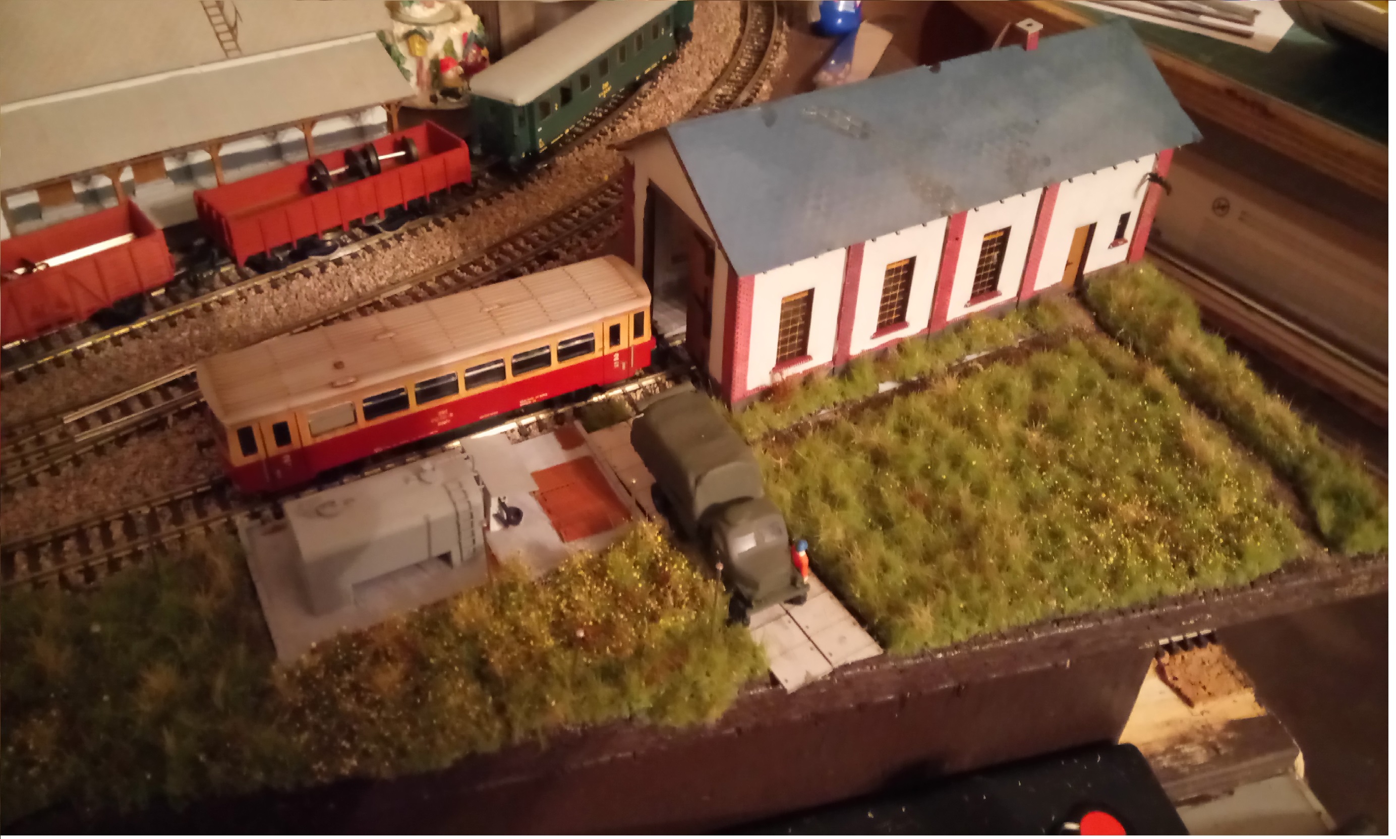

Příspěvekod jardaficz » stř 27 pro, 2017 9:12 pm
Tak tady druhý pokus o lepení foliáže, teď už to drží, když jsem to více napatlal herkulesem. Ještě vysypat kolem nějakým prachem, nebo drobným štěrkem

Příspěvekod milan ferdián » čtv 28 pro, 2017 8:58 am
Jardo,já tě nepotěším.První štěrkování tratí,sypané nástupiště.Druhé se vždy dělají silnice,silničky,polní cesty,chodníčky,
zpevněné plochy jako položené panely.Pak se pokládá foliáž :wink: .Milan

Příspěvekod Rocky_MK » čtv 28 pro, 2017 10:02 am
Dovoluju si nesouhlasit. Štěrkování až po položení fóliáže má svoji výhodu.

Příspěvekod Edys » čtv 28 pro, 2017 10:12 am
Rocky_MK píše:Dovoluju si nesouhlasit. Štěrkování až po položení fóliáže má svoji výhodu.
Jakou? Poděl se o zkušenosti. Díky

Příspěvekod Rocky_MK » čtv 28 pro, 2017 10:16 am
Drobné nedodělky se pak dají zaštěrkovat, když neutrhneš foliáž úplně přesně. Na skutečných tratích taky není štěrk v přesně širokém pruhu, ale támhle ho kousek přebývá, támhle je to trochu užší apod.

Příspěvekod jardaficz » čtv 28 pro, 2017 10:19 am
Koleje mám zasypane dávno, teď jsem zkusil tu foliaz lepit. Panely jsem lepit společně s foliaz. Následně jsem měl v plánu nedodelky zasypat malým sterkem, nebo prachem a zalít lepidlem. Jinak budovy jsou na volno

Příspěvekod hopeter » čtv 28 pro, 2017 1:09 pm
Nejlepší postup má příroda. :) Nejdřív je terén , na něm hlína a kamení , náasledně roste tráva , keře , stromy. Do toho začne fušovat člověk. Zaštěrkuje koleje , do štěrku se přidá tráva. Někde udělá panely nebo cestu a zase se přidá tráva...
Já to dělám podobně , jen trávu , keře a stromy dávám nakonec - lépe se tak schvávájí nepovedená místa. :oops:
Jardo zkus dát na barvu nejdříve obyčejnou přesátou hlínu potom kousky fóliáže a mezi doplnit trávou. Hlavně ne všechno najednou , hezky nechat zaschnout lepidlo. Cesty , panely, štěrkování a základy budov si připrav předem jak ti radil Milan. Koukni třeba na stránky Mnitky. Najdeš tam popsané postupy i videonávody.
Jinak to na fotce je napoprvé docela dobrý a další už půjde lépe. :wink:
