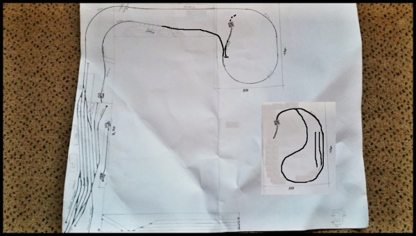

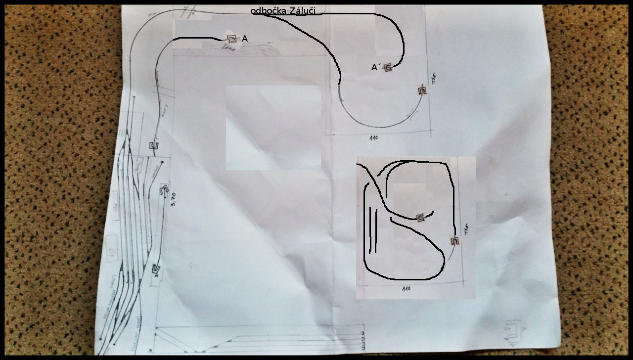

Chlapi, skryté ( viditelné ) je řešeno jako hlavové.Samozřejmě nějakou vyhybku na objetí přidat mohu, to zase neni finančně tak nákladné. Oběhy HV se snažím dělat tak, jak by to mohlo být v reálu. Tzn. Os 1 poveze např. 749 100 - dojede do Koncové stanice,provede objetí a odjezd. Dojede do Skrytého ( hlavového ) kde se číslo změní na Os 3 a HV bude třeba 749 250, Os 3 dojede do koncové, objede , odjede do skrytého , tam si na to vjede zase 749 100 a pojede na Os 5 atd... z tohoto plyne, že neni třeba dělat přesuvna nebo točna,byť do budoucna třeba změním názor.
Rovněž vratná smyčka má pro mne a pro provoz který plánuji takový ten mínus.. chci,aby se soupravy vracely v opačném ( správném ) řazení a u vratné smyčky bude pořád stejné. Sice, pokud bych jezdit např. s vozy Bmo nebo Btn ( oboje bez Bds ) tak by to nevadilo, ale já u Os vlaků chci "služebáky" mít, tak že by mě to asi vadilo :D
hank61: Honzo, na stránky jsem ti koukal, vím jak to máš, a zapojení opravdu nevypadá složitě..já bych asi koupil ten klasický modul za pár stovek a měl bych klid :D
Spíše mě na mém kolejišti mrzí, že neni někde na trati odbočující větev na jinou trať... a dělat vyhybnu až po projetí 3tí zastávky ( kde by pak na to místo bylo ) mi přide jako blbost...

wendycrx píše:Spíše mě na mém kolejišti mrzí, že neni někde na trati odbočující větev na jinou trať... a dělat vyhybnu až po projetí 3tí zastávky ( kde by pak na to místo bylo ) mi přide jako blbost...
Jenže v této chvíli se již nic nedá změnit,dle fotek. :?

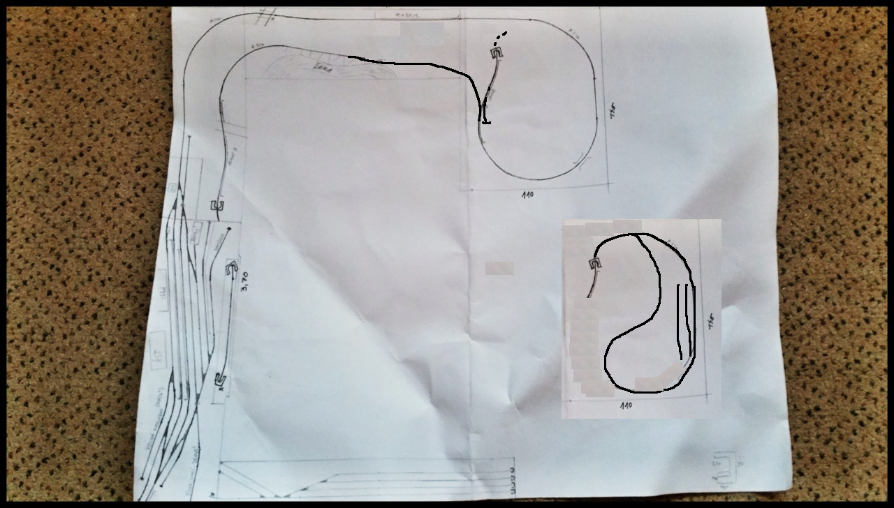

Příspěvekod milan ferdián » ned 03 led, 2016 12:20 pm
Už jen na skicech :wink: .

Příspěvekod wendycrx » ned 03 led, 2016 1:01 pm
Milane,díky za náčrty..ale kuchat téměř hotový díl opravdu nebudu,nehledě na to, že bych musel překuchat vlastně celé to kolejště.. páč by neseděly výšky :D a to opravdu raději ne.Za další, by nevyšly oblouky... ten díl je 110x145cm a na tom nic nevykouzlím.když si vemeš oblouky a protioblouky tak ti ani délka kolejí ve skryťáku moc nedá..Ale děkuji za snahu.

Příspěvekod milan ferdián » ned 03 led, 2016 1:06 pm
No však jo,proto píšu jen na skicech.A poloměry R310 bych tam dostal :lol: :wink: .
Re: Do koncové stanice vel. TT
Příspěvekod wendycrx » ned 03 led, 2016 1:24 pm
Všichni víme že jsi čaroděj :D :D nejednou jsi dokázal udělat návrh, na prostoru 0.00 prd. Měl jsem asi plánek hodit dříve.. každopádně až budu plánovat tu druhou stranu, kde bude menší odbočná stanička,pak klesání do skryťáku, a druhá bude stoupat do malé koncové staničky kdesi v lesích, hodim sem plánek ještě před prvním položením desky.

Nemožno, vnější obvod kolejiště jsou zdi místnosti. A v pronajatém bytě by asi nebylo moudré postavit tunel do kuchyně :roll: .

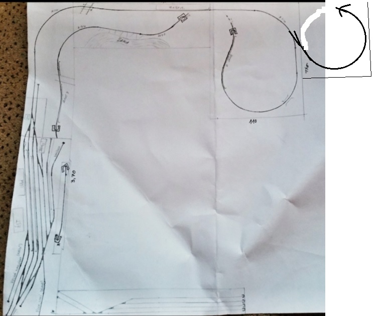

Příspěvekod wendycrx » pát 14 říj, 2016 11:10 am
Tak že přátelé.. jelikož děti a ostatně i někteří z přátel, mě požádali, abych zkusil zakomponovat do kolejiště i jízdu dokola ( opravdu to není kuli mě,ale na 90% kuli ratolestem které opravdu rády koukají jak mašinky jezdí ) udělal jsem to takto...viz foto. Mě se to nějak nelíbí,ale je to jediné možné řešení. Přišel jsem sice o vlečku do " někam, nebylo stanoveno co tam bude" ale získal vícero posunu v mezilehlé staničce kde jsem udělal sklad + vlečku do "někam" :) - divné názvy, vím,ale není prostě jasné co tam ještě bude - asi dřevo...
Otázka je, mám to takto nechat a překousnout poloměry R310 a větší stoupání ( plánovaný provoz na oné odbočné větvi je 850 nebo manipulák o 4 vozech ) a s tím nemá problém žádná loko.. nejdelší souprava co jede bez problémů je T478 + 7 nákladních vozů bez prokluzu..
P.S. zhlaví stanice předělávat nechci, pořád jí chci zachovat jako koncovou stanici + bonus v podobě jízdy dokolečka....
Za nějaké názory předem díky.

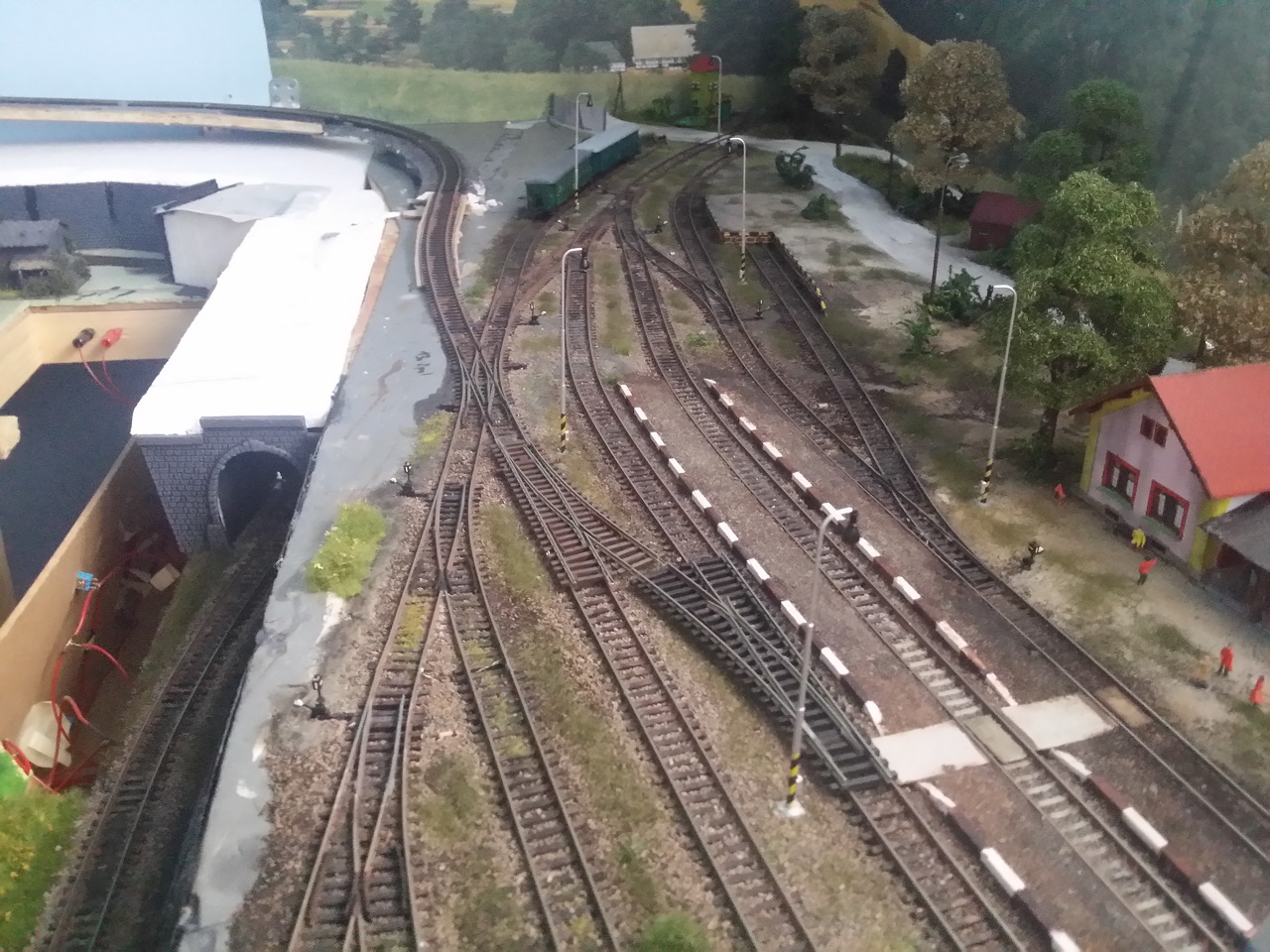

Příspěvekod Rocky_MK » pát 14 říj, 2016 3:24 pm
Vypadá to skvěle, prosím více fotek nové staničky i té velké koncové :)

Rocky_MK : Děkuji za pochvalu. Určitě něco pošlu. A dle tvého názoru, udělat z té koncové staničky tu odbočnou větev, či jí nedělal a nechat tam šturc dle původního plánu? Každá rada, postřeh či názor je vítán.

Příspěvekod hank61 » pát 14 říj, 2016 4:58 pm
Vašku pěkné. Konečně se ti splnil sen mít kolejiště do kruhu. Ale vymlouvat se na děti??? :D :D :D
