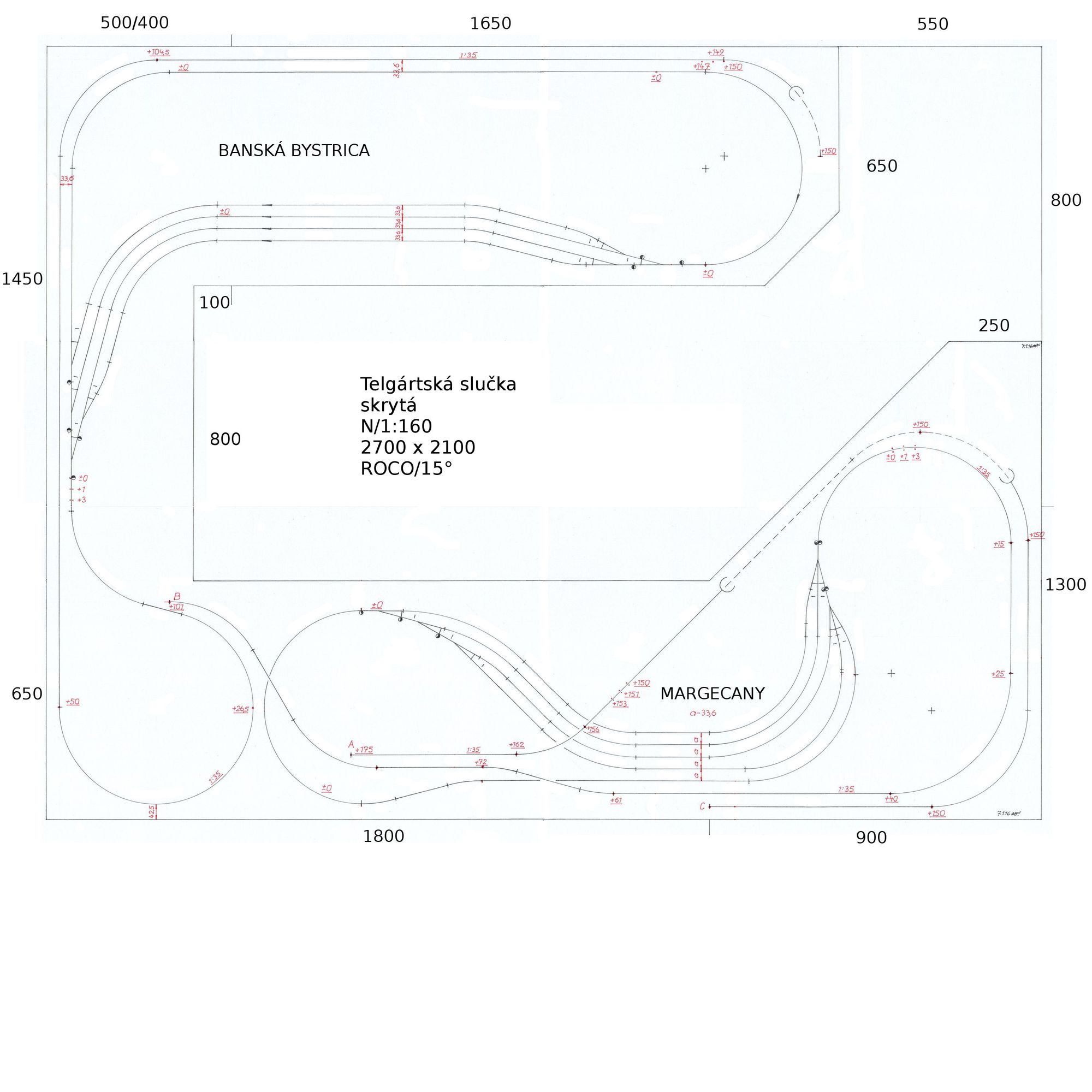

modeln píše:Milan,hodis tie prilohy ty sem,ci ich mam ja.Inak,prisli v poriadku,odpisal som ti .
Vydrž,už to vkládám. :wink:
Potvrzuji tvoji odpověď. :wink:

a napisi nejaky pokec,i ked pre mna to nemusis robit,len som na to kukol,a viem o co ide,a uz teraz ma boli hlava :lol:

To je zatím slabý odvar.Až ti dojdou spirály,vem si klidně buď prášky nebo něco ostřejšího :D .

Prasky a nieco ostrejsie doma nemam,tak idem rychlo zabehnut do lekarne a konzumu-aby som to v pohode stravil :lol: .Dnes idem do nocnej,tak si to aspon v klude prezriem.

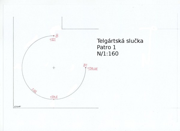

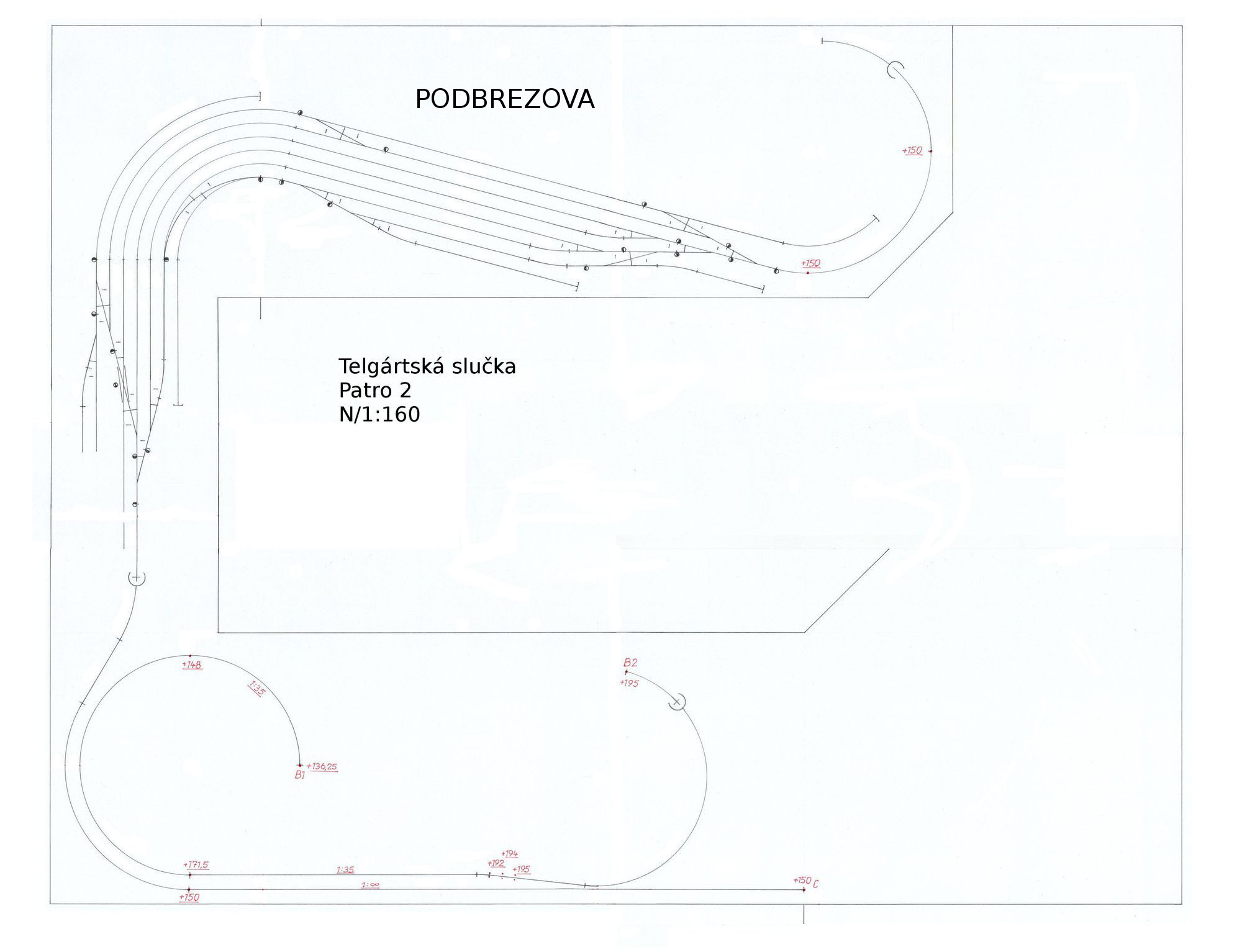

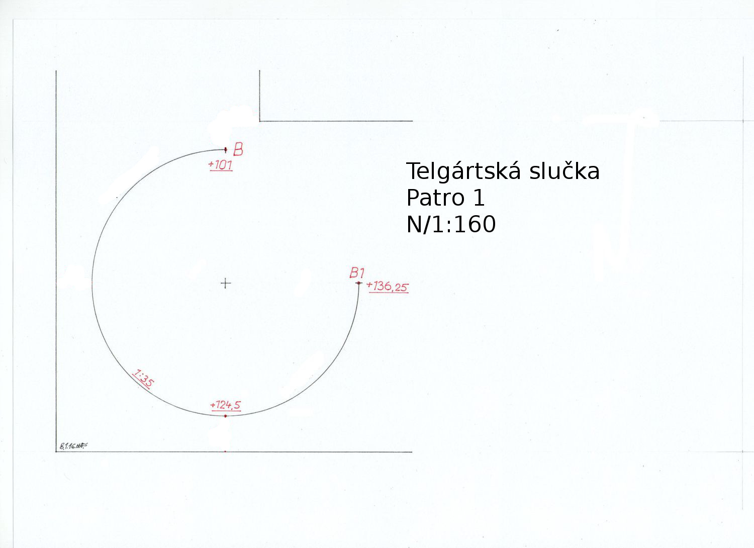

Druhá várka.Postoupili jsme o něco výše.Jak vidíte,odkryta je jen stanice Podbrezova a kousek tratě před D.L.Jaskyni,vše ostatní stále ukryté :mrgreen: .Vím,že by líp stanice vypadala,kdyby byla jen decentně prohnuta v oblouku.Prostoru není moc a to je N-ko :wink: .
- Patro 1 -
- Patro 2 -

Božééé, živo si to predstavujem - to bude nádhera !!!

Paraaaada.Milan davaj,davaj ostatok,kym mam velke oci,a nevytriezviem :lol: :lol: :lol:
