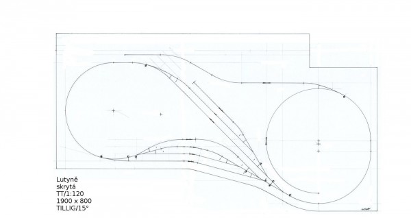

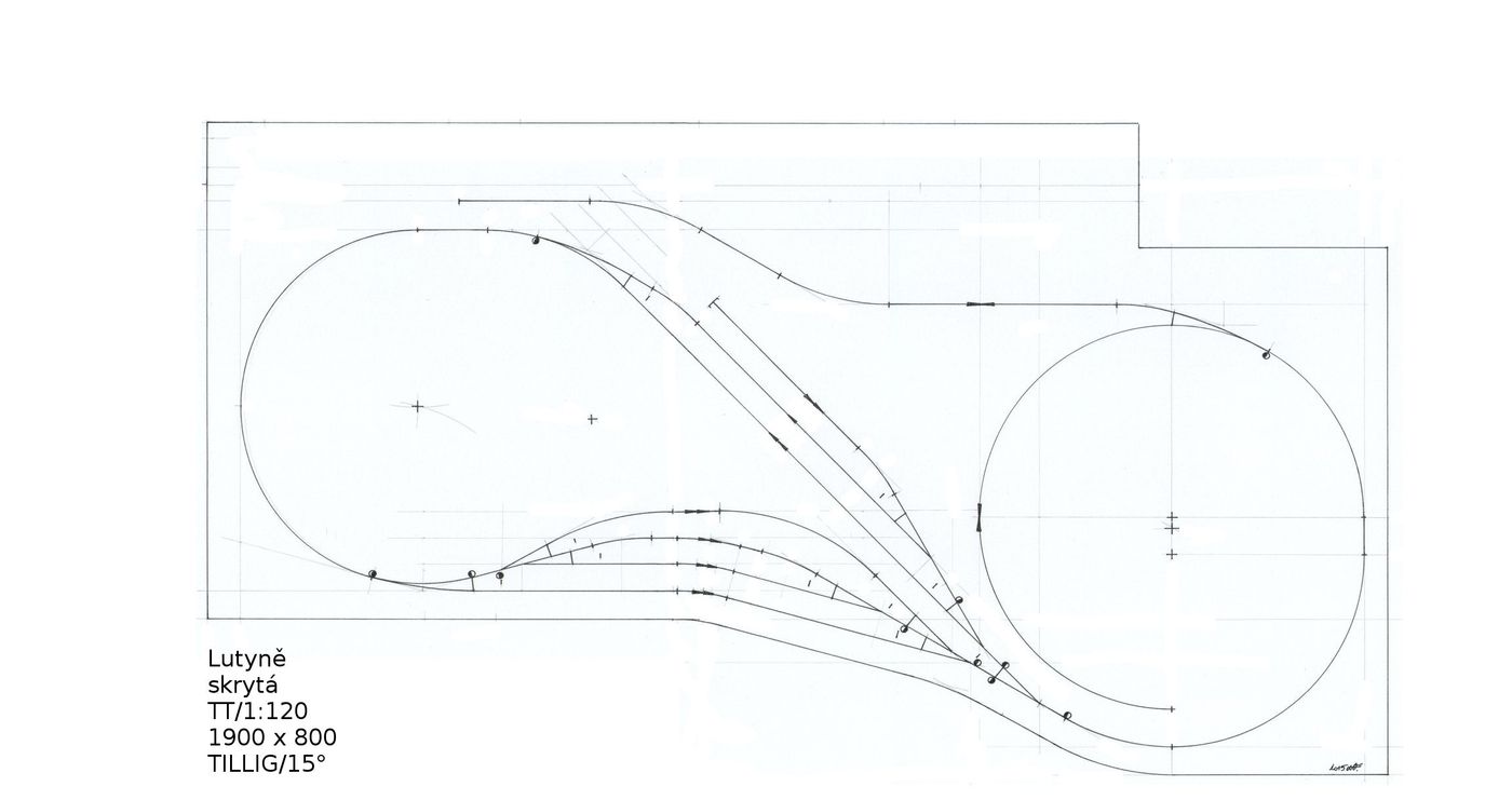

Příspěvekod milan ferdián » čtv 29 říj, 2015 9:14 pm
Skrytá stanice Lutyně TT/1:120_1900 x 800_TILLIG/15°
Je to vlastně moje koncepce na původní rám Pietra.
Příspěvky: 12200
