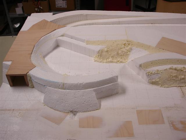

....Mirek to napsal naprosto přesně...Nebude se moc řešit žádná logika, epocha, provozní návaznosti či sestava vozidel. Většinu budov má Lukáš nakoupenu(zatím naše největší chyba, ale znáte to prohlížíte si s dětmi web a tohle se nám líbí a pak tamto...prostě začátečnické chyby:-) a patrně se nebude zcela shodovat s vizualizacemi....Pokud se jedná o dvouremízu do té sem "donutil" Tomáše aby ji tam vecpal a ono se mu to povedlo takže další potvrzení že je MAJSTRO... je, ale pravda, že by tam byla dost natěsno a taková všelijaká takže je rozhodnuto od ní upustit a použít Ledečko od KB modelu... co se týká dalších budov na dolní vlečce byla plánovaná pila od auhagenu, ale byl sem poučen Mirkem, že to bude nejspíš kamenolom začalo se nám to líbit takže pila od auhagenu půjde taky nejspíš do komisu...:-)nevím co ale použít za stavebnici kamenolom v TT sem nikde nenašel jen štěrkovnu od auhagenu...aby se vyhl případným odpovědím že si ji můžu postavit sám tak rovnou píšu že na to nemám jak modelářsky tak umělecky..:-))....každopádně teď v první řadě nás čeká pokládka kolejí a to zabere hooodně času, který kór na jaře moc není (barák, zahrada, pole,...děti a v neposlední řadě manželka...:-)))takže prosím o trpělivost a buďte shovívaví...Díky

Příspěvekod lukin1 » ned 26 dub, 2015 8:12 pm
souhlas...ale je taky pravda nechat poradit od zkušených( zvlášť v začátcích) než tam něco bezhlavě plácnout... sice to kolejiště je hodně benevoletní co se týče epochy a dalších věcí, ale ať to trochu vypadá....:-)...pokud se týká té remízy včera sme ji tam zkoušeli zkusmo dát a při odebrání polystyrenu by se tam vešla, ale jak sem psal byla by tam taková všelijaká...pilu sme tam taky zkoušeli a opět stejný příklad aby tam trochu vypadala muselo by se hodně odebírat a stejně toho místa by tam moc nebylo.....

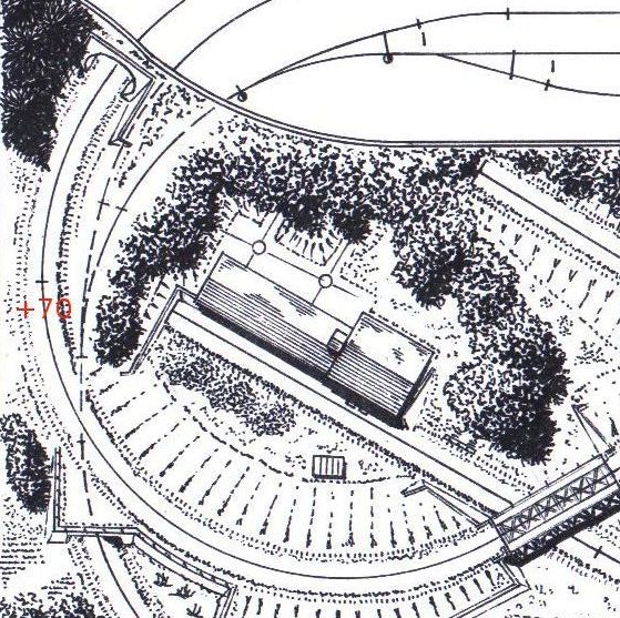

Chtělo by to nějaký nápad na ten kamenolom, respektive jen drtič kamene. Využít tohle by sice šlo, ale asi jen ta budova, pak by byl velký problém k ní ve stejném stylu dodělat zbytek. Asi by to chtělo komplet novostavbu.
Docela bych se přimluvil za vznik nějaké podobné stavby u některého z paličů kartonu. Hodila by se jistě nejen pro Sluníčko. Na kolejištích, kde je málo místa, a takové stavby se umísťují do svahu, by mohlo jít o dobrý obchodní počin.
Teď konkrétně k obrázku. Vlečková kolej k drtiči a koleje v odstavném nádraží jsou na úrovni 0. Oblouková kolej s mostem a horní kousek kusé je na úrovni 70mm, úzké kolejky s točnicemi z lomu k drtiči jsou nyní na úrovni 50mm, ale jde to změnit.
K tomu je nutno představit si výšku terénu nad horním portálem tunelu, tedy k těm 70mm je nutno ještě přičíst celý průjezdný profil portálu plus nadloží. To by pak mohlo udávat výšku kulisy.
Takže nějaký nápad na vhodnou stavbu kamenolomu, respektive drtiče?
Připomínám, že jde o TT :wink:

Tady je tip na násypku u trati 130 před zastávkou Želenice nad Bílinou ve směru od Bíliny http://www.mapy.cz/zakladni?x=13.7326178&y=50.5255024&z=19&base=ophoto&source=ward&id=7621 Bývala tam k ní kolej, která je již myslím pryč. Lom je v podstatě daleko - může být na pozadí...

Při pohledu na Milanovu kresbu mě napadnul hlubinný důl ty kolejničky směrem ke kulise mizí v portálu šachty...
Je to dětské kolejiště, takže se obejdeme bez třídírny a odvozu hlušiny na odval, a dalšího zázemí lomu (které je z "druhé strany kopce")
I když, by možná mohla vést stezka vedle vlečky od nádraží, aby to dojíždějící horníci neměli daleko.

Urob si násypku z kartónu viz https://picasaweb.google.com/Janicko.H0 ... 5450170802 a ďalej. K násypke by som viedol dopravníkový pás z kameňolomu v "diaľke".
