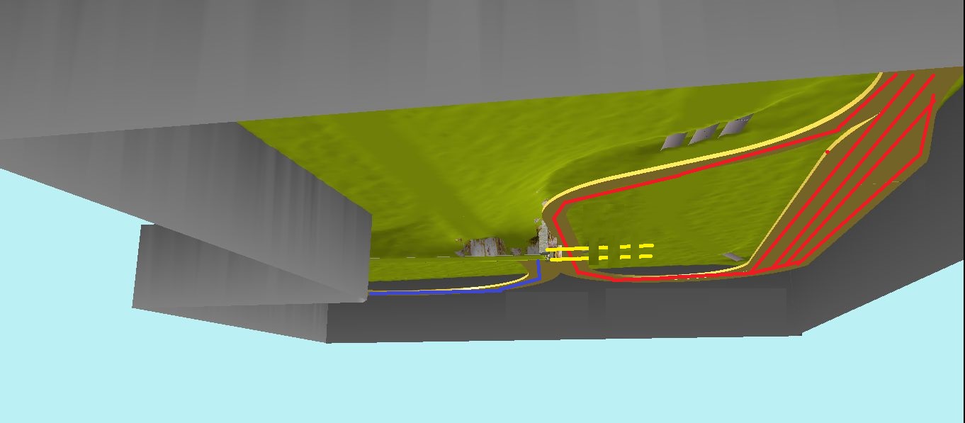

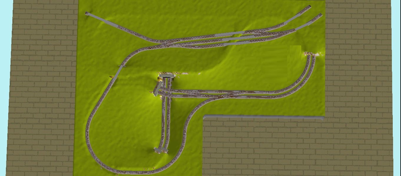

Co jsem slíbil, jsem taky splnil. Kolejiště má 3 patra, ve výšce 0 - SN + kousek dvoukolejky, 65 - SN, dvoukolejka, odbočka a 130 cm - horní nádraží s vlečkou. Samozřejmě pro Tvé potřeby si můžeš výšku jednotlivých pater přizpůsobit. Průjezdné průřezy by měly vycházet, ovšem nevím, jak místa s nadúrovňovým křížením projedou elektriky se zdviženým sběračem. Ale jak říkám, můžeš si vše upravit dle vlastních nápadů nebo potřeb. Dolní skryté nádraží jsem kvůli přehlednosti plánku nedělal, tudíž nevím, kolik kolejí se tam vejde a jak se to tam nacpe, horní lze samozřejmě rozšířit. Tak hodně zdaru při stavbě kolejiště, ať už se rozhodneš pro jakoukoli možnost.
Pozn.: rozměry kolejiště jsou 310x230, strana u oblouku do HN 160 cm, strana u oblouku do horního SN má 150 cm.

Příspěvekod Michal Šuhajda » ned 12 dub, 2015 4:44 am
buddha.ms píše:A nestačilo by ti to tak, že bys měl elektrifikovanou dvoukolejku bez nádraží (viditelného) je se zastávkou a lokálka se stanicí a zastávkou, která by byla zaústěna do hlavní tratě. Měl bys tam aspoň odbočku.
Co se týká návrhu, kromě toho, že nerespektuje zadání, protože Skopec píše, že lokálku nechce, řekl bych, že na to jakou zabírá plochu je dost chudý a navíc s takovými nepříjemnostmi jako nadjíždění tratí sama sebou a ještě k tomu těsně před tunelem. Netvrdím , že musí být přeplácané, ale např. lokálka může být rozvinutější. Mimochodem, kudy odtéká voda od dollní trati? aby tam po dešti nebylo jezero místo trati.

Příspěvekod buddha.ms » ned 12 dub, 2015 5:13 am
Nadjíždění tratí sama sebou je trochu divné, ale ne nemožné. Stačí se podívat, jak vede tunel u Telgártu. Já jse se snažil mu vyhovět co nejvíc, řekl, že chce nádraží s hlavní elektrifikovanou tratí, ale tam se žádné takové nenacpe, pokud by ovšem jezdil expresy a chtěl by tam zastavovat. Jinak existuje např. Jístebník nebo Zaječí, ale v těchto stanicích je obsluha osobákem jednou za 45 min a nákladní obsluha vůbec, vše ostatní projíždí. Pokud by Skopec chtěl něco takového, můžu mu to navrhnout, ale opravdu by tam asi jen projížděl a se domnívám, že on nechce, že by rád posun a zastavování rychlíků. Taková stanice se nevejde ani úhlopříčně, to by bylo na 420 cm minimálně. Lokálka - je to zcela volné, autor kolejiště si ji může dle sebe upravit. Dolní trať - znám spoustu takových tratí, navíc takto mi to vygeneroval WinTrack, nemusí to být samozřejmě takhle. Navíc na jedné takové jsem byl nedávno fotografovat.

Příspěvekod Michal Šuhajda » pon 13 dub, 2015 5:56 am
buddha.ms píše:Nadjíždění tratí sama sebou je trochu divné, ale ne nemožné. Stačí se podívat, jak vede tunel u Telgártu.
A jéje že by se Max reinkarnoval...
Už tady dlouho nebyla situace, kdy se někdo začne se ohánět tím, že na dráze existuje kdejaká pitomost. Pořád ovšem platí rčení o výjimce, která potvrzuje pravidlo.
Jasně, že existuje Telgárt, Tehachapi loop, Bulharská úzkokolejka Dobriniště - Septemvri, nájezdy k tunelům, pod St. Gotthard či Albula pass (tam je to vůbec chuťovka), ale v 99% případů překročení horského hřbetu si stavitelé vystačili s klasickým rozvinutím trasy, obzvlášť když použili též tunel.
buddha.ms píše:Já jse se snažil mu vyhovět co nejvíc, řekl, že chce nádraží s hlavní elektrifikovanou tratí, ale tam se žádné takové nenacpe, pokud by ovšem jezdil expresy a chtěl by tam zastavovat. Jinak existuje např. Jístebník nebo Zaječí, ale v těchto stanicích je obsluha osobákem jednou za 45 min a nákladní obsluha vůbec, vše ostatní projíždí. Pokud by Skopec chtěl něco takového, můžu mu to navrhnout, ale opravdu by tam asi jen projížděl a se domnívám, že on nechce, že by rád posun a zastavování rychlíků. Taková stanice se nevejde ani úhlopříčně, to by bylo na 420 cm minimálně. Lokálka - je to zcela volné, autor kolejiště si ji může dle sebe upravit.
Uvidíme, nechal bych to na staviteli. chce si kolejiště navrhnout sám, tak uvidíme s čím přijde.
Co se týká velikosti stanic - Viděl jsi kolejiště Vinohrady, případně jedno z prvních TT kolejišť od Milana tady na fóru? Tam najdeš návod jak na malou plochu dostat stanici, kde stojí i Pendolíno...
buddha.ms píše: Dolní trať - znám spoustu takových tratí, navíc takto mi to vygeneroval WinTrack, nemusí to být samozřejmě takhle. Navíc na jedné takové jsem byl nedávno fotografovat.
Vážně? Buď jsi něco přehlédnul, nebo bylo hoooodně dlouho sucho... :DJ
No, a wintrack je NEPŘEMÝŠLEJÍCÍ program. Pouhý nástroj pro kreslení, nikoliv plánovací automat. Takže když mu zadáš kravinu, klidně Ti ji nakreslí a vygeneruje do 3D.
