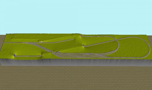

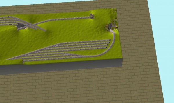

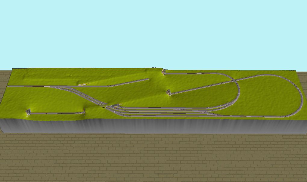

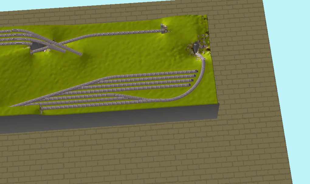

Tak jsem si chvilku hrál ve WT a nakreslil tohle. Není tam žádný přístav, řeku si klidně pro mě za mě udělěj, hrad si tam dát můžeš, je to úvraťová stanice s vlečkou do něčeho. se skrytým nádražím.

Ahoj, koukám, že jsem vyvolal vášnivou diskuzi. Předně chci všem poděkovat za rady a užitečné připomínky. Pokusím se zareagovat na všechny. Co se týče smíšeného provozu, tak tím jsem měl na mysli, že lokomotivy budou všechny v digitálním provozu, ale příslušenství jako jsou výhybky, semafory a šraňky budou ovládané analogově. Vím, že na jednom kolejišti nemohu provozovat analogovou a digitální lokomotivu . Co se týče kolejí, tak o ROCO tady nepadlo ani slovo, Roco je pouze centrála. Nějaké kolejivo a výhybky už jsem nakoupil a to Piko A- gleis. Zatím jsem tedy spokojen, ale jezdím jen po podlaze, tak zkušenosti nemám. Co se týče oblouku, tak nejmenší v plánku je R3, ten mám postaven a Bardotka v něm jezdí úplně v pohodě. Otázka tedy je, co udělá delší souprava. Další připomínka byla šíře a dostupnost při tvorbě a údržbě. Kolejiště nebude přímo namáčknuté na stěně, ale hlavně plánuji celý rám, na kterém bude kolejiště osazeno kolečky, aby se s ním mohlo pohybovat a v případě nutnosti odsunout do prostoru. Další problém je podjetí plavební komory, ano, to je pravda, včera jsem o tom přemýšlel a je to opravdu velká chyba. Ale je možné ho vyřešit rozšířením konečné části oblouku, poté bude kolej od mostu postupně klesat až na úroveň spodní hladiny a tunelem podjede pod zdymadlem, které bude vzduté, tedy asi o 8 cm víš. Pokusím se to ještě nakreslit. A teď co se týče přeplácanosti kolejiště. Na zdymadlu a přístavu si trvám, myslím, že je to velice zajímavé a ne moc časté zařízení na modelovém kolejišti. Navíc Zdymadlo Hořín, je pro mě srdeční záležitost a jako plastikovému modeláři jeho stavba nebude dělat problém. Remorkér TR 500 už je rozestavěn :D http://www.modelforum.cz/viewtopic.php?f=175&t=90413
Hrad- on to nemá být přímo hrad, ale menší zřícenina( něco na způsob Zlenic) v zalesněném kopci. Na té ale rozhodně netrvám a na Pikovické jehle také ne, jen mě napadlo, že když bude na kolejišti Žampach, proč by na něm nemohla být, když v reálu jsou také kousek od sebe a stejně tam nějaký skalní zářez bude. Každopádně všem ještě jednou děkuji a pokusím se návrh upravit.
