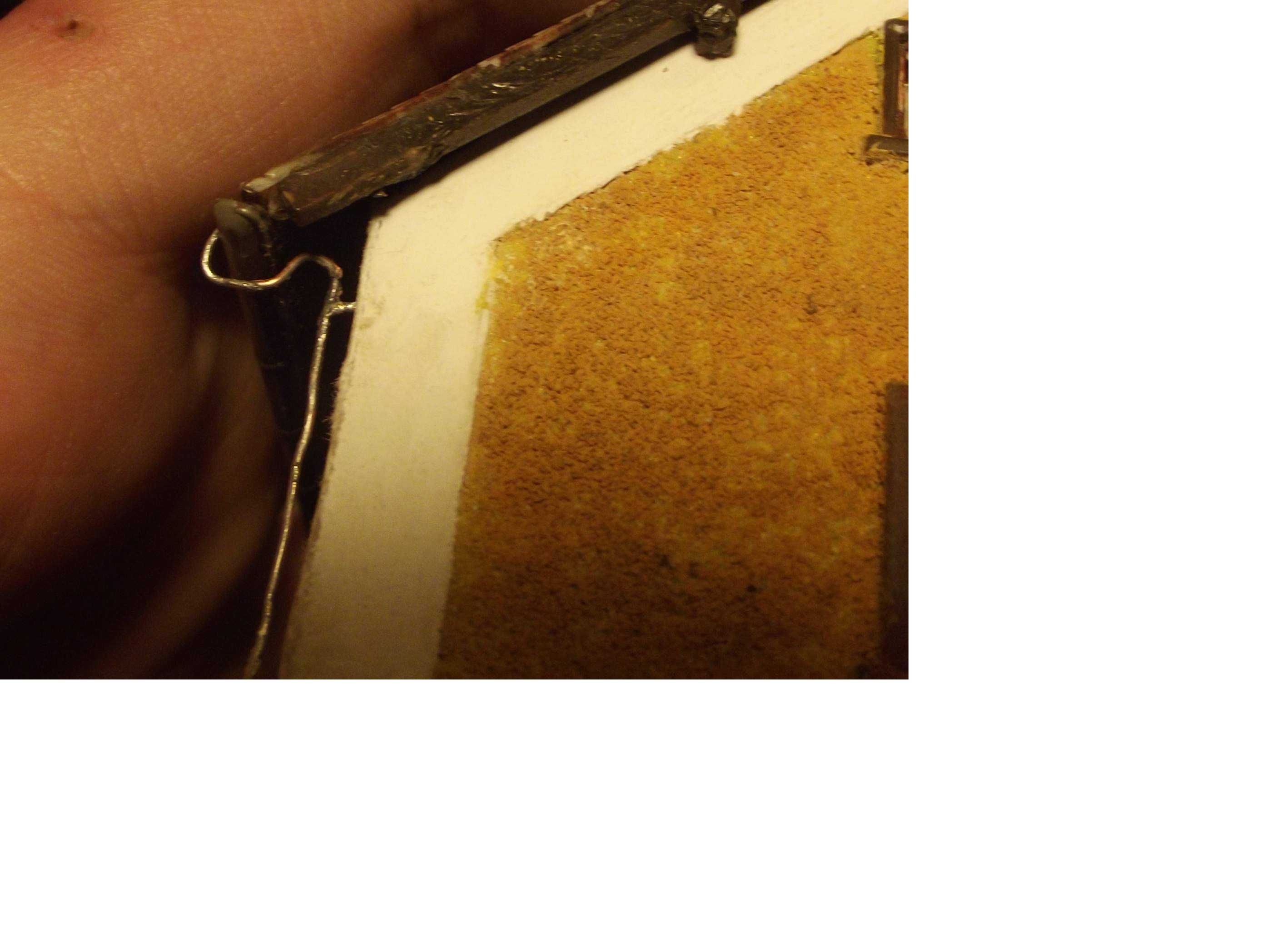

Myšpulín píše:Jsou tu jistě větší odborníci, ale jen tak zběžně. Hromosvod byla tyč vetknutá ve štítě do střechy a na ní byl napojený hromosvod. Aby do střechy nezatékalo, býval vybaven malou kruhovou stříškou asi 10 cm nad střechou. Myslím, že se umísťoval někde poblíž komínů. V poslední době se tyč nahrazovala nebo doplňovala tímto hromosvodným drátem, který se vytvaroval tak, aby trčel vzhůru většinou u kraje střechy. Jestli to je ale správně, nevím.
Ohledně svodu, ohyb kolem žlabu byl dělaný pozvolně asi stejně jako svod od okapu, tedy obejít žlab a pak v úhlu kolem 45°se přiblížit ke stěně a po ní dolu. Ty to máš moc kolmo. Ale jinak paráda.
A jen takový detail, nevím od které doby je dole u země drát kryt rovnoramenným el profilem odhad 40x40 až 50x50 natočeným hrotem ode zdi do výše asi 150 až 180 cm. Nad ním byla spojka, aby se nechal hromosvod odpojit a změřit zemní odpor.
díky za reakci ,právě že to kolmo nemám, je to blbě vyfocené ,kopíruje to okap ,tak ,že tam je oblouk pod střechu,právě že nevím jak to vypadalo za dob ČSD ,tak to dělám aspon ,jak je to ted, až bude celek nafotím to lépe v detailu na střeše právě bude ještě ta tyč

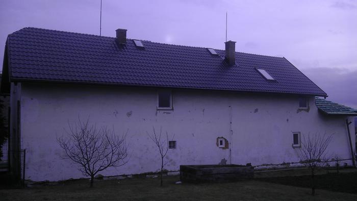

http://himmer.rajce.idnes.cz/moje_resen ... CF0068.jpg
pár dalších fotek,jak by to mohlo vypadat

Začátek máš. Druhý svod přidej úhlopříčně na druhou stranu budovy. Svody mezi sebou propoj hřebenovým vedením. A máš hotovo. Zkušební svorku můžeš naznačit například izolací drátu. Jako ochranu svodu do země použij úhelník. Natři stříbřenkou a ušpiň šedočerným patinátorem. A pokud budeš chtít hodně oškliví hromosvod, tak použij rezavý patinátor

Příspěvekod Myšpulín » stř 11 bře, 2015 9:09 pm
Ahoj, toto je právě špatně. Nesmí vést nahoru, ale plynule dolu, asi pod úhlem 45°. Asi stejně, jako by vedl svod od žlabu, tedy šikmo ke zdi a pak dolů. Představíš li si ten okap, pak pod žlabem koleno 45°, šikmo ke zdi, koleno 45° na vyrovnání a přímo dolů. Snad to popisuji dost srozumitelně. Ale jinak parádní stavbička.

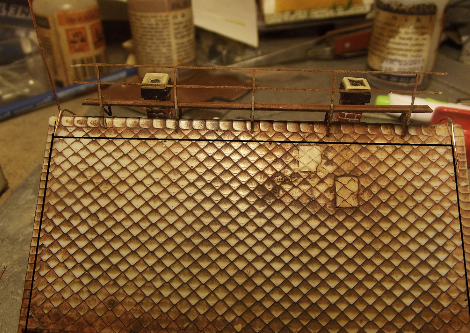

pokud to bude lepší pro orientací při hledání ,tak proč né a chci se zeptat mohlo by to vest i takto chtěl bych tam mít tu lávku a nevím jestli to takhle není blbost

Rozhodně to nic proti ničemu. Akorát budeš mít předimenzované svody :wink:
Možná to bude rasovine, nevím .... zkus lávku přichytit ze dvou stran k vedení. Vedení můžeš klidně vést blíž u lávky. A pokud budeš chtít a nebude ti to vadit při manipulaci, pak doprostřed lávky můžeš prsknou jeden jímač. Ovšem kompromisy někdy můžou být i modelového hromosvodu :wink:
