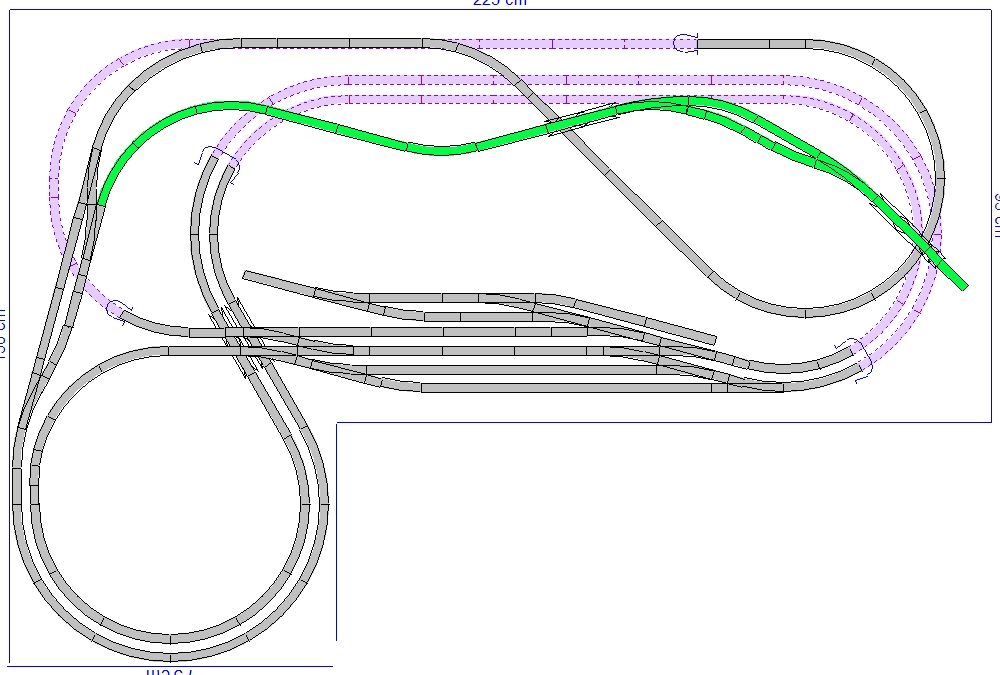

Tak jsem koukal "Plany kolejist Zima 2004/32" na planek Bohousov http://www.ho-vlaky.wbs.cz/Planky-kolejist-starsi-i-novejsi.html - taky hezke, ale nejak z neho nemohu vycist pouzite (polomery) koleje - nema nekdo jiz treba udelane ve wintracku - prispusobil bych to - to by se mi sem taky veslo diky tomu ze je to do L

Blizzy píše:Tak jsem koukal "Plany kolejist Zima 2004/32" na planek Bohousov http://www.ho-vlaky.wbs.cz/Planky-kolejist-starsi-i-novejsi.html - taky hezke, ale nejak z neho nemohu vycist pouzite (polomery) koleje - nema nekdo jiz treba udelane ve wintracku - prispusobil bych to - to by se mi sem taky veslo diky tomu ze je to do L
1) Je to "Jaro 2001"/32.
2) Katalogové čísla v seznamu nalevo nesouhlasí s plánem kolejiště,dle mne odhadem poloměry R310/R353.

Nalevo dole je ještě k tomu konstrukční chyba.

milan ferdián píše:Nalevo dole je ještě k tomu konstrukční chyba.
Jaka ?
Me to vubec ve wintracku nevychazi - nemuzu pospojovat koleje
Nenasel by se nekdo kdo by mi to udelal ? - uz pomalu rozbijim klavesnici

Tak jsem prekresil Bohousov do wintracku, ale nejak mi nevychazi vysky a roztece koleji dle navrku - jedna se hlavne o dvoukolejku vlevo, kde jedna jde na horu a druha jde dolu - meli by byt asi dale odsebe ?
Pak jak jsem psal nevychazi vysky - furt mi to pise ze je to v konfliktu.
Mel by nekdo nejaky navrh na upravu ? Nejak to treba postavit trochu jinak ?

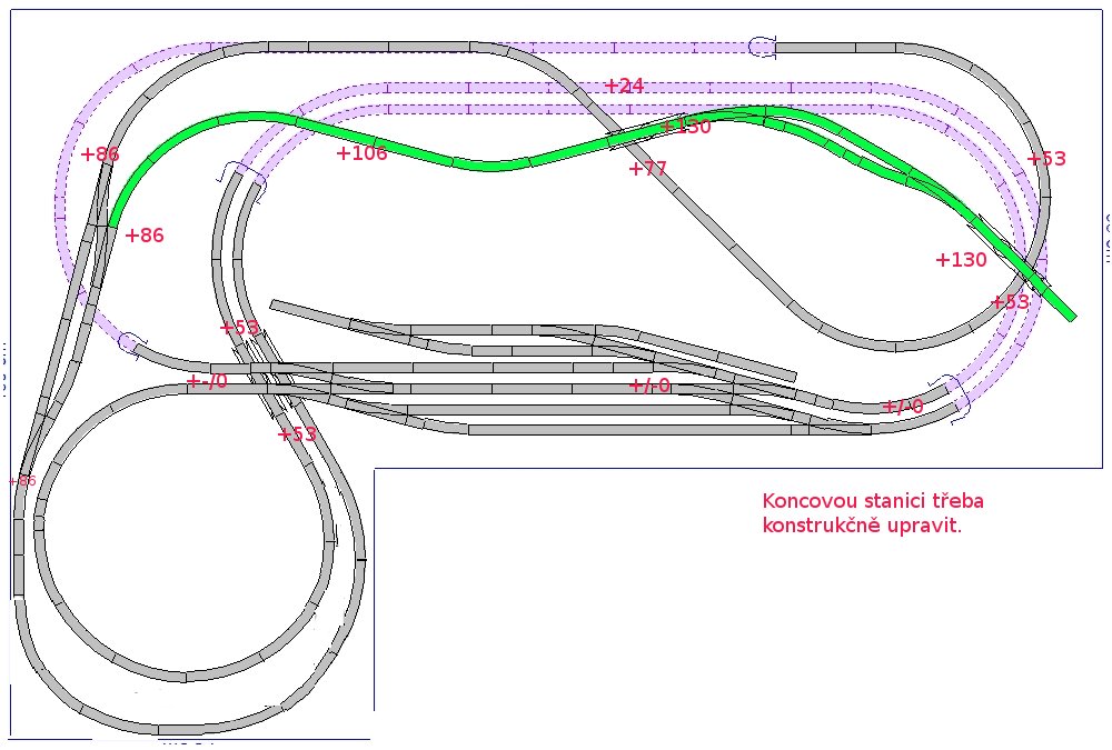

Ani ti výšky vycházet nemohou.V duchu jsi výškově projdi trať.Upozorňoval jsem minule,že je dole nalevo konstrukční chyba,jenže ty jsi opětovně ponechal.

Ja to ponechal tak jak to je - proto se ptam jak by to melo byt - nevyznam se v tom jaka chyba - to ze jdou trate hned vedle sebe - to mi uz je jasny ze to nemuze vyjit, ale co s tim a vyskove - co s tim - jak upravit ?

Důležité jsou T.K. +53 atd.
