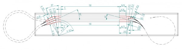

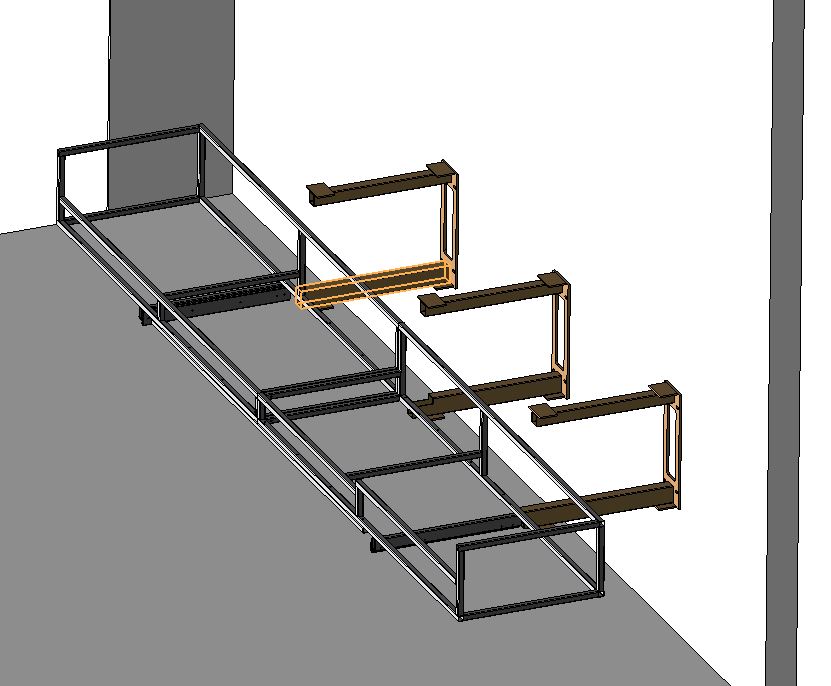

prehodnotil som predchadzajuci plan a cele riesenie, a vyslo mi toto:
planik kolajiska:
rozmer 330x50cm
skryta cast + diely ktore sa pridaju k hlavnemu panelu:

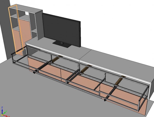

a cele to budem mat zabudovane do nejakej takejto obyvacej steny. Otvorim predne celo, vysuniem suflik a moze sa jazdit
Poprosim nejake pripomienky k mojmu planu kolajiska, ak sa nejake najdu :D

Příspěvekod milan ferdián » úte 18 říj, 2016 11:05 am
Ahoj Peter,
jedna věc je kresba,druhá věc reál.Nejdříve se vyjádřím ke skříňkám.
- skříňky s kolejištěm musí být zafixované napevno ve zdi -
- šuplík,po vytažení doporučuji minimálně tři nohy,dvě na krajích a třetí uprostřed.Sníží se tím namáhaní šroubů s hmoždinami ve zdi a kuličkových pojezdů -
- vrchní deska nad kolejištěm.Potřebuješ mít kovovou konstrukci,aby jsi mohl položit vrchní krycí desky.A kolejiště šuplík má rozměry na délku 3,3 m,což na délku vrchních desek vychází ještě kapku delší 3,5 m -
- kolejiště.Tak trochu popsat kde co budeš mít :wink: (staniční budova,skladiště s rampou,volná skládka,L.D., atd.)

konzoly budu zakotvene v stene, su dost masivne a na moje prekvapenie aj pevne. Prva je uz hotova, aj sfrezovana, mozem tam zavesit aj sam seba. Skusal som ju uz zvrtat do stany. drzi na 6 kotvach priemeru 12mm a dotiahnute maticami spredu.
Dynamicky a staticky to mam preratane. Ram bude z joklovych profilov 20x20x2. Tiez je preratany. Po vysunuti- samozrejme ze ram bude stat na nohach. A cele "drevo" okolo je tiez vecsie. Samozrejme ze zhora a zdola je zosrobovane o konzoly, nie je polozene navolno. Mometalne je hotova len jedna krajna konzola na odskusanie nosnosti. Na moje prekvapenie je to dost masivne. Dokazem sa na konzolu postavit a prehne sa max o 1,5mm.
Som strojar, toto som nepodcenil............ :D
Kolajnice na vysuv, gulickove od Misumi, nosnost 75kg pre jednu starnu, celkovo 150kg. Ram ma hmotnost 20kg (len jokle) + 10 kg bude polystyren, prestavniky, strk....atd maximalne vsak 30kg
takto to vyzera bez drevennych skriniek:
Skor mi ide o kolajisko, vyhybky tillig EW2, motorova prevadzka, planik s budovami doplnim zachvilu.
Skryte kolajisko bude mat 2+2 priechodzie kolaje. Velkostou to chcem mat take ze krajne diely "odopnem" a ostatne zasuniem
ale aj tak vdaka za akukolvek radu a pripomienku.

Peter,parádně vyřešeno :!: :wink: .Málokdo z modelářů si totiž uvědomuje,že k samotnému kolejišti je třeba vyřešit i jeho úschovu,kterou někdy podceňují.

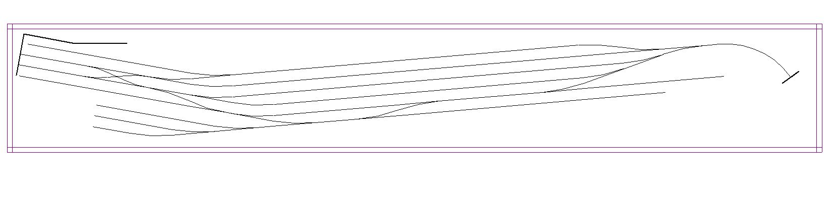

tak tu je ten planik
mot.prevadzka, roky 80, ČSD. taka normalna dlhsia a mensia stanica.
Loko: T679.1, T478.3, T478.1 (ak sa jej konecne dockame) T435, T334, T466
chcem tam "vopchat" 6 voznovy rychlik s dvomi T478.3
chcem tam mat dlhy 17 voznovy vlak z Vtr ČSD (dlhsi uz nevojde) vpredu sergej, pripadne 2x T466
chcem tam mat kompletnu 4 voznovu poschodovu supravu Bp911 + jeden Y k nej
prevadzka: digital, centrala Z21, ovladanie cez tablet, vyhybky pojdu asi cez vypinace, navestidla tiez. Neskor mozno prejdem na komplet digital. Izolovane useky vsak budem robit uz teraz, pripravene to bude. Digital na navestidlach a vyhybkach je vsak o kope penazi.....potom neskor, ked budem velky :lol:

Příspěvekod milan ferdián » úte 18 říj, 2016 12:16 pm
Ahoj,plánek stanice s popisky je vyvážený.Jen musím upozornit pro odůvodnění L.D. ve stanici mohou dva důvody:
1)Končí zde některé osobní vlaky a s tím dané stroje (je potřeba odstavnou kolej pro osobní vozy)
2)Stanice je vrcholová a končí zde postrky (Návsi u Jablunkova)

Příspěvekod peter.sid8 » úte 18 říj, 2016 12:39 pm
skor som rozmyslal - prechod z DR na CSD. Ragulin DR, Sergej DR a tak.
Kedze mam Z21 mozem ist na 2 a 3 nasobnu trakciu, tiez dobry napad

Příspěvekod milan ferdián » úte 18 říj, 2016 12:58 pm
peter.sid8 píše:skor som rozmyslal - prechod z DR na CSD. Ragulin DR, Sergej DR a tak. peter
Styková pohraniční stanice dvou železničních správ,proč ne.Nezapomeň na celnici pro vozové zásilky.Milan

Příspěvekod peter.sid8 » úte 18 říj, 2016 1:26 pm
a to by malo byt kde? nejaky link poprosim
peter
peter.sid8
Příspěvky: 76
Registrován: sob 24 srp, 2013 10:45 am
Re: domace kolajisko TT - 350x45
Příspěvekod milan ferdián » úte 18 říj, 2016 1:29 pm
peter.sid8 píše:a to by malo byt kde? nejaky link poprosim
peter
Na tvém plánku,nejlépe dole vpravo.Přidat jen budovu celnice ke skladu.Milan
